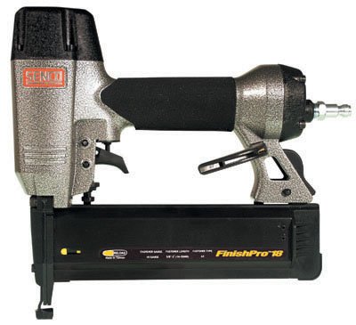

Senco FinisPro 18 vs Dewalt D51238K
Jag stod inför valet DeWalt vs Senco. Köpte DeWalt för den var billigast och GICK att få tag på när jag letade efter webshoppar från USA - annars hade jag nog valt Senco - mest för att Sencon var smörjfri.
En fråga dock: Varför inte välja en picka med snett magasin? I vissa situationer är det nog behändigare.

Guage 15 (1,8mm) är ganska grova spik, de är aldeles för grova för tunnare lister, kvartstav etc. Grov spik ger även stort huvud och är ju inte alltid så bra när man spikar lister och vill ha "osynlig" spikning.brevik skrev:
Denna storlek är dock väldigt bra när du exempelvis spikar panel eller bygger möbler i MDF....
Guage 18 (1.2mm) är tunn och fin dyckert som är väldigt lämpad till "fin-spikning" av lister mm. Dock som du kanske räknat ut med hjälp av lagen om all jävlighet så är dessa mindre bra till panelspikning etc.
Så slutsatsen blir väl att du bör köpa en av varje
Jag har en Senco FinishPro 25XP ($140) Guage 18, 15-55mm (motsvarar FP18 men är oilfree)
och en Senco FinishPro 35 ($190) Guage 15, 32-63mm
Båda är mycket bra pistoler och jag använder båda ungefär lika mycket.
Skall du dock endast köpa en så faller nog rösten på en Guage 18
Senco erbjuder då FinishPro 18 och FinishPro 25XP.....25:an är något lättare, tar 15-55mm istället för 15-50mm dycke samt at den är "oilfree". Dock kostar den $40 mer men jag tycker det är värt det.
Som någon sagt innan så håller sencos pickor den kvaliten så du kan testamentera bort dem
