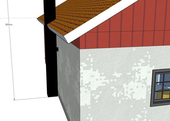

Söker tips & erfarenheter från någon som installerat en fristående modulskorsten.
"Fristående" i den bemärkelsen att den står utanför ytterväggen och genom taket vid foten. Behöver vara 6 meter hög eftersom nockhöjden är knappa 5 meter.
Har förstått att man murar på ett fundament som ligger på frostfritt djup, men sedan är det diffust beträffande hållfastheten;
Håller min konstruktion?

Du behöver inte mura ett fundament. Kolla på denna länken.Längst ner till vänster på sid5.
http://www.nvi.se/pdf_filer/broschyr/NVIBroInetsept-04.pdf

om du ska mura en sem skorsten så behöver du förankra den och armera den den kan inte stå löst 6m.

Därför att jag vill kunna elda med spannmål. Eftersom det finns risk för sura avgaser, så är keramik enda tänkbara alternativet.
Jag har möjlighet att förankra den 0-3 meter (= den murade väggen), men sedan är det tre meter till ovan tak. Är det OK?
ja men du behöver armera den. det sitter hål i hörnena på varje block där fyller du med betong och ett armeringsjärn i varje hål tänk på att armeringen måste gå en bit under takfoten ca 1-2 m.
Tack!
Då sover jag gott inatt ;)
