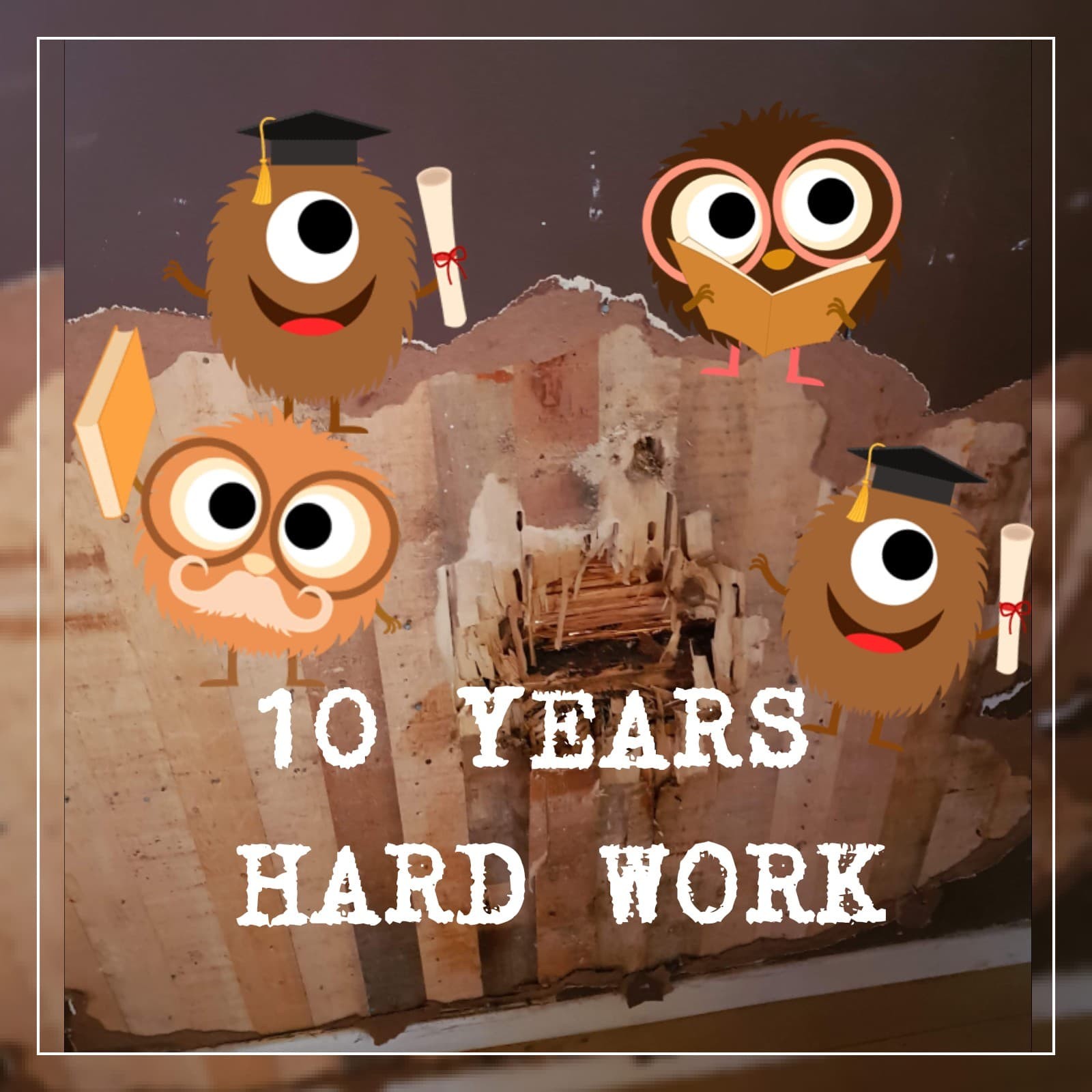

Det började med ljud i gaveln på tarrsängen...lät som någon lite skalbagge åt middag men lite visste vi då vad som ieg föregicks. Men när renoveringsplanerna uppstod och tarrsängsgaveln skulle bort så visade sig att det var många som var bjudna på den middagen som troligtvis hållt på i ett 10-tal år. Du kan se resultat på videon nedan

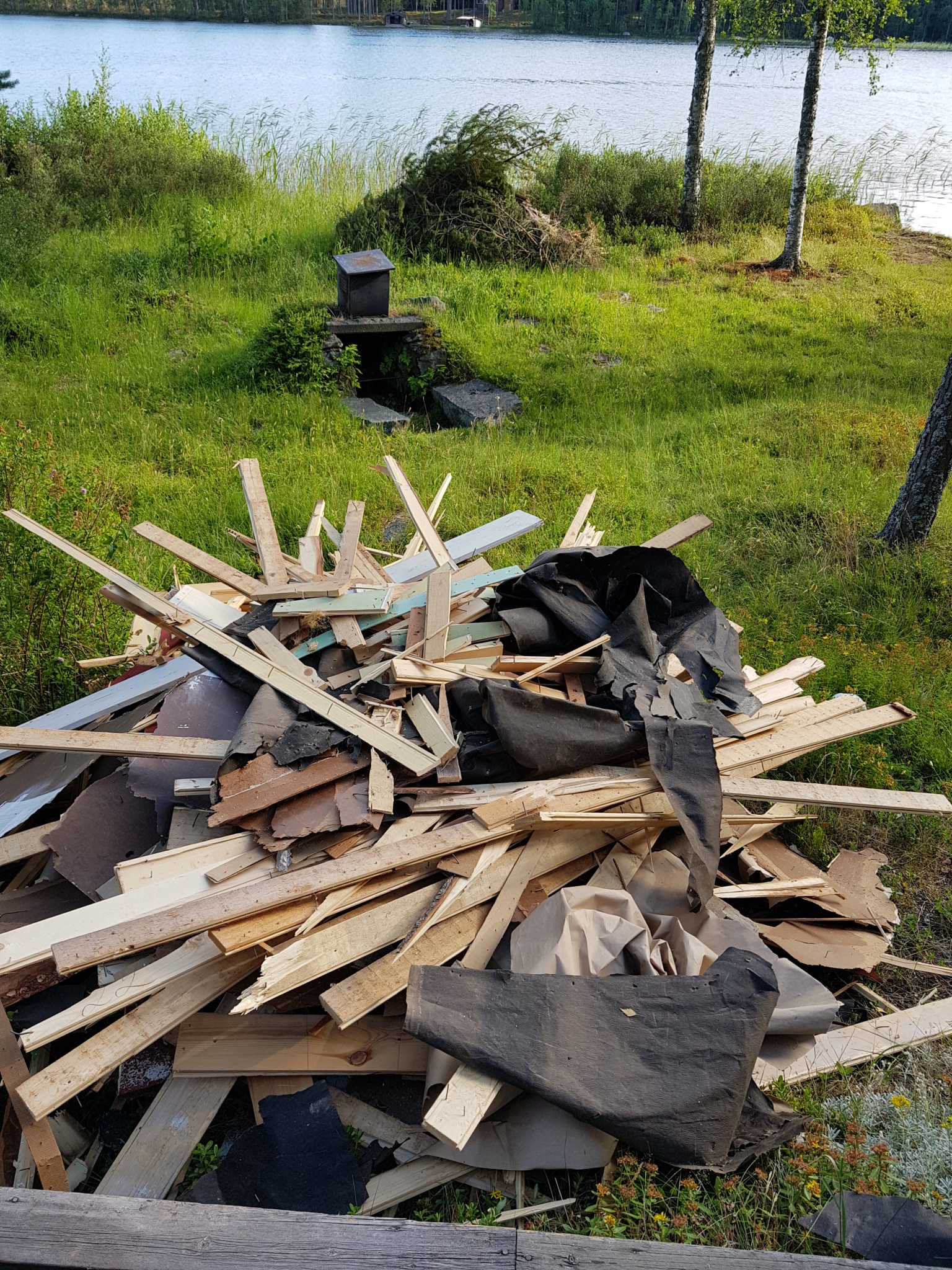

Det var tillräckligt många och fler satelittbon och det visade sig att vi var tvungna att ta ner hela väggen men lösningen med skjutparti blev väldigt lyckat se bifogad video. Haha ja det kanske kallas 2 våningssäng
Jag ser att många kikat på hur mycket hästmyror kan ödelägga om dom får fritt spelrum !! En viktig sak att tänka på är att dom kan ha satelittbon och i vårt fall var det 7 stk. Vilket innebar att i princip var hela väggen förstörd och dom hade alltså ätit sig igenom ytterpanel...11 cm väggbjälke...innerpanel...samt masonitskiva och var någon milimeter från att det även gått igenom tarrsängsgaveln på någon mm !! Det vi borde ha uppmärksammat är att drottningen som tydligen flyger sågs krypa in bakom ytterpanelen...iof 10 år för sent för oss men ett tips för andra att hålla utkik efter härnu på vårkanten! Happy hunting

Usch. Hade också angrepp av hästmyror som jag upptäckte ett halvår efter att jag köpt hus. De hade ätit upp allt bärande virke i en gammal betongentré (där golvet på entrén hade reglar av trä). Måste pågått i årtionden. De hade dragits dit av att virket sugit åt sig vatten och murknat. Senare hittade jag flera bon i ett närliggande träd och en gammal rutten dörr som användes till vägg på ett vedskjul. Allt brändes upp omgående.
Var er vägg fuktskadad eller hade de ändå valt att parkera där?

Ja det är otroligt vilken idoghet dom har men märkligt nog var den här väggen är/var i söderläge och det mesta av träet var snustorrt..lärjungen skrev:
