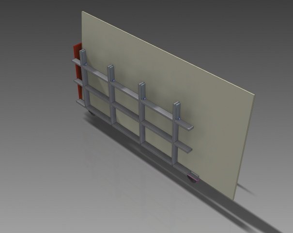

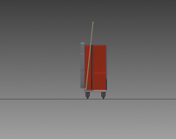

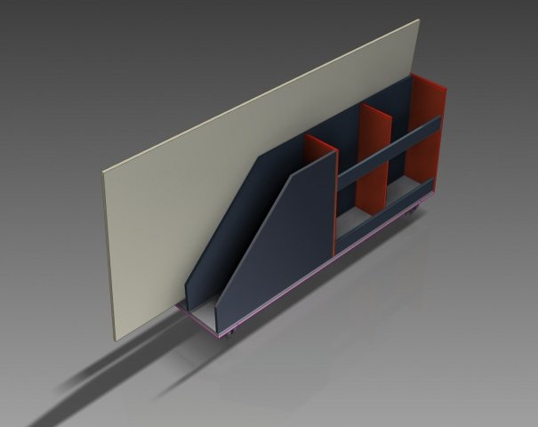

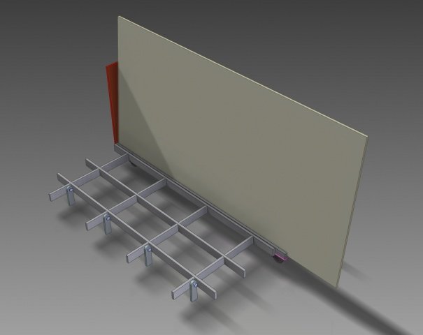

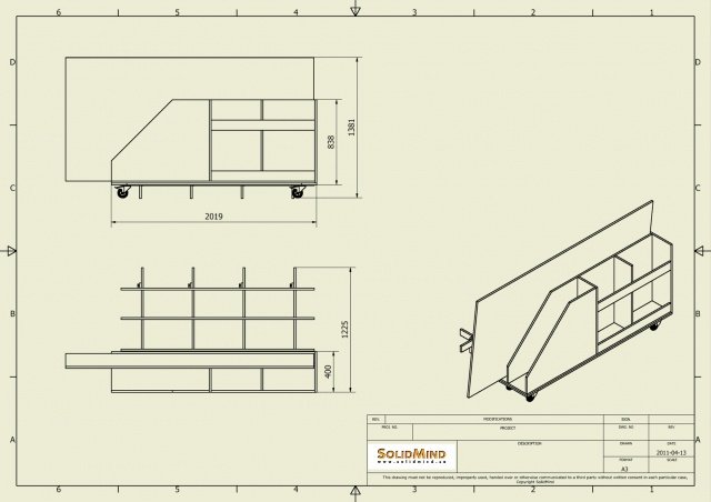

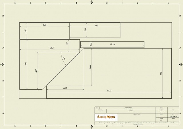

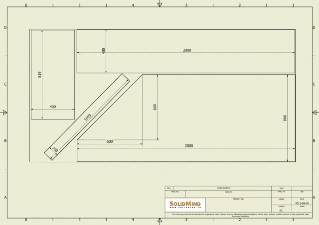

Behöver få styr på mina spillbitar, delar av MDF skivor som blivit över mm mm mm så jag har sökt lite runt på nätet ett tag för inspiration och snubblade över TheWoodWhisperer´s variant som verkade riktigt bra. Men jag pimpade till den lite med ett nerfällbart sågbord... Tror dock inte jag har plats att ha en sån stor vagn i verkstan men nu var den ritad och tänkte dela med mig. Har även placerat ut delarna på 2st 19mm skivor MDF så att spillet blir så lite som möjligt... Dock är inte nedfällbara sågbordet med på dessa ritningar :S
Skulle vara kul att se hur andra förvarar sina spillbitar

Skickar inte med några bilder, men jag har långa smala spillbitar i ett antal fack längs väggen, ser ut ungefär som vagnen på din ritning (tre fack) men utan hjul. Sedan en vanlig rund tunna för korta bredare bitar. Stående med sidan mot väggen rakt upp mellan två sektioner hyllor har jag sedan spillbitar av skivmaterial, och liggande på en hylla har jag korta smala "list"bitar (40-50 cm långa).Masses skrev:

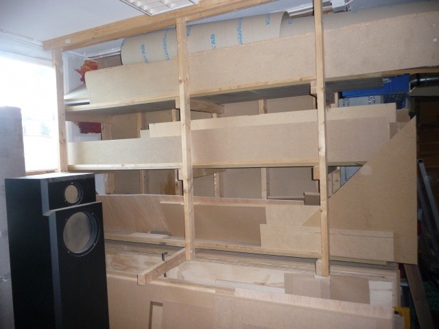

Själv gör jag av med några ton skivmaterial per år så för att slippa bära så mycket så har jag mina stående på långsida lutande mot en vägg. Om man vill ha en skiva mitt i högen så lutar man skivorna mot ett stopp på motsatt sida vägen. Stopet består av en regel som går ut från väggen ovanför skivorna i mitten av skivlängden. Regeln har massor av hål som jag stoppar ner en bit järnstång som skivorna kan luta mot . På det viset kan jag flytta stopet vart efter som skivförådet minskar. Spill bitar har jag på en hylla hängande i vägg och tak ovanför skivorna. Hyllan syns lite på en bild i min tråd spånsug rör.

Jag sneglar också på TWW's skivställ och går och funderar lite på en variant av denna. Som vanligt går det inte så fort, problemet denna gång är att väggen det skall stå emot behöver friställas först.
Hursomhelst, jag gillar hans ide om att fästa ena sidan med gångjärn i väggen och hjul i den andra änden. Då går det lätt att svänga ut stället för bättre åtkomst men det blir ändå kvar på rätt plats.

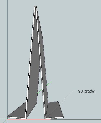

En annan ide jag har är att göra botten aningen lutande så det blir 90 grader mot "ryggstödet". Jag vet knappt om jag vågar lägga in en av mina bilder här i Masses tråd men jag tänkte ungefär såhär:
Antagligen kommer min variant bara att bli enkelsidig och i övrigt något i stil med det som Masses ritat upp.

Jac det är nog ganska smart att ha botten lutande

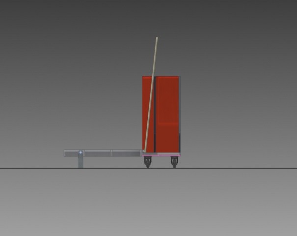

Masses jag tror inte det går att ha så smal hjulbas som du ritat vagnen kommer att tippa väldigt lätt. Har själv byggt en något liknande för länge sedan på den fick jag sätta reglar på tvären så hjulen kom ut mera i sidledes. Och då vart den för hög så den skrotades.

Det är ytterligare ett skäl till att jag gillar TWW's konstruktion med ett gångjärn mot väggen i ena änden istället för eller som komplement till hjulen i den sidan. Det förutsätter förstås att man inte har för avsikt att köra runt med vagnen.pär h skrev:
