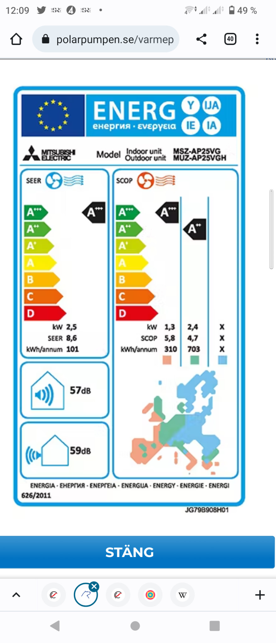

Mitsubishi Solid serien marknadsförs av flera installatörer i sverige, men det marknadsförda scop värdet på 4.7 är inte för nordiska regionen utan för centraleuropa. Är detta ett vanligt knep för att få pumpen att se bättre ut?
Kolla energylabel för din produkt: https://eprel.ec.europa.eu/screen/product/airconditioners
Kolla energylabel för din produkt: [länk]
så är det ju men tänk på att det är olika pumpar för olika marknader och din kan vara avsedd att säljas i sydeuropa

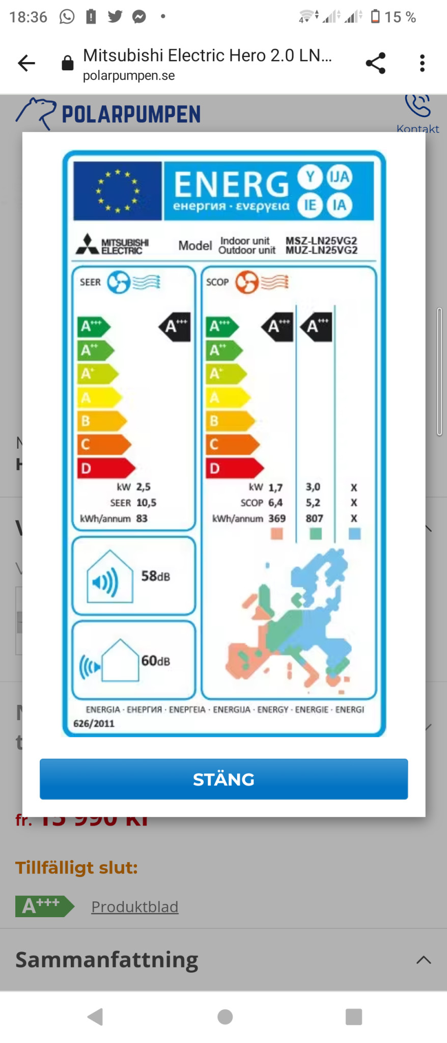

Attitudeswe
J Josth skrev:
Mitsubishi Hero 2.0 LN25 är ett säkert kort med bra recensioner som går att få för ca 20 tkr. Ger 3,2 kW vid -15°. Dock lång leveranstid och kö.
Ej heller denna har ett nordiskt scop redovosat...

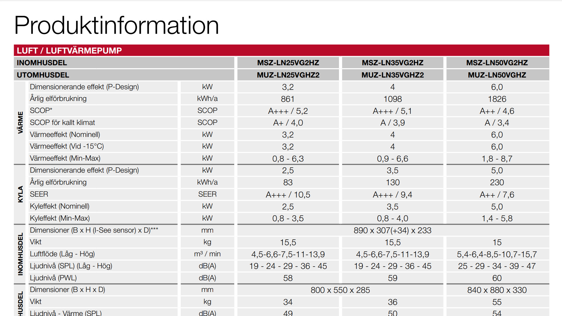

useless useless skrev:
Om du istället läser på tillverkarens hemsida så finns alla uppgifter.
[länk]
Tycker nog att tillverkaren borde skicka in rätt/komplett info till EU databaser så att det är enklare att jämföra pumpar...
Databladet för SOLID modellen har inget scop för kallt klimat i databladet men finns ändå listad på svenska sidan...
Ja det vore bra om alla la upp energi tabell för alla klimatzoner.
Kruxet är att man även måste kika på dimensionerad effekt (p-design) för att få en mer ”rätt” jämförelse på SCOP.

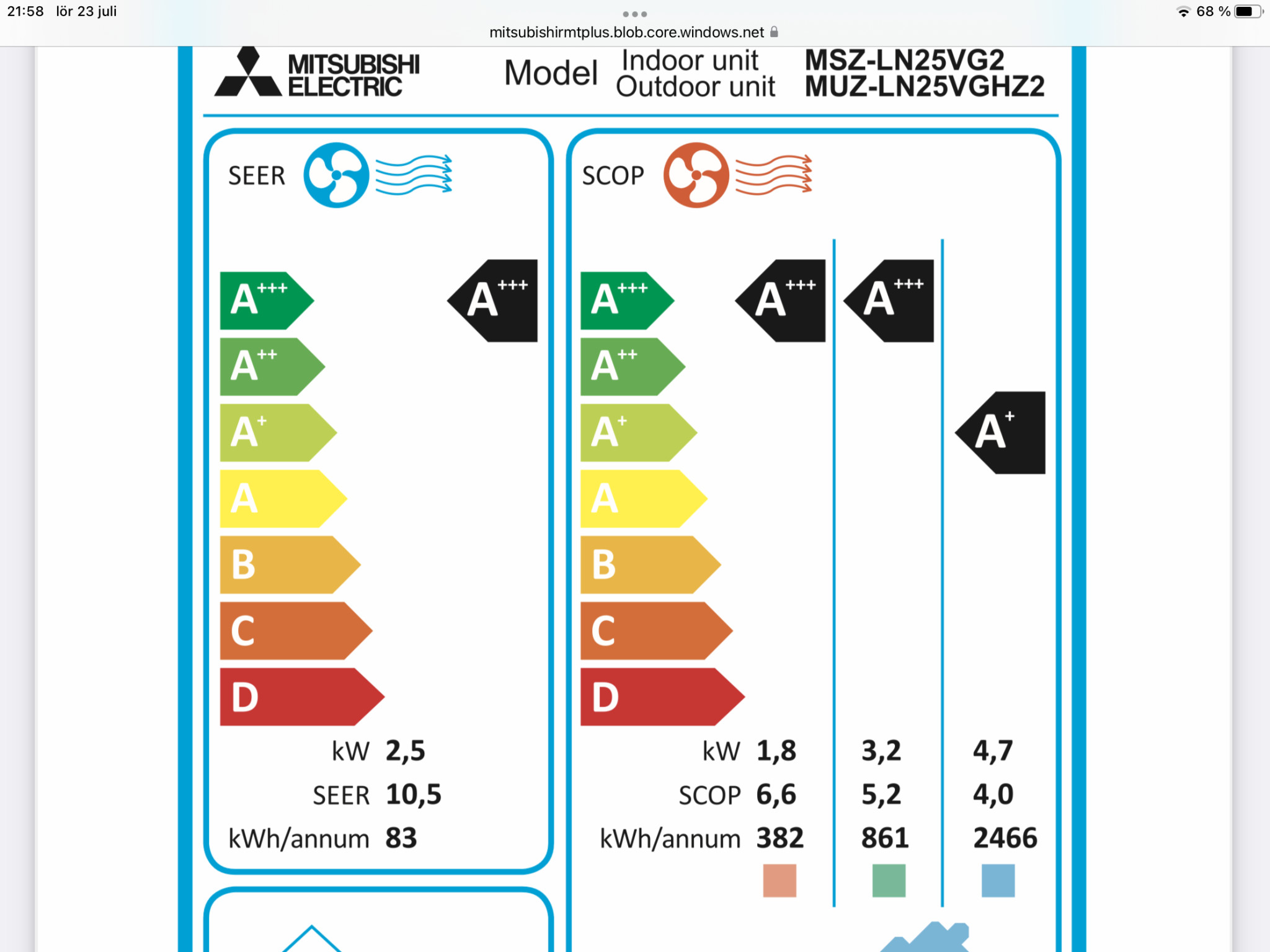

Gällande AP serien så måste man se till att utedelens modellbeteckning slutar på H för vara anpassad för den ”nordiska” marknaden eller vad man nu vill kalla den, vill man ha fabriksmonterad wifi modul på innerdelen ska modellbeckningen på innerdelen sluta på K.
Lägger upp en bild på Energy Label på LN som finns på Mitsubishis hemsida men märkligt nog bara som inloggad.
Kollade snabbt efter AP men såg den inte, AP serien är en enklare basmodell utan direkt lull/lull som där AP25 och AP42 har fungerat mycket bra. Energimärkningsetikett för Mitsubishi Electric luftvärmepump med SEER och SCOP betyg.
Denna oxå gjord för sydeuropa
[länk]
Observera att dessa siffror gäller modeller för vårt nordiska klimat
Lite märkligt om den där Energy labeln är från Polarpumpen för dom säljer väl den ”nordiska” modellen och då konstigt om dom visar den sydeuropeiska modellen!

Första labeln är H modellen (nordisk).
EU kräver bara att SCOP redovisas i mellan klimat - inte i kallt klimat, men när man i sverige shoppar runt så vill man ju jämföra scop för vårat kalla klimat...
