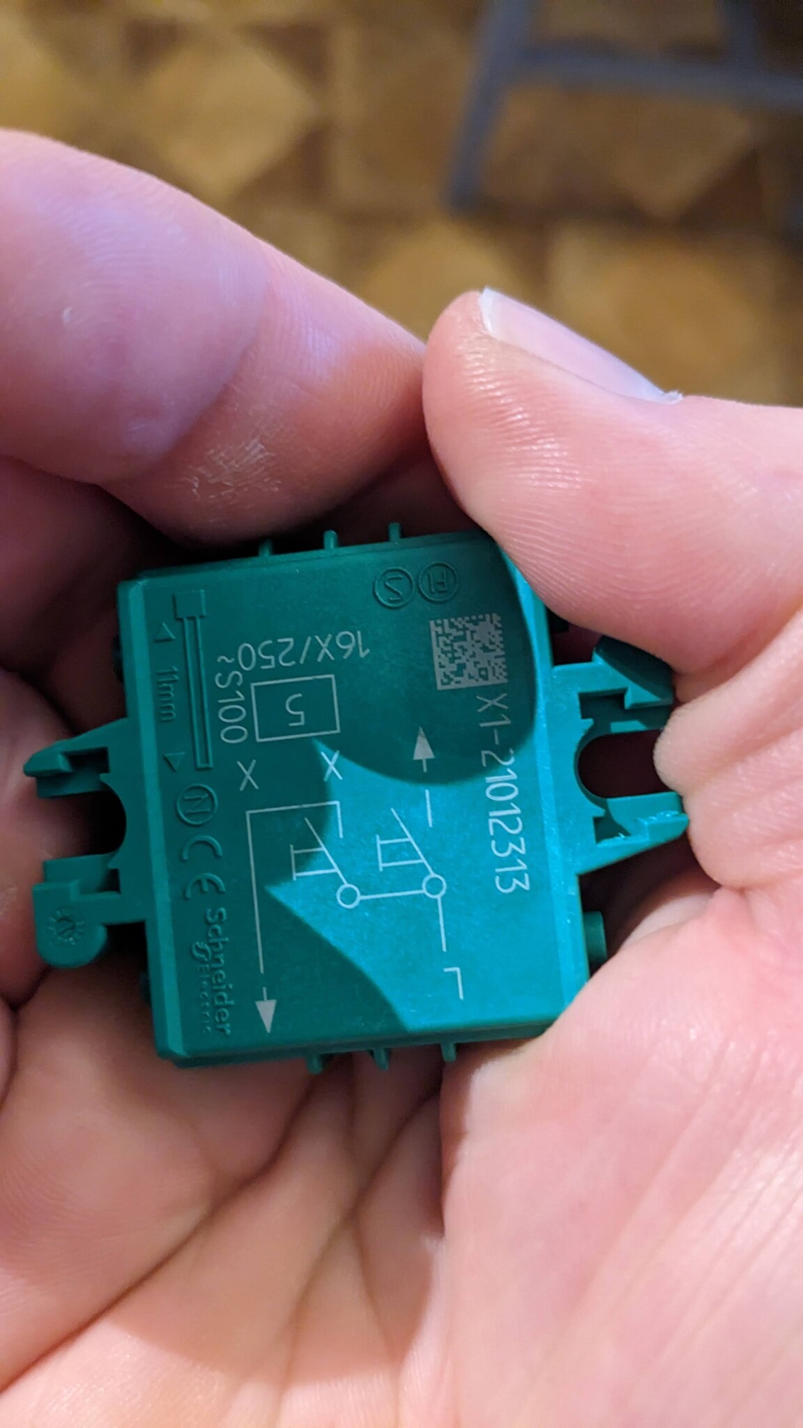

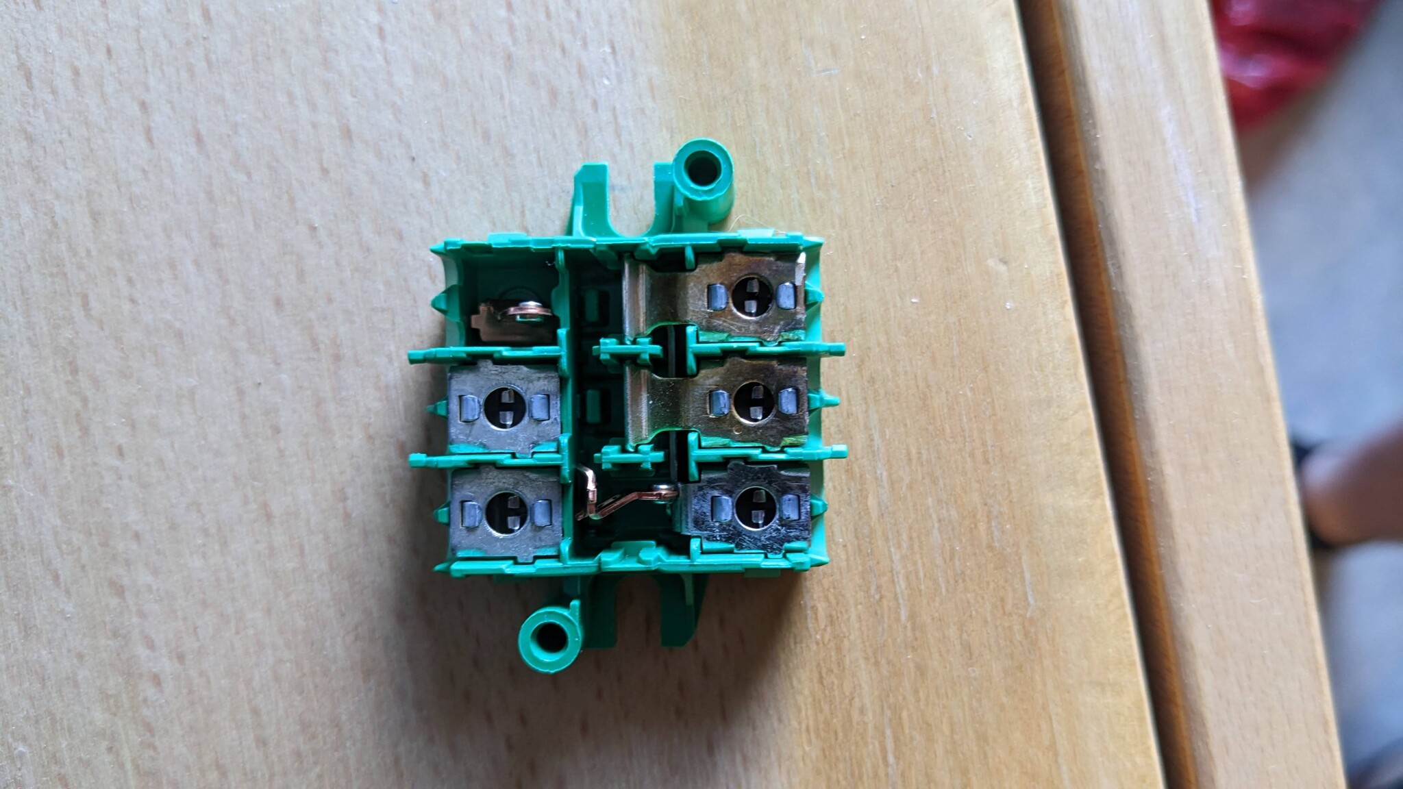

Häromåret plockade jag isär en Eljo/Schneider trappströmbrytare, inte så stor skillnad mot en kronbrytare,
Isärplockad Eljo/Schneider trappströmbrytare med fyra synliga skruvar och separerade metallkontakter, visar kopplingsdetaljer.
bägge X & bägge ”pil ut” monterade
Inre delen av en Eljo/Schneider trappströmbrytare med skruvkopplingar, monterad på en grön platta, synliga metallkomponenter.
även ”L” monterad
En isärplockad Eljo/Schneider trappströmbrytare med synliga skruv- och kabelanslutningar på en grön plastbas.
allt på plats.
