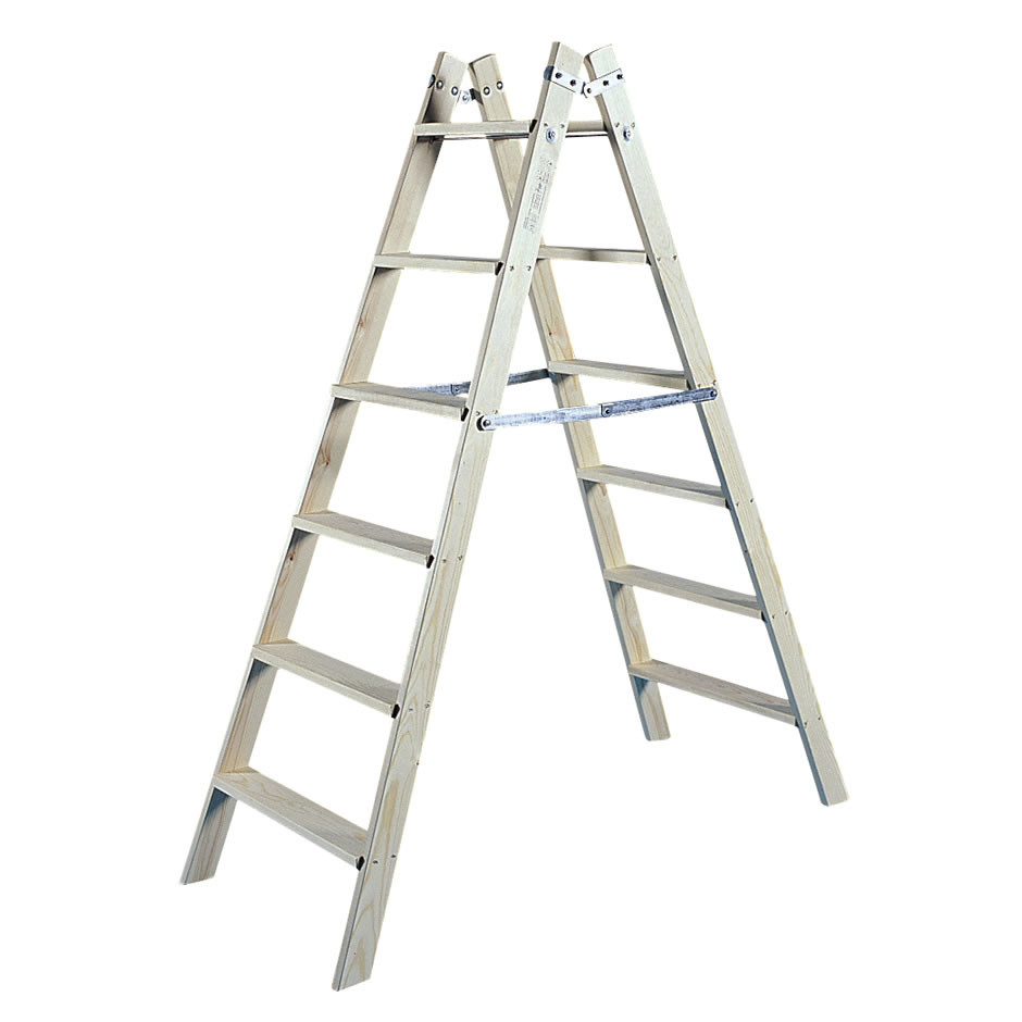

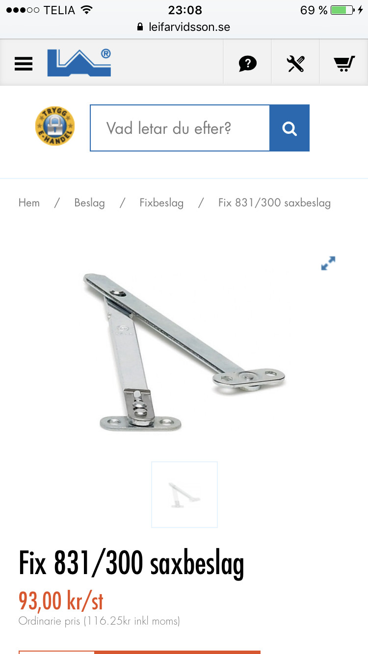

Någon som vet var man kan köpa saxstag, dom som finns på tapetbord, trappstagar m.m? Som dom på bilden.
D.v.s. dom stag som är mellan stegsidorna. Jag har googlat, men inte hittat nåt.
En saxstag mellan två trästegehalvor på en utfälld stege.
Tacksam för svar.
//P-O
Hur stabila vill du ha?
Om svajiga funkar så sitter det två sånna på varje träbock på jula/Biltema/krauta
Googla "klaffhållare" eller "klaffbeslag" så hittar du en del att välja på.

Jag har handlat saxbeslag från Leif Arvidsson
Skärmdump från Leif Arvidsson webbsida som visar ett Fix 831/300 saxbeslag med prisinformation.

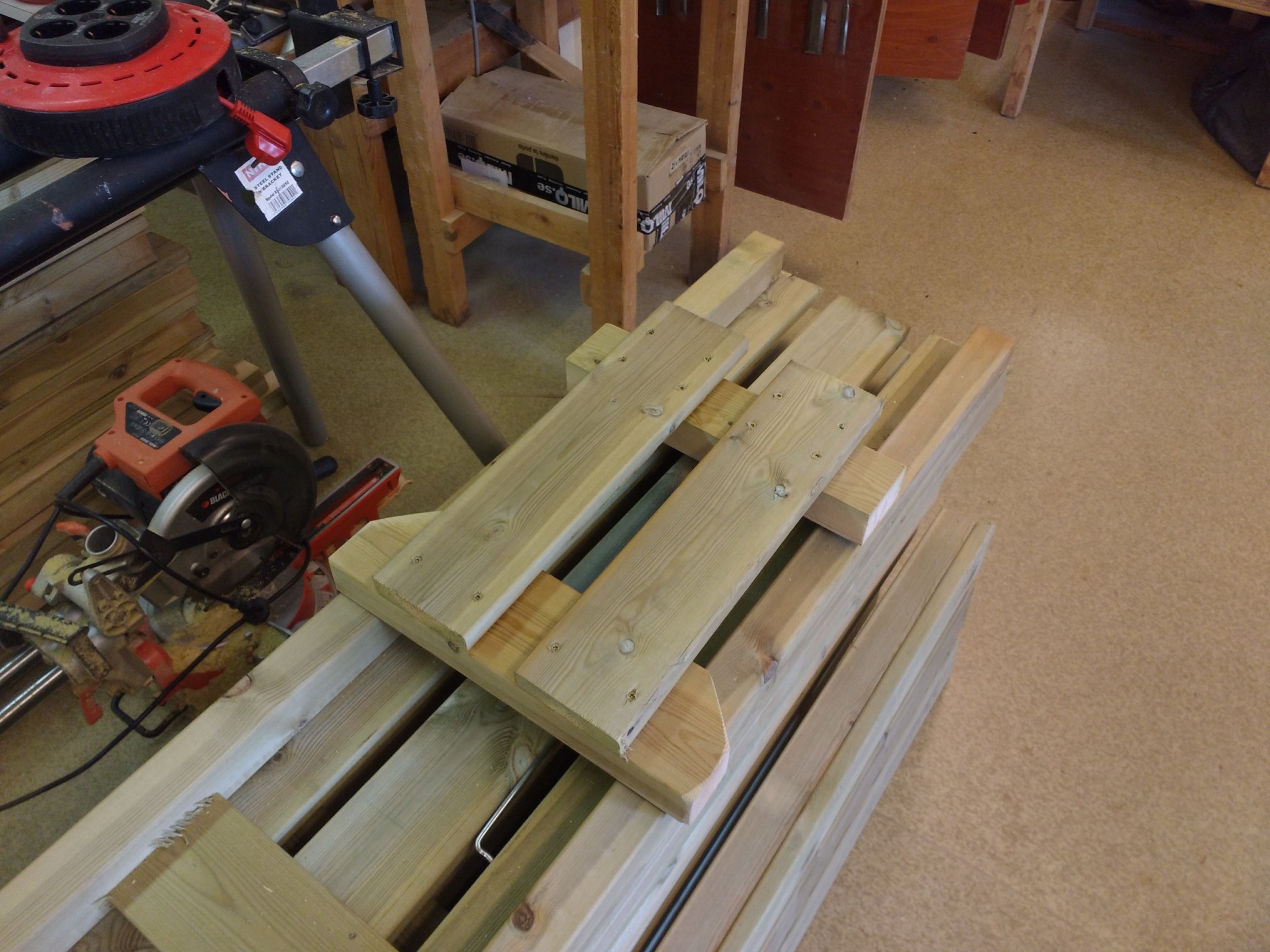

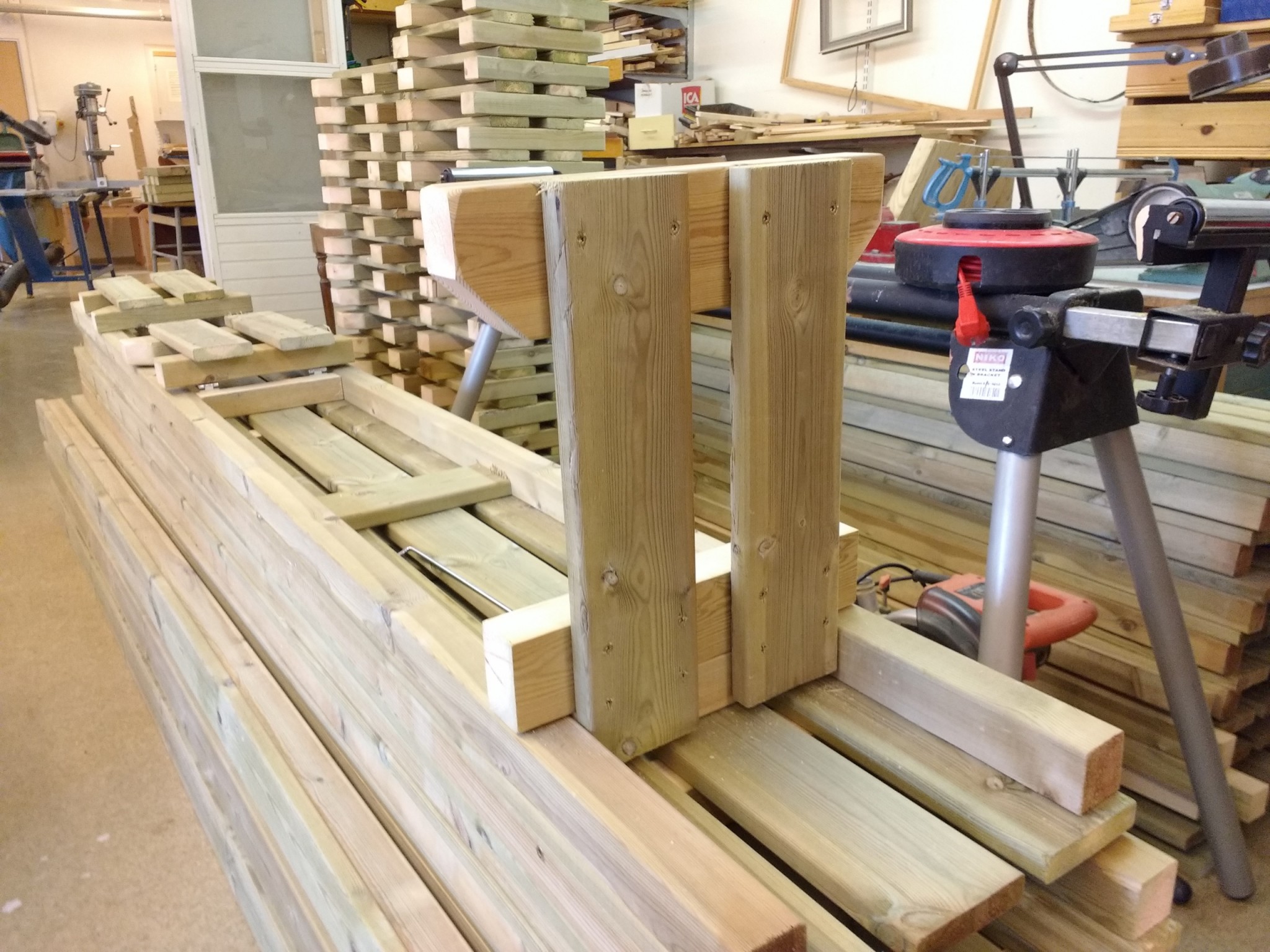

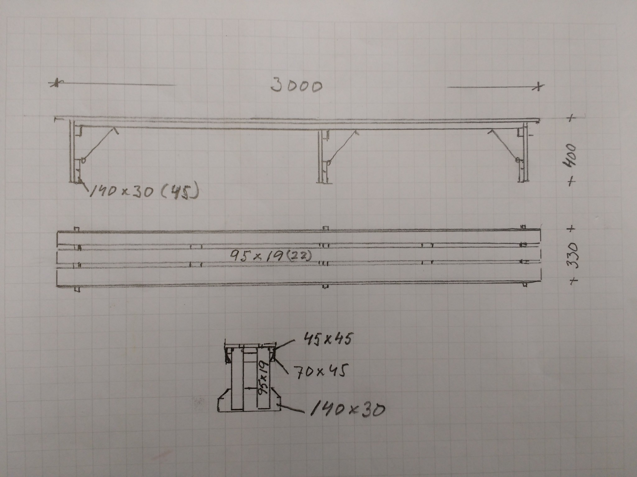

Här är några bilder på bänkarna.
Handritad ritning av en bänk med måttangivelser och detaljer av bänkens benstruktur på millimeterpapper.
Den ritning vi har att gå efter.
Upp och ner vänd bänk med uppfällt ben och metallhake på ett verkstadsbord.
Bänken ligger här upp och ner med ena benet uppfällt. Den hake som sitter där funkar inte.
Träbänk upp och ner med utfällt ben bredvid kapmaskin och trämaterial.
Benet nerfällt.
Träbänk upp och ner i en verkstad med ett uppfällt ben och synlig hake som inte fungerar.
Från en annan vinkel.
Upp-och-ner vänd bänk med uppfällt ben i en verkstad, bredvid staplar med träplankor.
Ytterligare en annan vinkel.

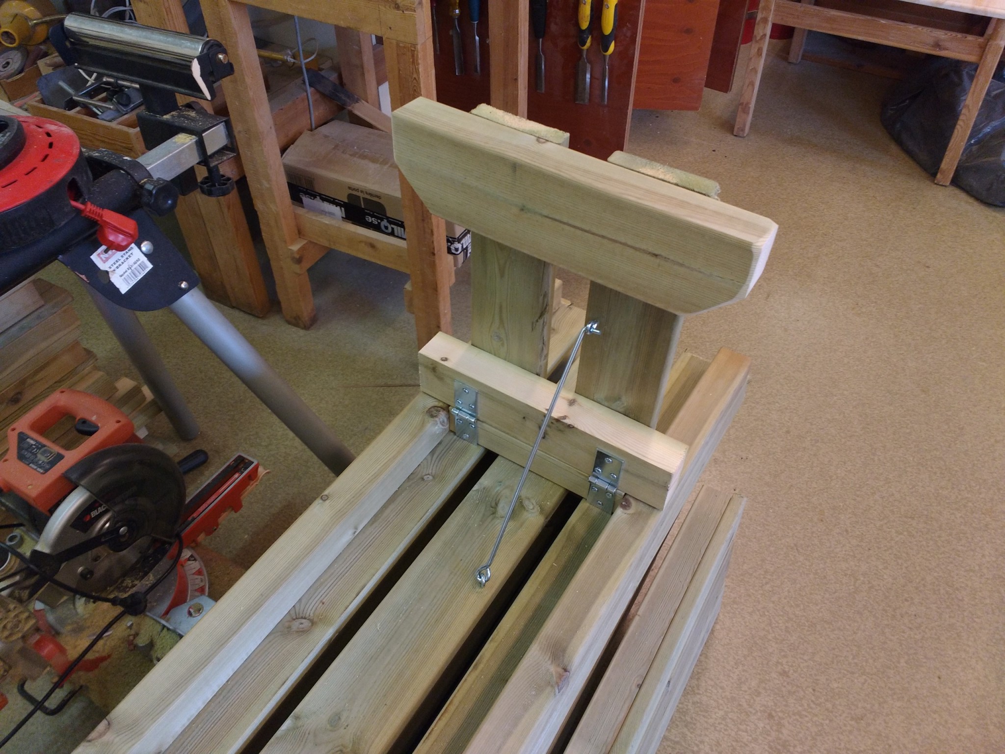

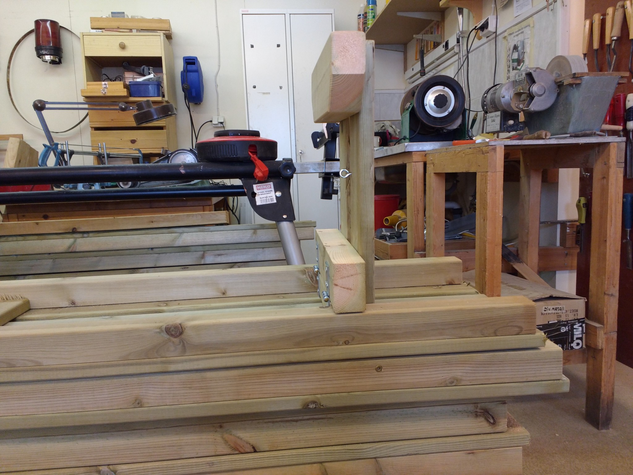

Är det någon som kan komma på ett bra stöd för benet i uppfällt läge?
//P-O
Den där konstruktionen är rent av farlig. Stormhaspen kan kalva av sig själv om inte någon hinner kicka av den från haspen med hälen och bänken viker ihop sig. Klaffbeslaget (om du hittar något lämpligt) blir en mycket bättre lösning. Den bör dock ha en snäpplås för utfällt läge.
Jag skulle funderat på om det inte går att göra ett stöd i trä, ungefär som själva benet. Det kan ligga nerfällt mellan bänkens sargar, under benet och fällas upp i vinkel mot benet. Dock måste det av säkerhetsskäl — som Johan påpekade— kunna låsas i uppfällt läge. Kanske med en sprint e dyl, försök i så fall hitta en lösning där låsningen inte är en lös del för den kommer antagligen att försvinna med tiden.
Sedan tror jag att ni hade gjort er själva en tjänst om ni hade sågat en vinkel på delen där benets gångjärn är fastsatta, så att benet vinklades utåt några grader. Då hade konstruktionen i viss mån varit självlåsande även om ett stag av något slag hade behövts.
//Ronnie
Vi insåg det. Därför behövde vi en bättre lösning.
//Ronnie
Ja, Pysslarn! Vi får tänka till lite. En vinkel på benen hade nog varit bra, men nu är alla bänkar redan monterade. Det skulle innebära
mycket extrajobb att göra det i efterhand. Ritningen är baserad på bänkar som tidigare har funnits. därför upptäckte vi inte problemet
förrän det var för sent.
Vi fixar en ny lösning i morron. Återkommer med resultatet.
//P-O
