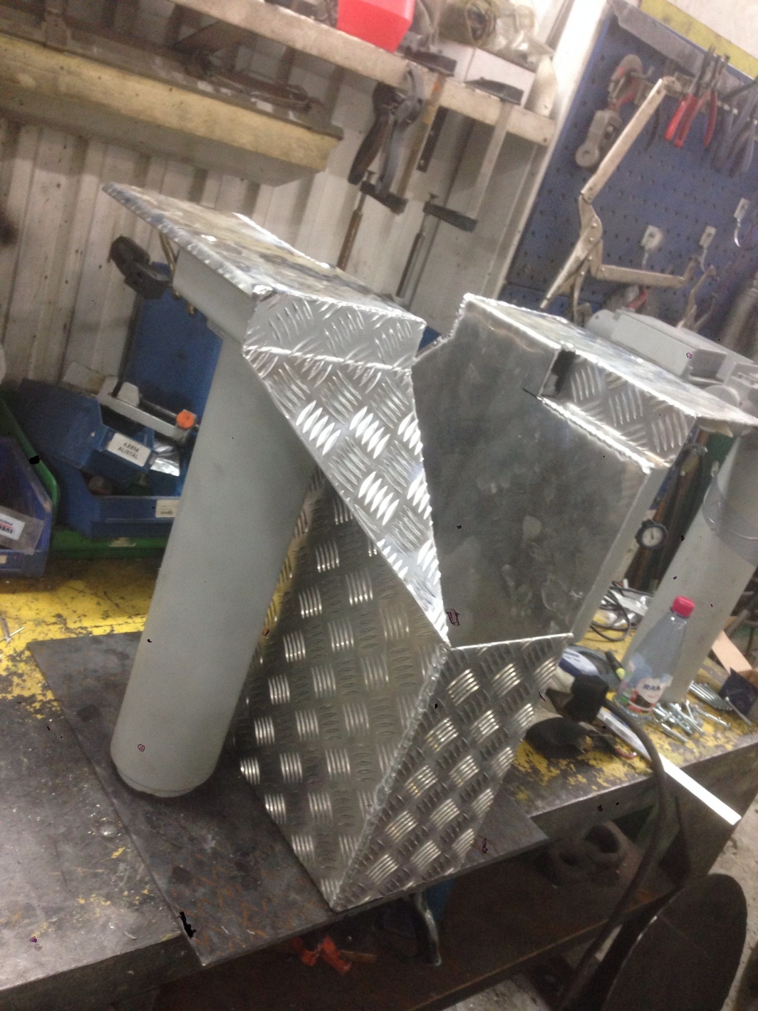

Ska fundera lite på de olika konstruktionerna sen när handla till verkstan. :)
Tanken e att behålla original plastlock på kylen, och göra en lucka i trallen som öppnas när kylen åker upp. Lätt fjäderbelastad då så den stänger sig och blir fullt gångbar när den e stängd.

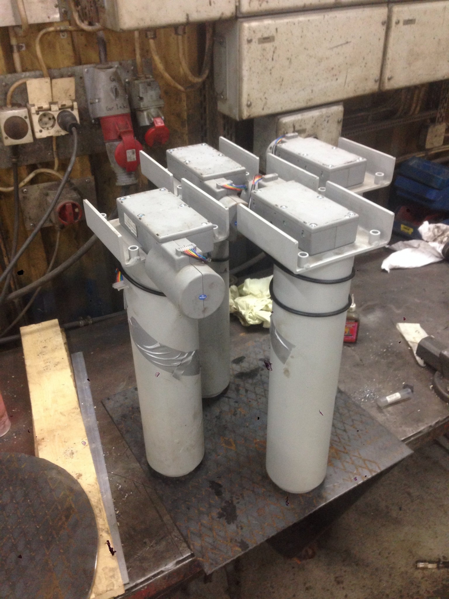

Tyvärr måste benen sitta med motorerna uppåt. Detta för att vatten inte ska kunna ta sig in i benen.
Alltså upponer jämfört med fotot ja postade längre upp i tråden.
De e inte lätt att få tid över att konstruera när man jobbar 06-21, men några timmar fick jag ikväll.

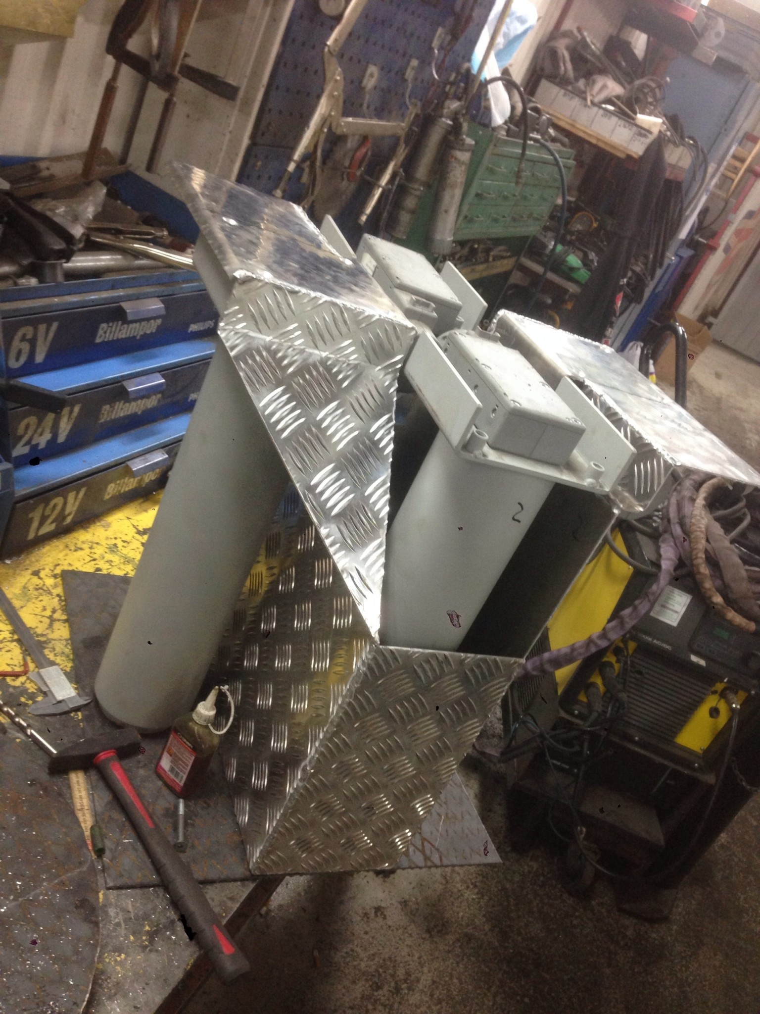

Konstruktionen tänktes om och benen kommer lyfta parallellt diagonalt.

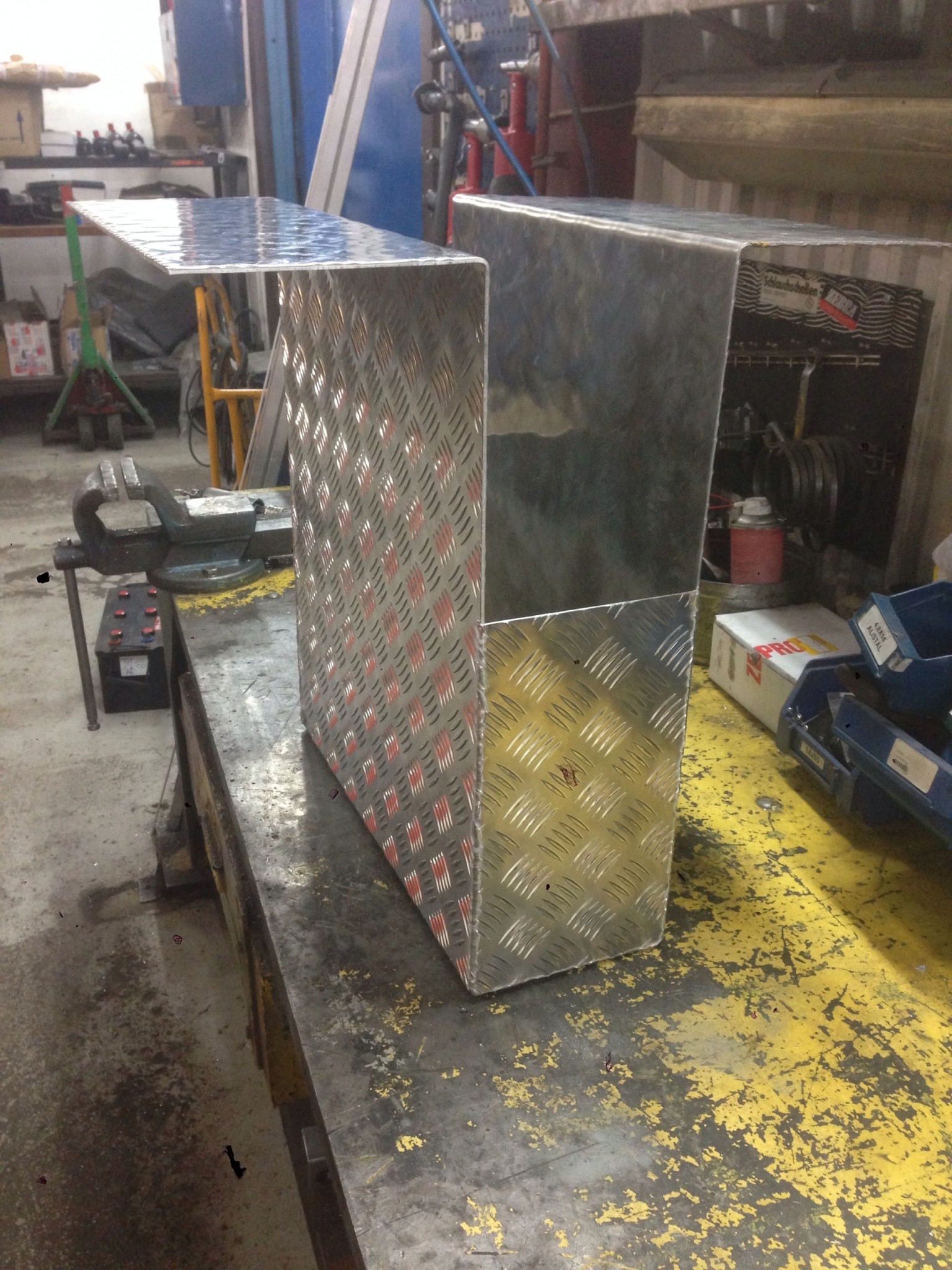

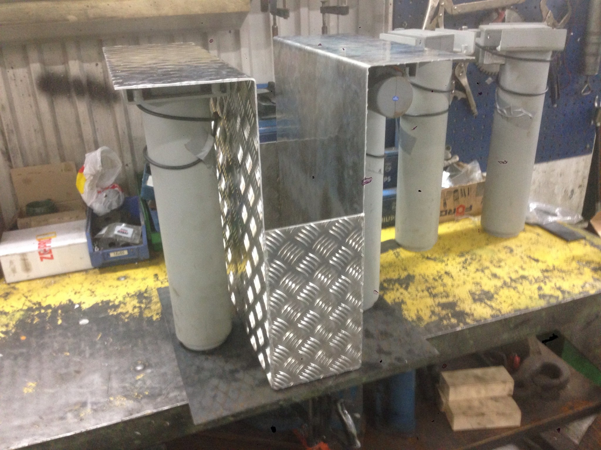

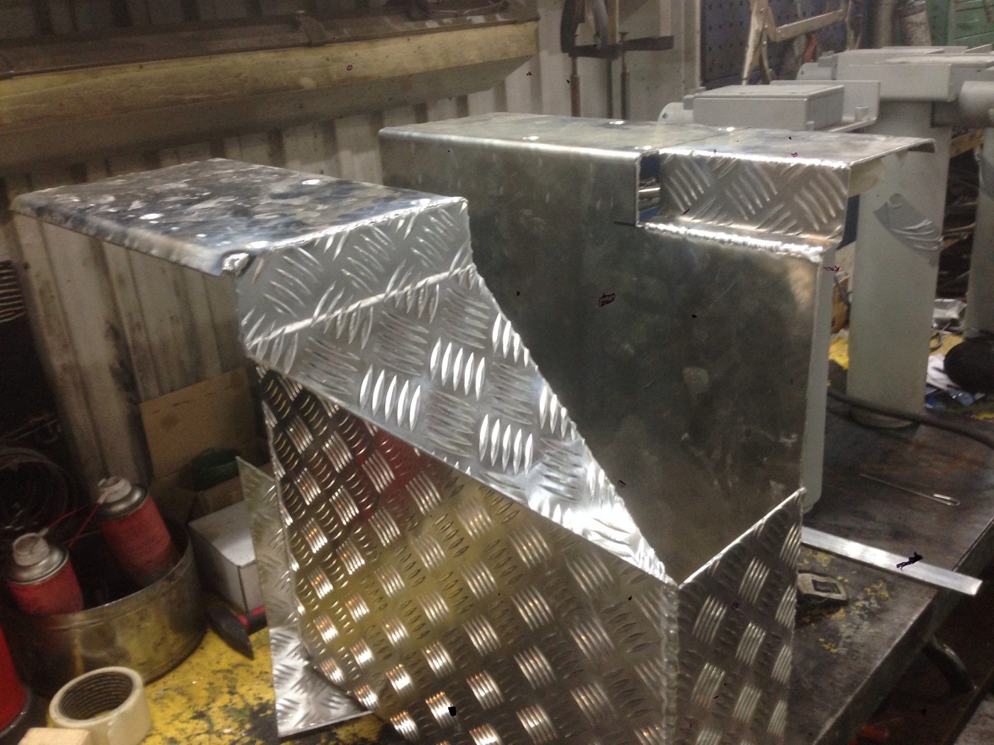

Och detta med hjälp av denna konsolen i 3/5 aludurk som jag fick bockat å svetsat ihop. (3/5 ståldurk tog slut)
Det skall förstärkas lite till så de inte blir svajigt, men först vill jag borra alla hål och se så den lyfter spikrakt upp och inte snett.
Hoppas på lite tid imorgon kväll att slutföra bygget på. :)
