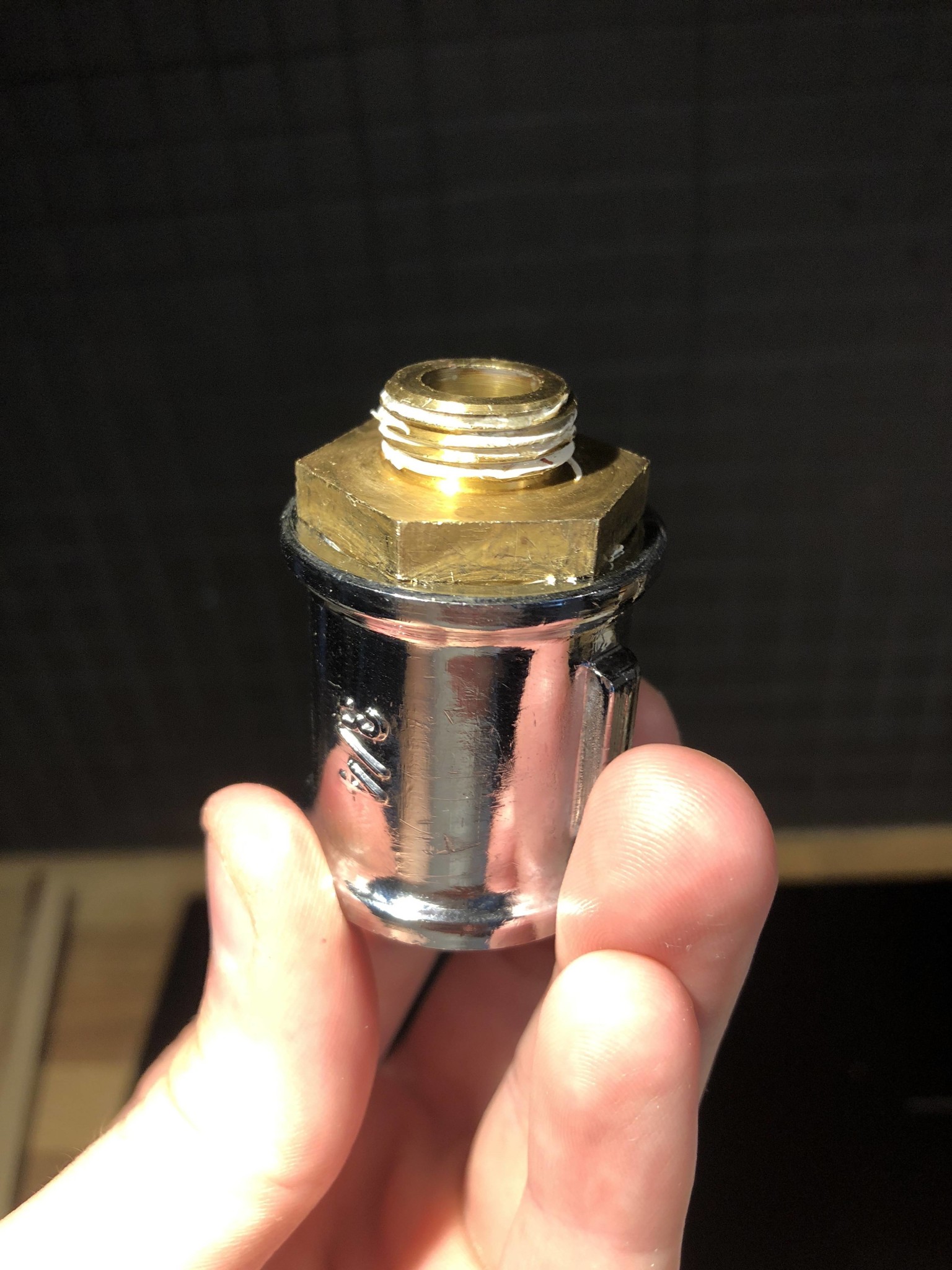

Får inte skiten att inte läcka med muff. Är väl för det inte finns nån packning i den kanske... Men verkar ju inte finnas nån nippel som går från R10 till R20... för det är väl det som skulle ersätta denna:

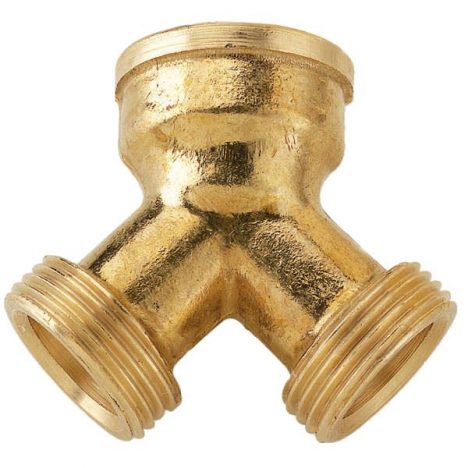

Beställt en sådan här nu istället. Borde funka med mässingsnippeln 20x10 som jag har.
Men vad har du på tvättmaskinen då? När den där nippeln är borttagen?
När du skruvar gängade rördelar så är lin+pasta absolut bäst. Gängtejp är betydligt sämre (ser ut att vara lite rester av det på lilla kopplingen på nippeln). Slätände ska vanligen täta mot packning (det vanligaste på tvätt/diskmaskiner).
Det är lite udda att "inkommande" är en invändig gänga, det brukar vara utvändig R15. Har nippeln suttit där tidigare som en fast del av den kopplingen?

Nippeln följde med när jag köpte blandaren.tommib skrev:

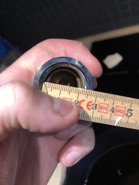

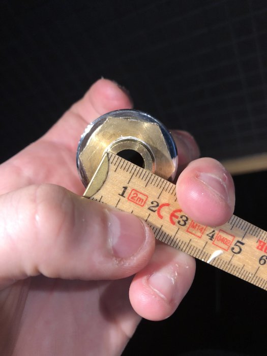

Ok. Och vad är det för anslutning på den stora delen av nippeln? R20? R15? Står det i instruktionen till blandaren vad det är för anslutning?
Principiellt är det ett T-rör du ska ha, t.ex. detta. Exakta dimensioner beror på vad du har. Om nippeln är lös kan det vara en idé att ta med den till t.ex. Hornbach eller K-rauta och jämföra lite med delarna som finns där. Då har du bägge ändarna av den kopplingen klara. Sen är det bara att passa in diskmaskinen.
Edit: Här är förresten en R10x20 nippel. Finns nog på hyllan på Hornbach också (som är det byggvaruhuset som har bäst rörsortiment).

Ja den där du först nämner skulle jag kunna köpa om jag också köper en ny nippel som är utv 10x15. Så det hade ju helt klart varit ett alternativ. Men går inte Y-röret som jag nu köpt bra också? Känns lite jobbigt att ändra nu när jag redan beställt.tommib skrev:

Krilleman skrev:
Det där är ju en sån jag har. Det jag sökte var en 10 utv 20 inv. Eftersom jag just nu har ett t-rör med endast invändiga gängor. Men får nog bli en sväng till Hornbach, om jag lyckas avbryta beställningen jag gjort från vattenliv.Krilleman skrev:

Skulle vilja hitta ett sånt där T-rör med en inv gänga och två utv på Hornbach
Y-röret ser inte ut som något man hittar i en tappvatteninstallation utan snarare bevattningssystem. Jag skulle nog inte använda det till TM/DM, men det är bara en känsla. Krilleman vet säkert bättre.
Hornbach har massa grejer på hyllan och om det inte finns exakt det t-röret så finns det nog bitar så att det går att anpassa.
Kan du inte kolla exakt vilka anslutningar du har på sakerna? DM brukar vara R15 lekande mutter, tror att TM också är det.

Asså både DM och TM är R20. Men på DM fick man även med en övergångsnippel i plast från R20 till R15.
