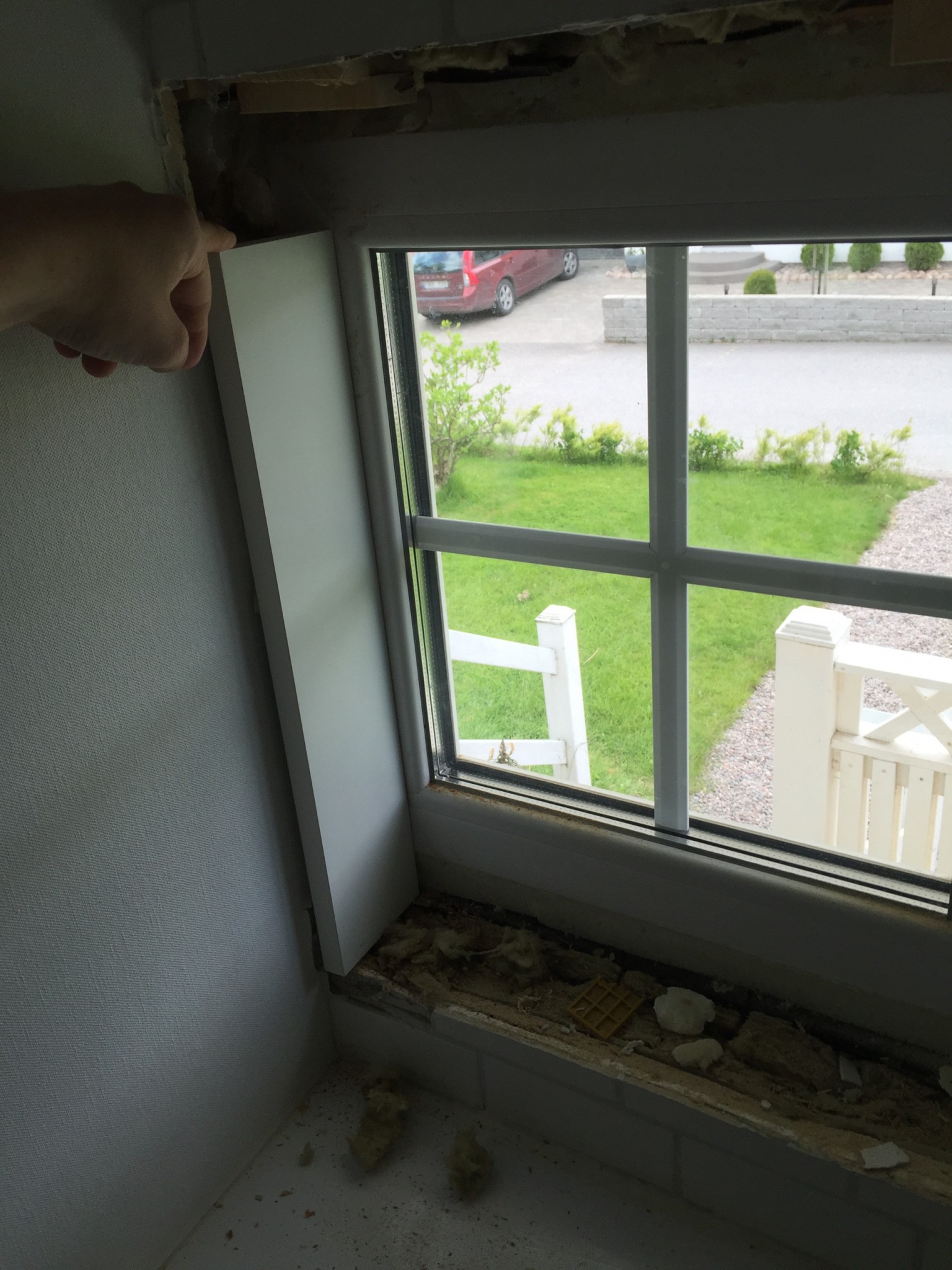

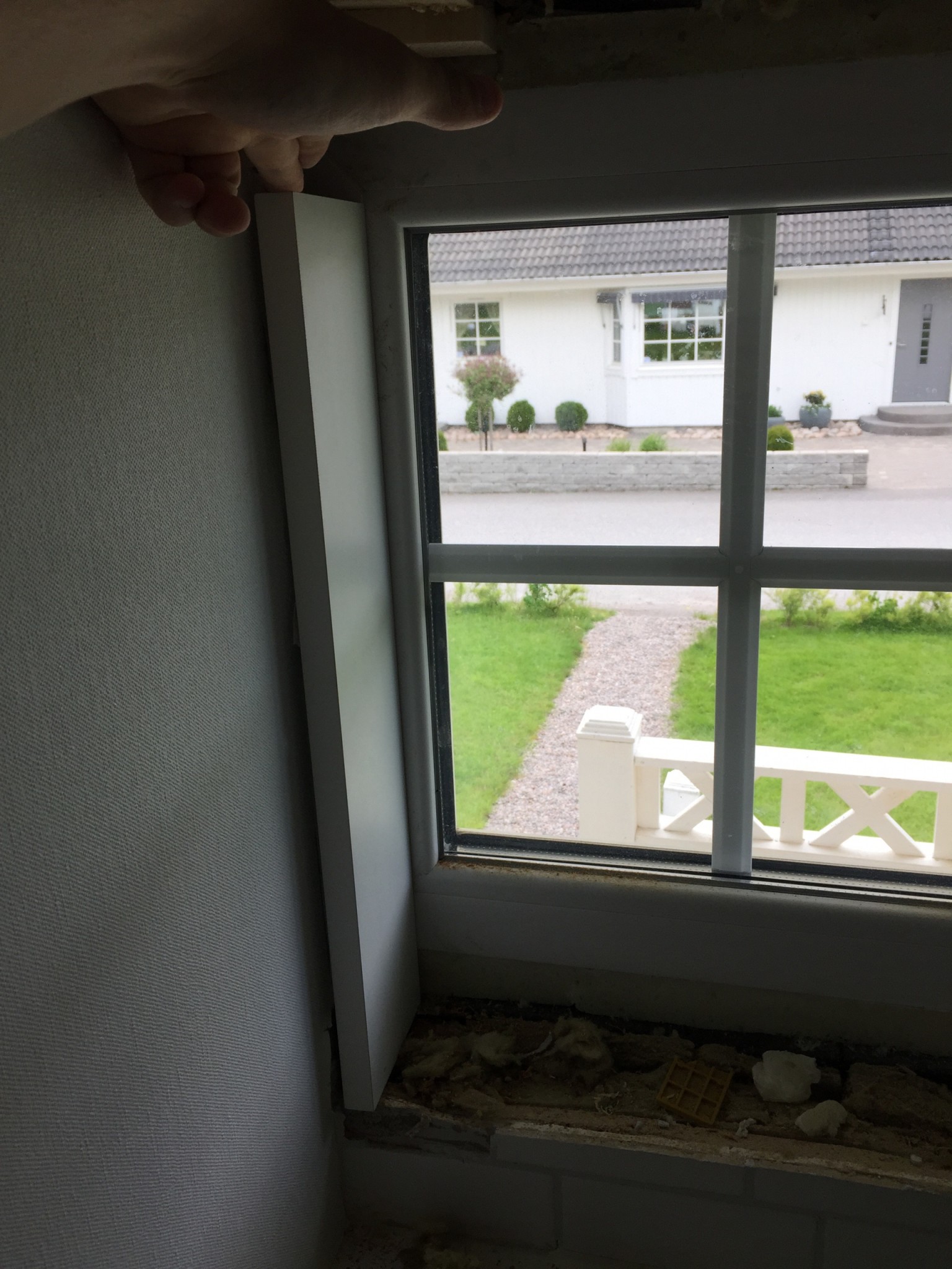

har stött på ett litet problem... som jag behöver ha lite hjälp att bolla ideer med:)
har sätt smyg runt ett fönster i köket, men det är en vägg i vägen:P IMG_0305.jpg
Vad jag kan komma på så finns de 2alt
1.Låt mdf stick ut som på bilden, å sätta en smyglist mot väggen.
2. "fälla" in mdf i väggen så den nästan linar med väggen, släppa kanske 3-4mm så man får någon form av kant,
Foder kan jag inte sätta där, så det kommer bara komma över å på högersidan om fönsteret.
vilken av dessa ska man välja? eller har ni andra tips? Fönsteret kommer inte att bli centrerat runt smygaran pga av väggen... tror ni man kommer tänka på de?
SÅ kom med era tankar å tips
Jag skulle försöka med alt 2 och fälla in så långt som möjligt så det smälter in så det inte syns så mycket
Det kommer bästa fråga. Om jag fäller in den hela vägen, så kommer det bli ett dumt avslut mot tapete:( går ju att sätt en väldigt liten smyglist. En ja 10x10 eller vad den mista nu kan vara
Ja, eller efter där tapeten slutar kan du sätta en latexfog
Kan du inte göra en kombination? Fräs ur smygen lite, så den skjuter över tapeten och samtidigt är infälld som du beskriver i alternativ två.
Strip har lösningen som jag hade valt om det varit mitt fönster.
bra ide, är ju bara att ta fram fräsen å köra bort tex 10mm, i ena kanten,... å lägga den i mot, så faller den in i mellan.
Då kan man ju faktist, fräsa den kanten som bli ut mot väggen, för att slippa en list...
