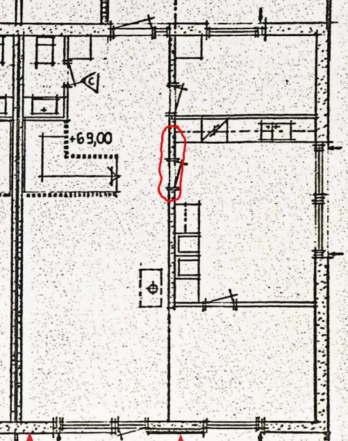

vi vill sätta in en skjutdörr i en 15 cm bred lättbetongvägg, som är bärande. Det skulle alltså innebära att såga upp befintlig dörröppning så att den blir dubbelt så stor (uppåt på ritningen) och sätta in en skjutdörrskassett i den uppsågade delen. Hur avgör vi bäst om detta är möjligt? Det blir en liten bit kvar, ca 50 cm, av väggen bredvid den uppsågade öppningen.
Planritning med markerad befintlig dörröppning i bärande lättbetongvägg där skjutdörr planeras.
Man behöver veta lite mer om huset och dess konstruktion innan man kan ge ett bra svar. Är det ett radhus? Byggnadsår är också intressant. Vad består mellanbjälklaget av? Finns det en balk i taket mellan matrum och vardagsrum?
