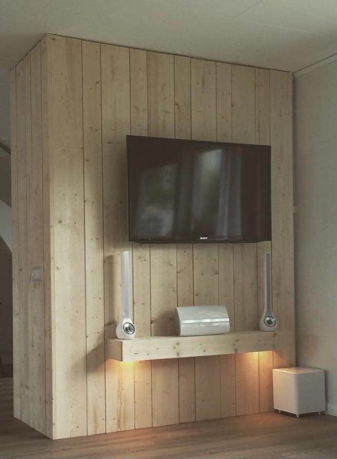

Vi renoverar vår gillestuga och behöver råd kring val av panel/brädor till väggarna. Vi vill inte ha pärlspont som fanns där innan utan tänker en modernare variant. Antingen spontad panel eller nån form av slipad panel som vi fäster på exempelvis playwood.
Det viktiga är att vi har olika bredd så det blir snyggt med trätaket. Tänker mig 3 breddar mellan 70-130 mm, självklart standardmått.
Jag har letat både på lokala brädgården och internet men hittar inte vad jag är ute efter.
Hjälp oss nu, vad tror ni blir snyggast? Och vart kan jag få tag på materialet?
Bifogar en lånad inspirationsbild.
Tack på förhand!
  • Modernt vardagsrum med TV monterad på ljus träpanelvägg med olika bredder och indirekt belysning.
Sök på innerpanel, något sågverk har säkert möjlighet att ta fram olika bredder om de inte finns i lager.
