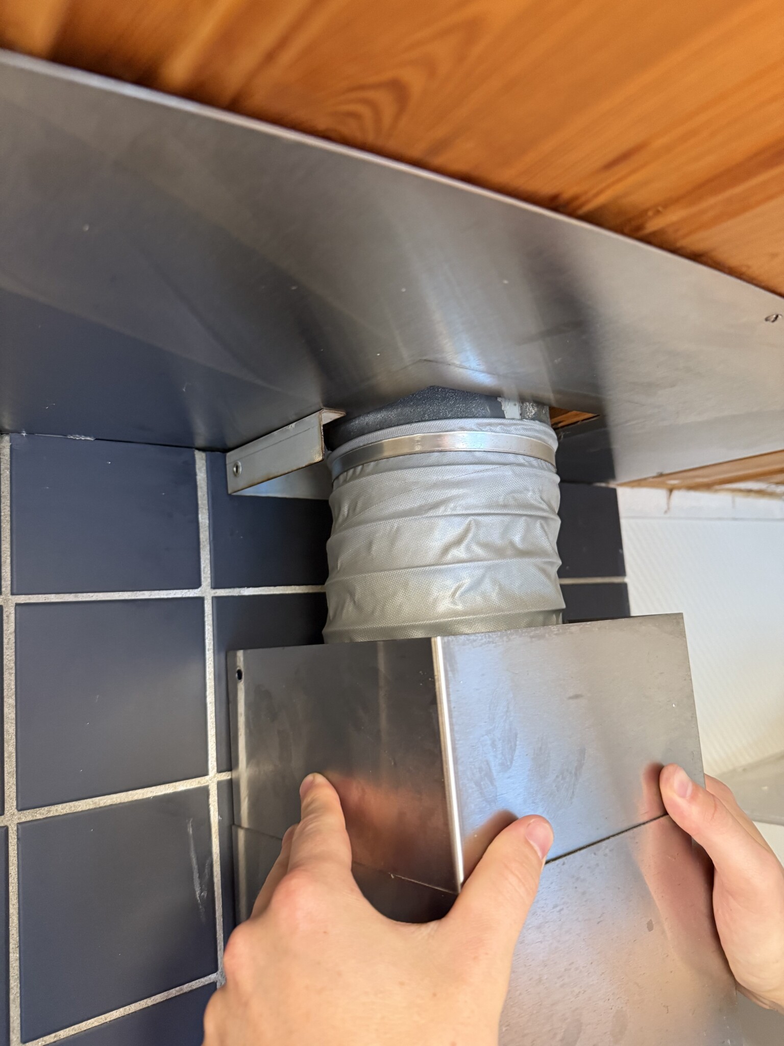

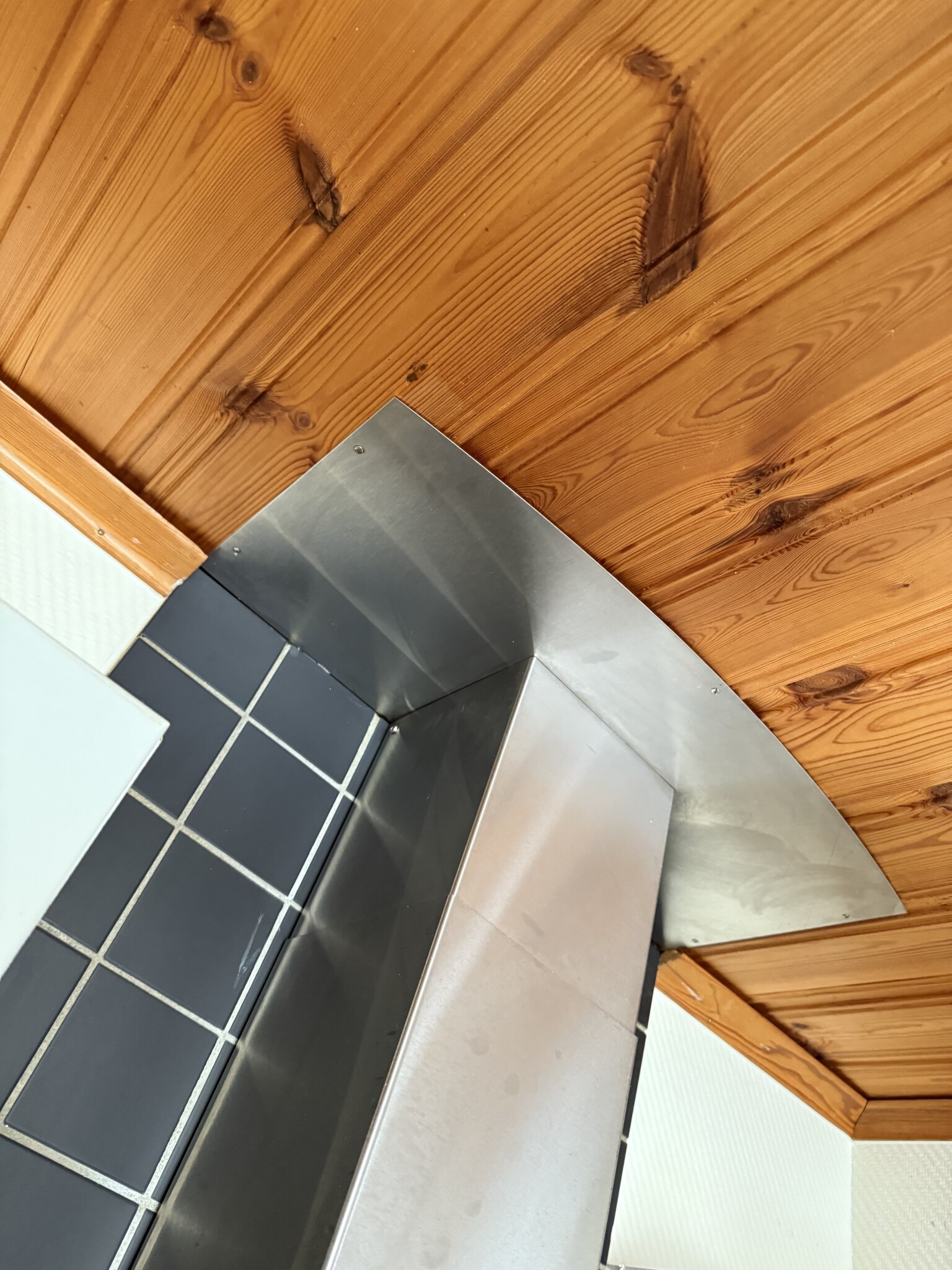

Har en fläkt som sitter monterad på furutak. Har tänkt montera innertak (Moelven regina från Hornbach) i köket precis som i övriga rum. Problemet är att jag inte kan sätta innertaket mellan kåpan och furutaket, eftersom kåpan till fläkten är inkilad mellan kakelplattor bakom.
Har tänkt att försöka såga innertaket runt kåpan och sen sätta någon list, men blir det bra tro?
Tacksam för input
Obs, att måla hela taket är inte aktuellt
Tacksam för input
Du menar att jag tar ner plåten och lägger den bak och sågar runt, dvs börjar i det hörnet? Sorry om jag är trög 😂
