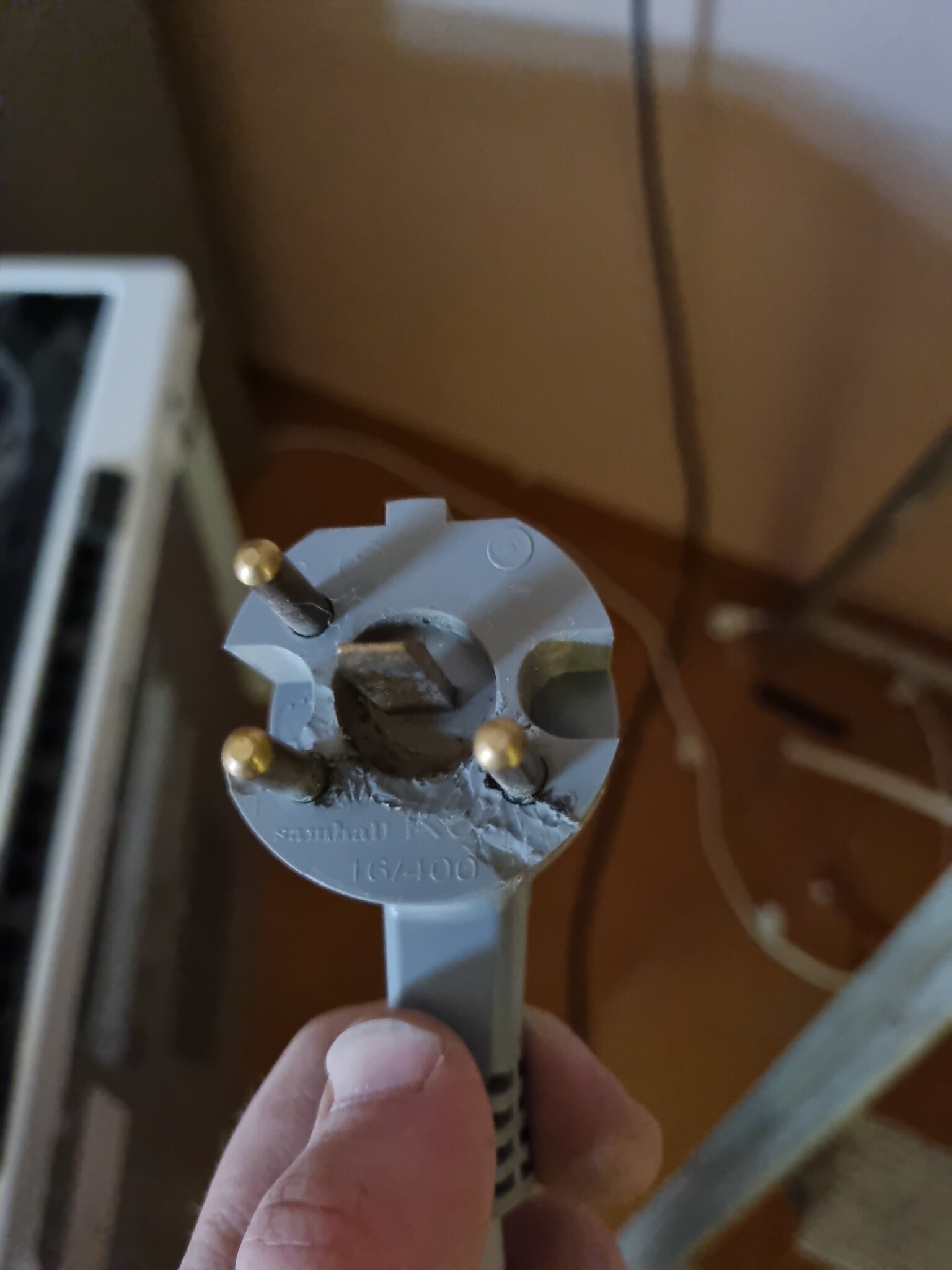

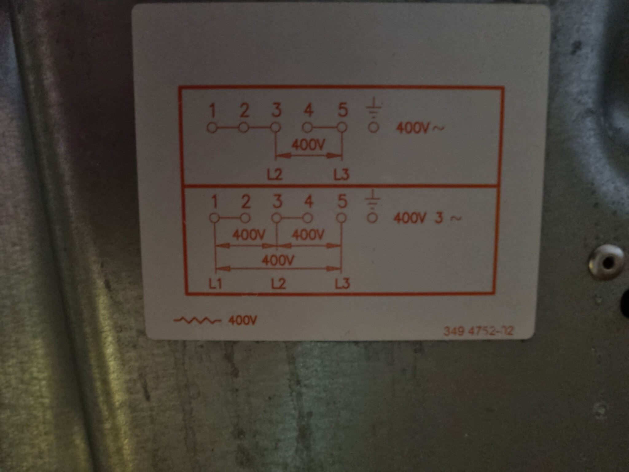

Halloj, har fått en gammal spis och funderar på om det behövs göra något med elen innan den kan sättas in i mitt uttag. Bifogar bilder på vad spisen har för uttag. Instruktionslabel på spis som visar anslutningsdiagram för 400V, med faser märkta L1, L2, och L3.

Det ser ut som det ska fungera precis som det ska men uttaget sitter väl fastskruvat i väggen? Är man noggrann så kontrollerar man även att det ser ut som det ska i kopplingsplinten i spisen där anslutningsledningen kopplas in. Ska vara för 3-fas enligt de nedre alternativet i schemat.
Är den gamla en ren 400 V tydligen och den nya som syns 400V och med den stickptoppen, så bara stoppa i den och börja laga maten. Finns ingen nolla i uttaget, så det är en ren 400 V spis som gäller.

Byt stickpropp också, den där har brännskador som någon har försökt skrapa bort.
Dilato och 1 till
