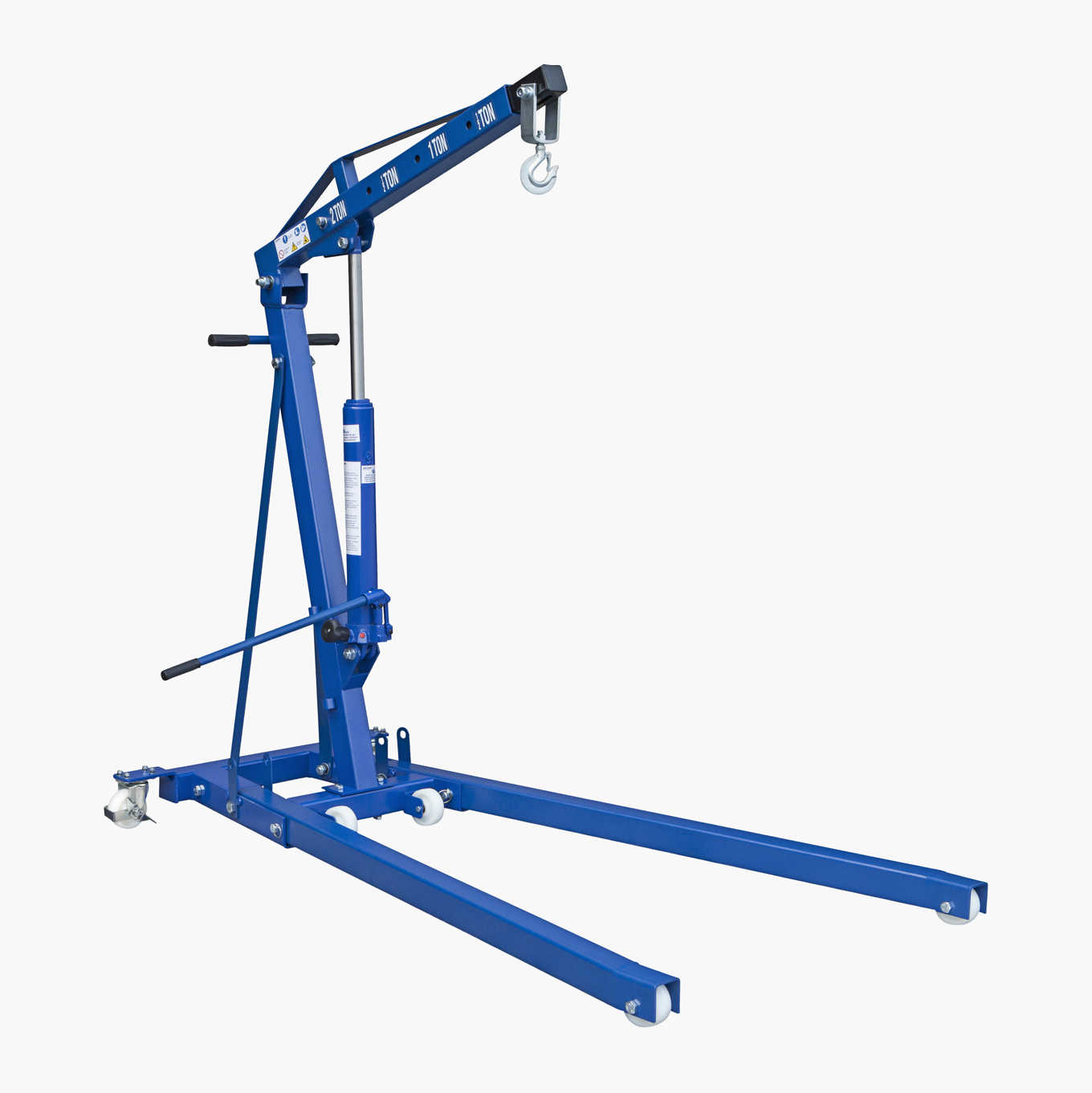

En sån är enkelt och snabbt tillverkad med träreglar annars, 250kg är ju inte mycket. Eller låna grannens kusinens sonens kompis motorlyft?
Har du någon bilmekande granne som har en motorlyft?
