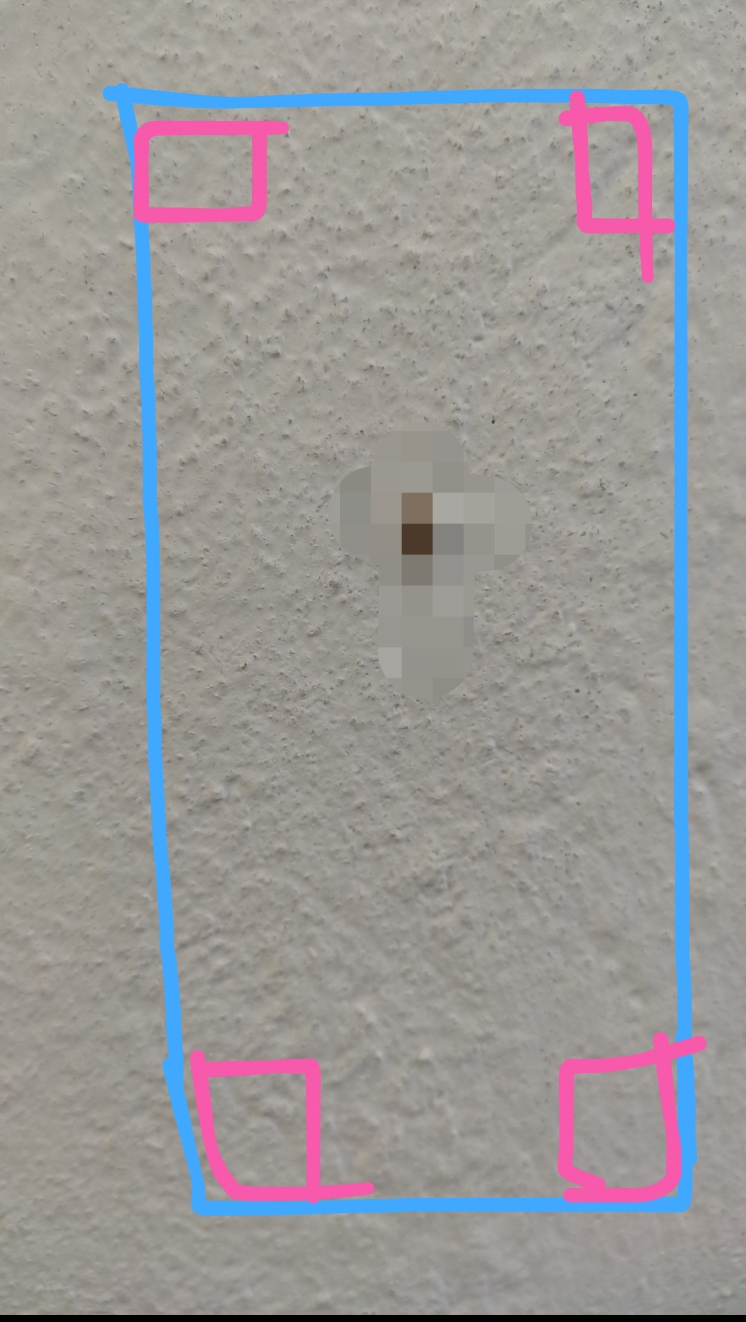

Centralen i ett garage finns idag bakom ett stort träskåp, med stor dörr. Jag vill ha ett mindre skåp. Finns det smarta skåp som går att montera på väggen utan att behöva lossa några kablar?
Tänker mig ett skåp med bara 4 fästpunkter/fötter i baksidan, o en öppen baksida, som tillåter en åtkomst o en distans för väggens kablar.
Annars kanske man kan modifiera ett ikeaskåp, men är rädd det rasar ihop om ett bakstycke inte finns.

Jag har i ett lite annat ärende monterat en pax-garderob utan bakstycke. Gick och höll utmärkt, man får bara mäta och greja en hel del vid montering då det lätt skjuvar sig när man inte har bakstycket. Tror jag förstärkte fäste i vägg med nåt extra vinkeljärn också.
Tror det blir enklast att ta ett Ikea väggskåp, ta bort bakstycket, stärka upp det med fyrkants virke invändigt i hörnen. Såg sen ut bakdelen där kablar o annat ska igenom.
För att förtydliga: kruxet är att kunna montera skåpet över sladdarna. Men det går nog att lösa.

Och se till att skåpet är någorlunda vettigt att demontera så att man kan komma åt att jobba i centralen den dag det behövs.

Köp ett köksöverskåp på IKEA med någon tjusig lucka, såga ned det på djupet, strunta i bakstycke och häng upp det med möbelvinklar/vinkeljärn. Urtag för kablar löse medelst borr/sticksåg. Så gjorde jag för att dölja en gammal central i trapphuset. Förhållandevis billigt och smidigt! 👍
