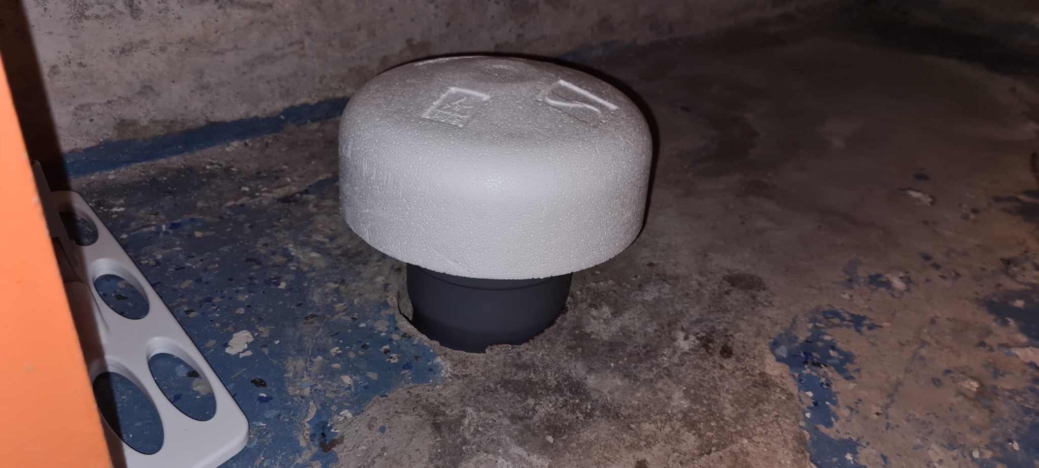

Då provade jag att sätta en 110mm vakuumventil under källartrappen nere i källaren. Det löste inte problemet eftersom det inte är högsta punkten i avloppet. Tanken är då att istället lägga en 40mm vakuumventil på avloppsröret (som är 40mm) från handfatet i badrummet eftersom det är högsta punkten. Jag vet inte riktigt vilka delar jag skall ha för att göra på rätt sätt ?

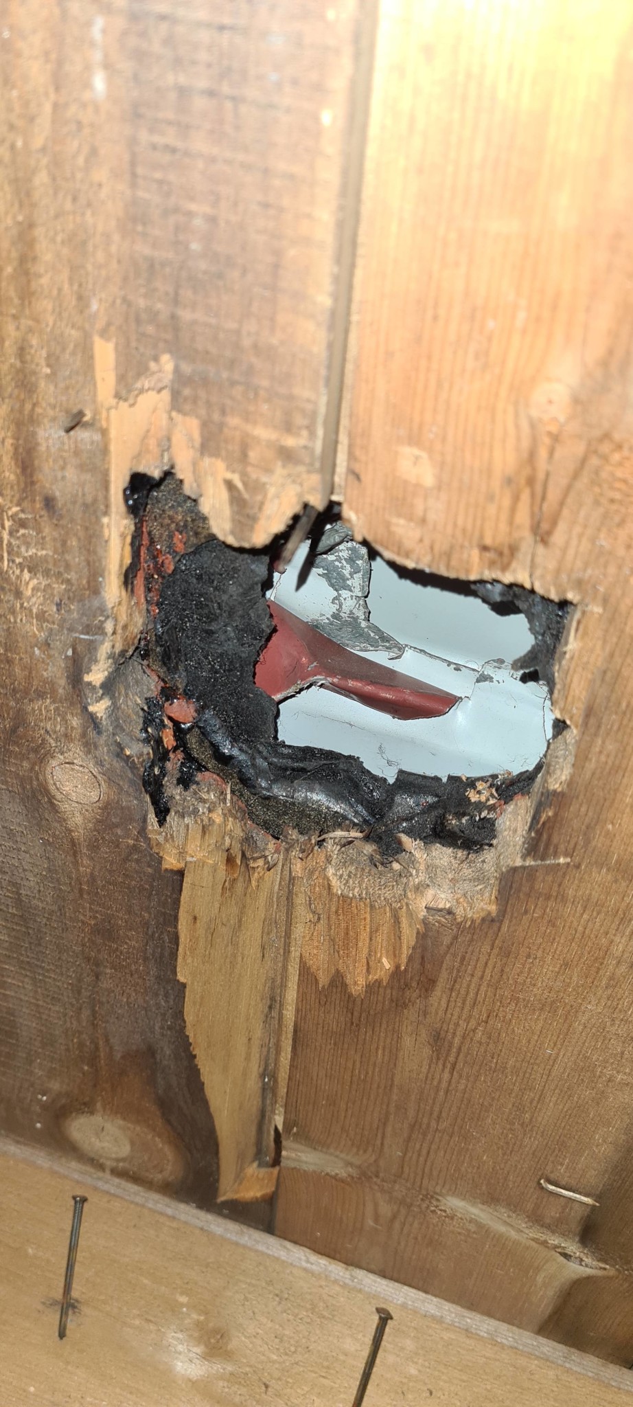

Delvis bortbrutet trä med ett gammalt hål täckt av tjära och ett synligt rör, på en vind.

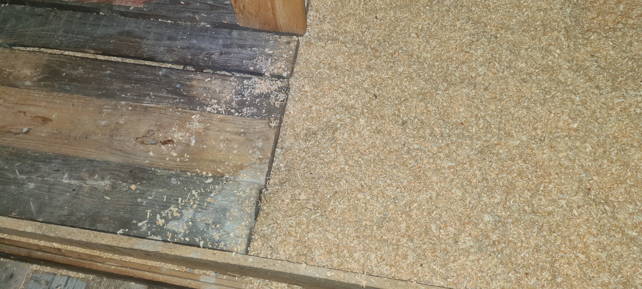

Jo precis taket är omlagt och jag har varit på kallvinden och sökt efter luftningsrör men jag hittar inget. Det enda jag hittade var ett gammalt hål i taket. Jag grävde lite i spånet där under men jag hittade inget då. Det kan hända att det gamla luftningsröret ligger i spånet eller under brädgolvet på vinden som är ditspikat efter att taket byttes och kallvinden tillägsisolerades för typ 10 år.
Om det är så att röret ligger nånstans där på vinden så är den förhoppningsvis igensatt med spån så att den inte skapar kondensproblem på vinden.
  • Delvis öppet ditspikat brädgolv på en kallvind med synligt spån undertill.

jag har 2st. vacumventiler i mitt hus , mitt råd är att använda största möjliga storlek på vacumventiler även om det inte är så estetiskt tilltalande :)
Ok jo jag har en 110mm vacuumventil i källaren, den i toan skall bli 40mm. En 110mm vacuumventil installerad i ett källargolv med synlig vattenlås och en nivåbubbla vid sidan.

En vacumventil är inte lösningen på saknad avluft. Du har haft och bör ha en avluftning på huset.
Vacumventil bör ses som komplement.
Dra upp ett 110rör genom taket där det har varit tidigare och bygg en plåtstos.
Avrinningen och funktionen kommer bli mycket bättre. En vacumventil kan bara "andas åt ett håll"
