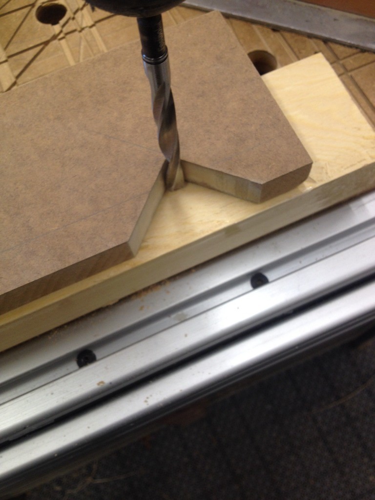

Skaffa en bit tjock Mdf (eller annat). Storlek typ 150x200 eller så. Såga ett hack på en långsidan. Hacket skall vara 45 grader mot långsidan och ha en 90-graders vinkel. 30mm djupt kan vara lagom. Sen håller du bara biten på rätt plats och stöder borret mot hackets två sidor och så blir det rakt borrat.
Det låter som en finurlig lösning. Men jag lyckas inte visualisera den i min (uppenbarligen begränsade) knopp. Finns det något bildliknande att erbjuda?
Sen bör Mdf-biten vara mkt tjockare så att det blir ordentlig styrning, detta var bara en bit jag hade liggande.
