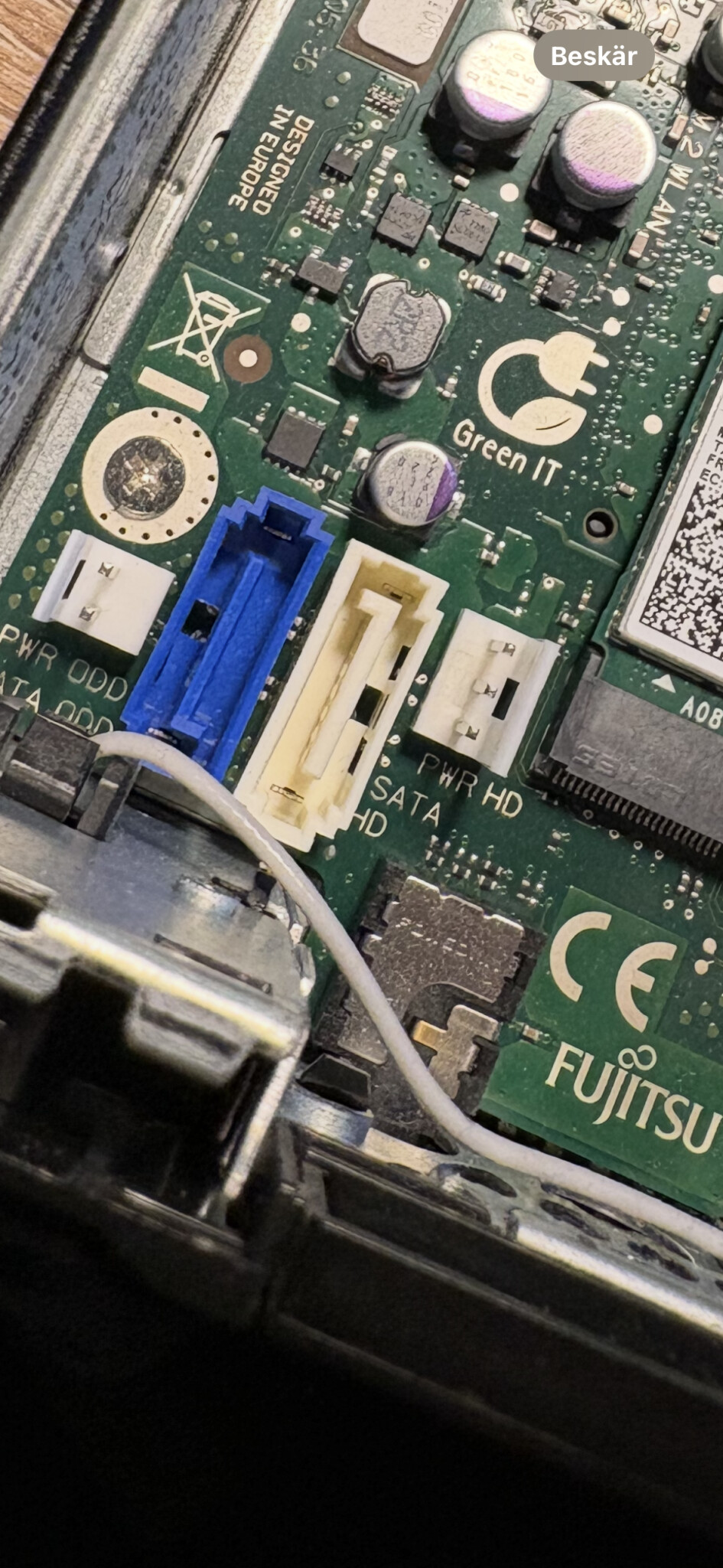

Det gör du nog inte. Fan-headers är på 12V medans SATA-kontakten har även 5V och 3.3V.
Det är klart det skulle gå med diverse motstånd i grejer men det verkar dumt. Försök ta från en molex nån annanstans istället.
Hmm ja du har nog rätt. Det är ingen vanlig fan-header det där... Det skulle hjälpa om vi visste vad det var för moderkort.F fredrik.johansson skrev:
Jag vet att det är lite skumt - men det står ju power hd där så då får man ju anta att det är den som gäller, och det finns inga andra invändiga kontakter att använda.
Det är en Fujiti Esprimo Q7010, dvs en mini-pc. Är tyvärr lite svårt att hitta tydliga manualer som tar upp detta. Dock är maskinen inte så gammal, från 2021 och en i5 gen 10 så den är rätt ok. Men, den har ett problem som jag tror är diskrelaterat, så jag vill få in en överbliven SSD och köra från den ett tag, och se om det löser problemet.

Jag tror de där är tänkta för en SATA DOM. Tänk en liten mini SSD som används för system där man bara behöver nått litet för att boota ett OS (tänk en brandvägg eller NAS).
Dessa kör troligtvis antigen bara 5V eller 12V. Tveksam att du kommer kunna köra en fullstor SSD på dessa headers.
se länken ovan, det är så det är tänkt, att den matar ssdn.
Men, det verkar inte gå att hitta en sådan billigt så antingen får jag göra en själv av kablar jag har, och det orkar jag inte, eller så får jag köpa en m2 ssd direkt och chansa på att det löser problemet.
Det är förmodligen tänk för en Fujitsu-specialkabel, finns en del sådana avarter bland märkesburkar (speciellt de med lite mindre formfaktor).
Har du någon matchande kontakt kan du nog mäta upp den (gnd, 5 & 12V skulle jag tro, 3,3V-pinnen har sällan använts och har bytt funktion i en av de senare revisionerna).
Men annars köp en splitter och ta ström från en vanligt sata-strömkabel (eller för all del molex om det skulle finnas).

Är det bara den/sådana? Om du har någon vanlig borde en sådan här funka nästan utan McGyver (men det kan bli lite knöligt om det är trångt i lådan):

Näe, det finns inget annat. Sitter en m2ssd i pcie idag och i övrigt finns inget mer. Bara en tom plats för en 2.5" ssd med sata.
Men, det kommer räcka med 500GB på denna och då kan man hitta en m2ssd för en 5hundring. Det kan det vara värt.

Tänk på att man kan köra SATA över m2. Behöver inte vara en nvme. Då kan man komma undan billigare om man kan acceptera hastigheten över sata. Kör så i min HTPC. Idag är nvme så billigt dock så hade nog kört nvme
