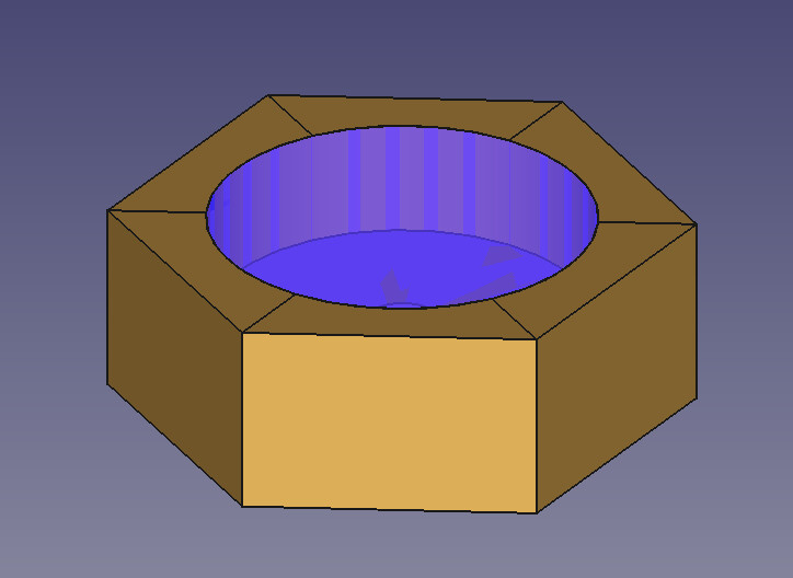

Hej! Fått i uppgift att göra tunna fötter till en kontinentalsäng. Jag tänkte limma och såga ek i sexkantig form, 60mm "diameter", och sen skära 20mm tjocka skivor som blir själva foten. Fiberriktningen lodrätt. Borra ett icke genomgående hål i mitten och epoxylimma en M8-skruv som passar i sängstommens fästen. Kommer det fungera eller kommer det bli pannkaka?
Risken är väl att det spricker längs fibrerna. Borde gå att undvika genom att fälla in en bit kryssfanér undertill.

Frustrator, den är 120 eller 140 bred. Har ingen svarv (vet att du såklart har ;), men oavsett tänkte jag göra det mer som ett lära-mig-nya-tekniker-projekt än snabbaste/enklaste lösningen. Risken för att de spricker borde vara samma oavsett form,tänker jag?
Pettman, menar du som ett kors för att isåfall få stadga på båda ledderna?
Skulle ett alternativ vara att bygge egen ek-kryssfanér? Har 8mm tjocka brädor, skulle kunna limma dem i lager med fiberna i räta vinklar mot varandra till en "stolpe" som jag sen gör sexkantig och skivar upp. Men kanske får man då problem med träets rörelser i olika ledder?

Sexkantig konstruktion med gulbrun ek och blå plywood som bas, undersidan av en fot simuleras ovanifrån.
Så här menade jag, upp i bilden är undersidan av din fot. Det gulbruna är eken och det blå är kryssfanéren (plywood, här ritad 12mm tjock men ta vilken tjocklek som passar).
Kör du den här lösningen kan du med fördel borra hålet i eken till förborrstorlek för en M8 gängtapp, gänga hålet och göra urtag i kryssfanéren för skruvskallen. Droppa sedan lite lättflytande superlim på skruven precis innan du drar åt sista biten.
