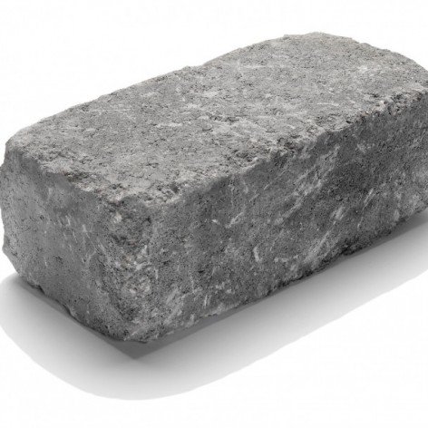

Vill du vara lite unik så köp in en packe murstenar och ställ i lämplig form på en markduk eller direkt på gräsmattan. De är nog för tunga för att barnen ska flytta på dem, och läcker det ut lite sand är det bara att kratta ut det på gräsmattan och betrakta det som toppdress. Garanterat giftfritt, och lät att plocka ihop när barnen lessnat på att leka i sandlådan. Känner du dig seriös så kan du ju limma ihop dem med bruk eller stenlim.

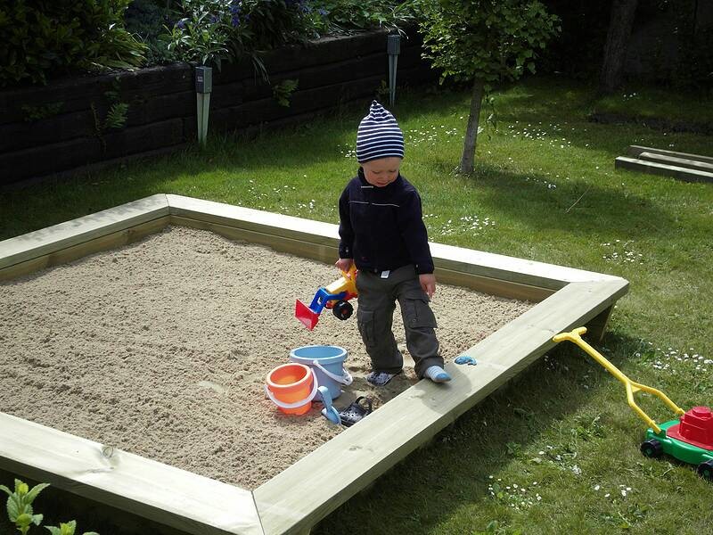

Byggde en sandlåda 2009 som påminner om din beskrivning i första inlägget. Tror det var 45x170 på kant som ram, sen grävde jag ut så djupt som jag ville ha den, la dit en markduk och fäste med lister på insidan av ramen och fyllde sen på med sand. Toppade med en sittram runtom i samma dimension. Ganska enkel konstruktion men väldigt stabil.
Som skydd mot katter har jag köpt två fotbollsmål som jag lägger över. Har nog en bild på detta också nånstans men här är iallafall en bild på sandlådan i sig.
