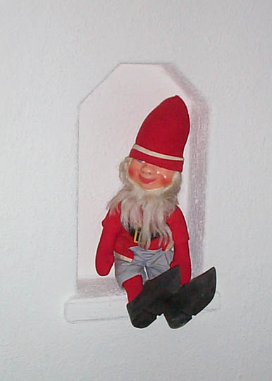

Här är en vägg på övervåningen som jag gjorde till "falsk murstock" med en lite nisch bestående av ett par gamla nerfrästa 45x95 plankor. Väggen är i OSB.
Jag rörde ner strukturmedel "medium" i vanlig vit väggfärg och rollade på. Fina grejer.
jag var rädd att jag skulle få en pizzeriavägg, men det är förvillande likt puts. :)
Du kalledussin - kan man få strukturen ännu finare? Jag tänker alltså fortfarande på mina stuckaturtak. Vad innehåller grejsimojset? ::)
Det här var ju "medium", det finns ju "fin" också. Men jag har svårt att tro att den är så fin som stuck.
