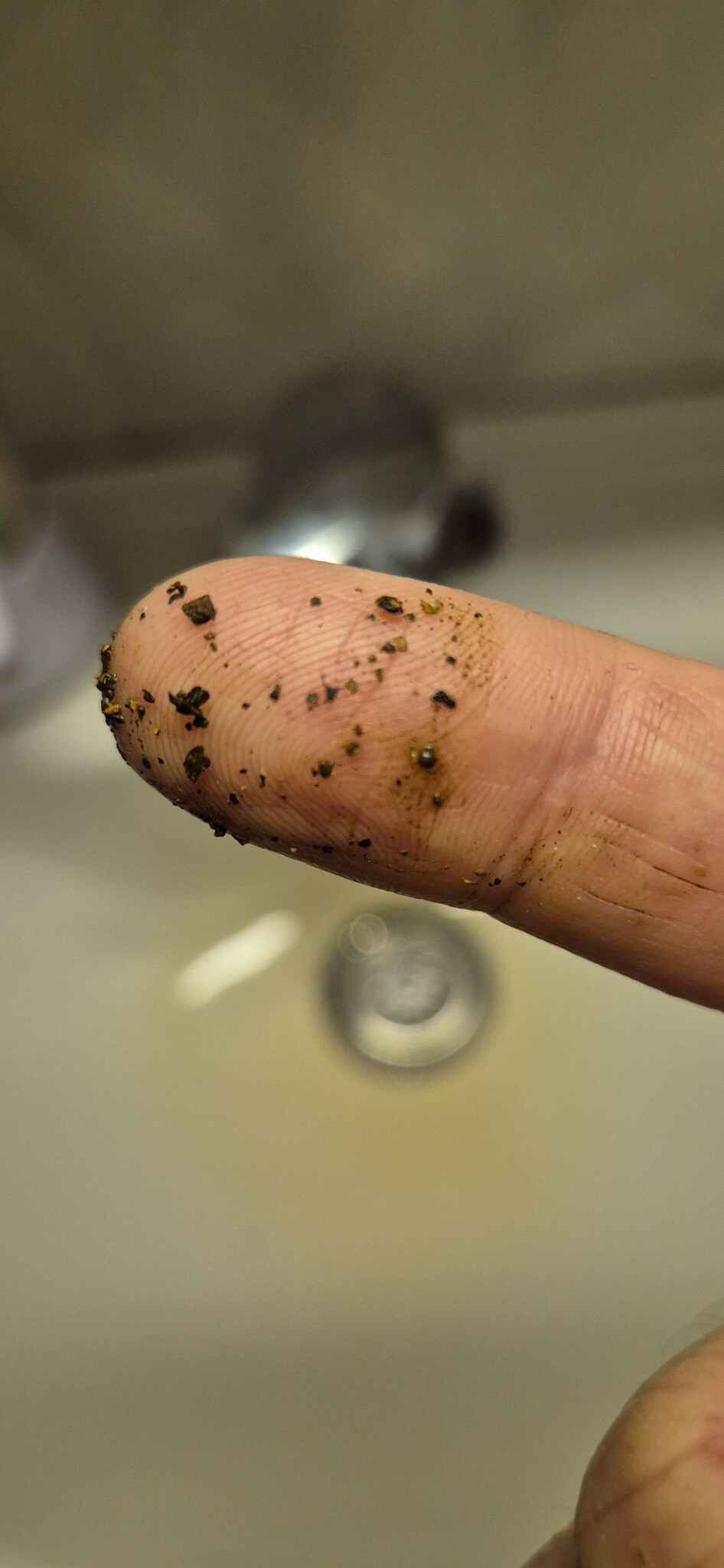

Köpt hus för någon månad sen, märkte av en läcka i källaren häromdagen så fick ut en rörmockare. Han fixade det plus bytte ut vad som såg ut som gamla järnrör som användes från den gamla brunnen till kopparrör istället. Ny brunn borrades 2018.

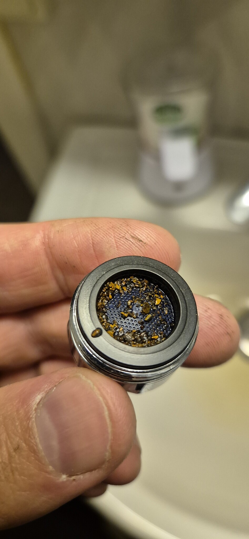

När vi startade pumpen igen och spolade vatten verkade allt okej, och jag hade bra tryck i vattnet som jag inte haft innan. Men bara en kort stund efter blev det noll tryck i vattnet. Skruvade av filtrer på kranen och de var helt fullt med vad som såg ut att vara grus eller bitar av rost. Tänkte de kanske var rost från de gamla rören som lossnade av att han plockade bort rören.

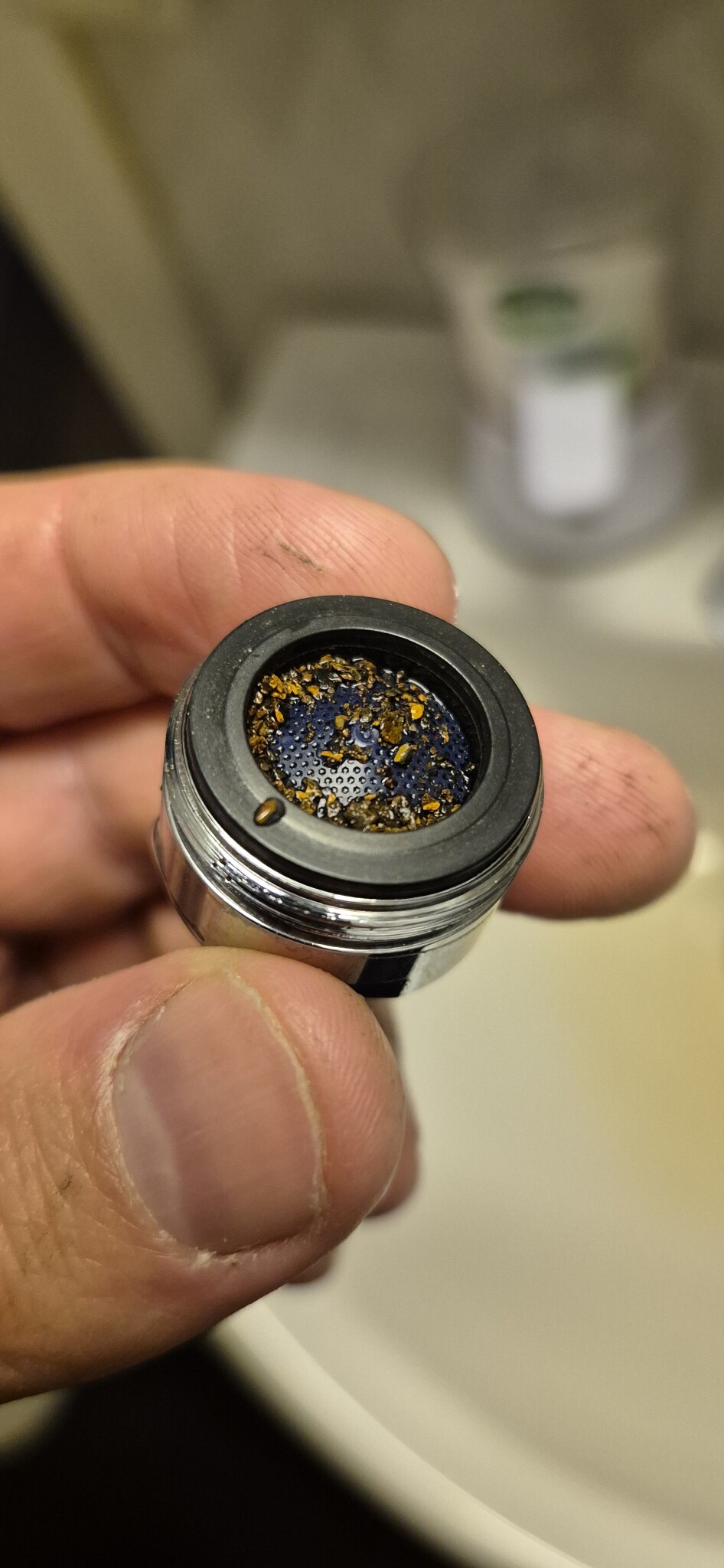

Men nu har jag spolat och spolat och det fortsätter komma grus/rostbitar i filtret. Se bild, detta ansamlades av att bara spola i 30-60 sekunder. Vad tror ni det är, är de rost eller får jag upp massa skit ifrån brunnen?
Om det är grus/järn/mangan får jag väl göra en vattenanalys, men om det är rost från rörbytet hur gör jag då bäst för att rensa ut de, bara spola i flera timmar?

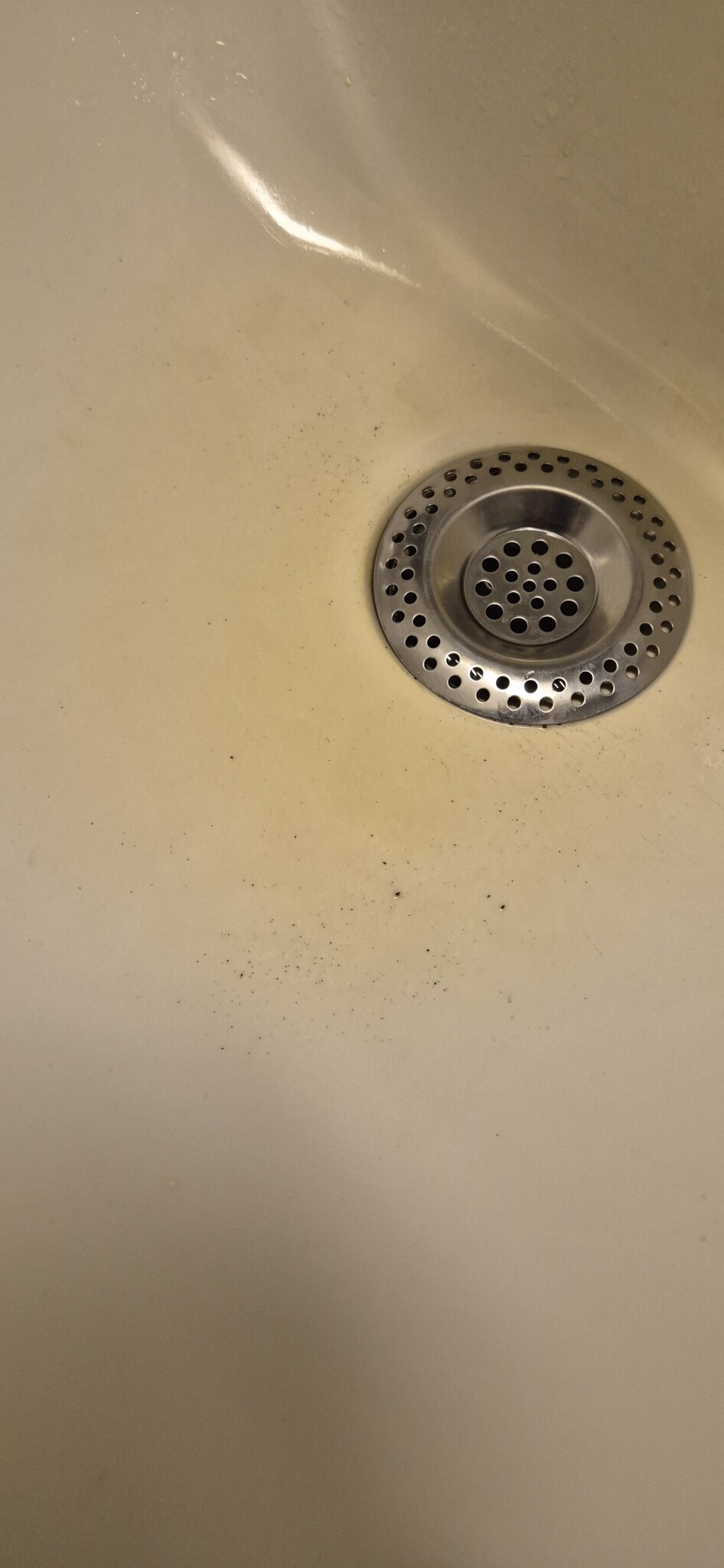

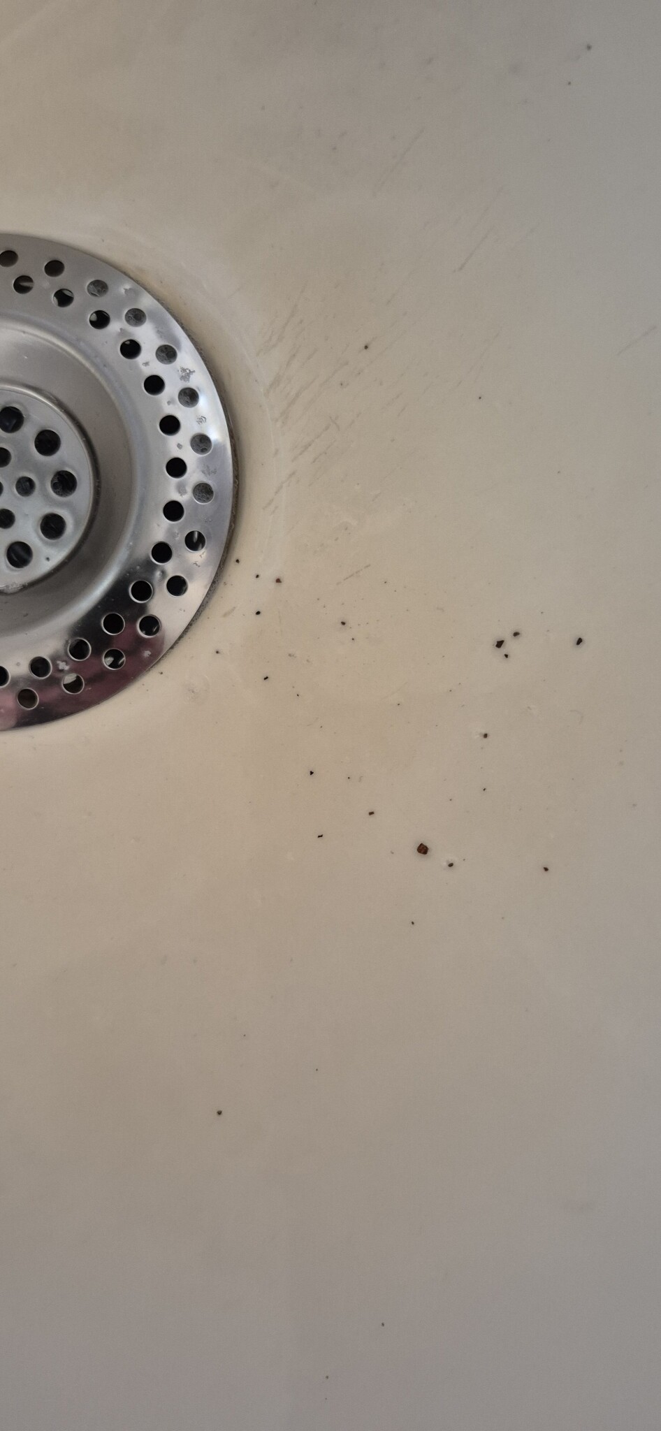

När pumpen kickar igång och trycket blir högre är det när de kommer som mest har jag märkt nu. Än en gång, efter 30 sekunder spolande.
  • Bilden visar ett diskho med en metallbrunn och några små svarta partiklar spridda på ytan runt brunnen.

Om du vill spola vatten efter åtgärd så gör du ju givetvis inte det via en blandare med filter.
Använd då hellre en vattenutkastare om sådan finnes!

Ja jag har gjort de, lät de spolas för fullt i 30-40 minuter men fortfarande blir detta i kranen. Så vad är nästa steg? Bara fortsätta spola?

Hade du inte detta problemet innan röris var på plats så skulle jag fortsätta spola via vattenutkastaren.
INTE via duschblandare eller köksblandare.

Spola mer, men inte via blandare med filter/backventil.
Alltså vattenutkastare för att uppnå fullflöde utan hinder.
Och nu snackar vi inte dygn, det ska räcka med timmar...

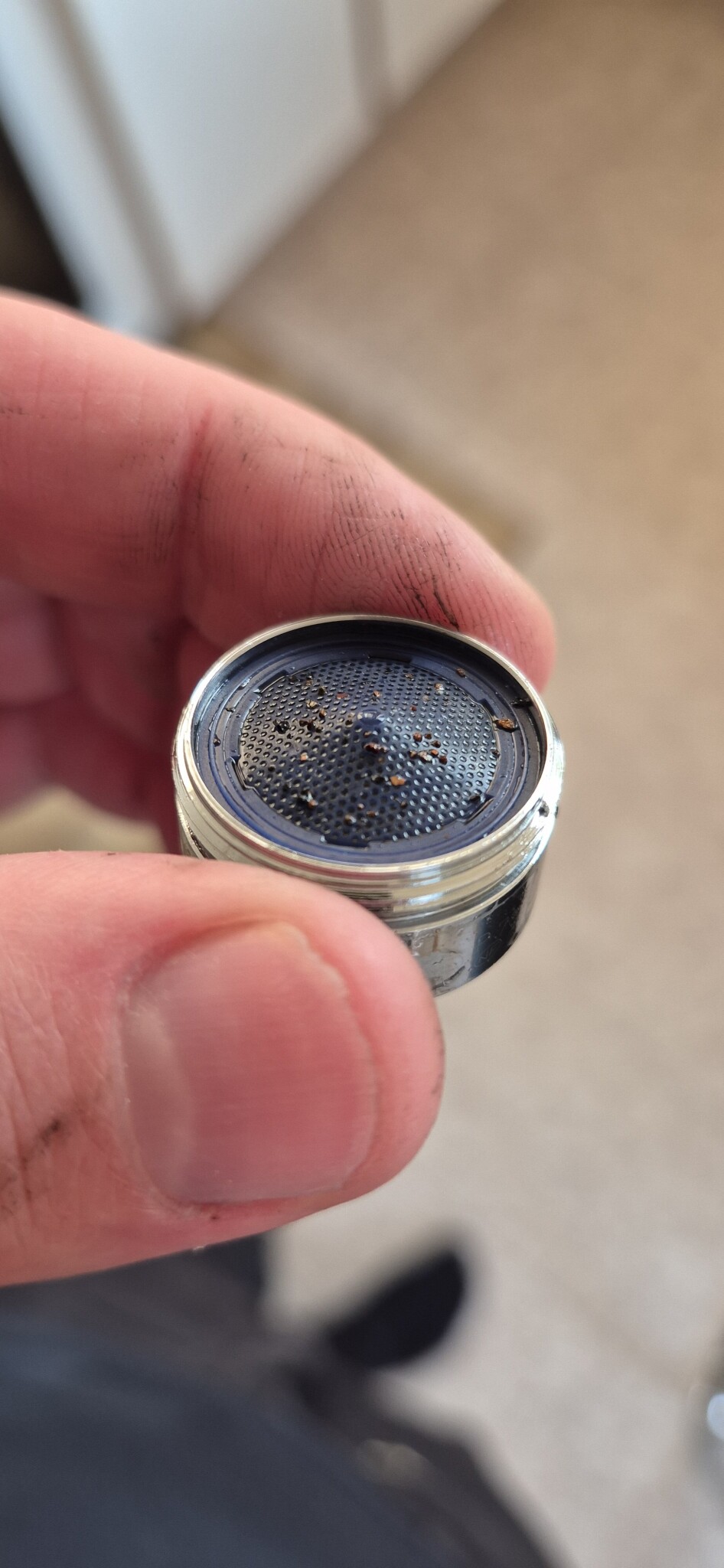

Yes en aquasystem hydrofor/hydropress (vet ej skillnaden :p ) de var typ inget luft i den alls enligt rörmockaren då mätaren var paj och den har visat fel hela tiden, därav trycket varit dåligt innan. Kan de vara orsaken? Nått specielt jag bör göra i de fallet, eller samma där bara spola?
Jag tycker det liknar rostiga järnbitar. Men har du ingen liten magnet, så du kan bekräfta den saken. Om det är rostiga bitar, så kommer det ge sig. Är det däremot sand, så kan det ju bara komma från ett ställe, och då kommer det ju inte ge sig i första taget.
