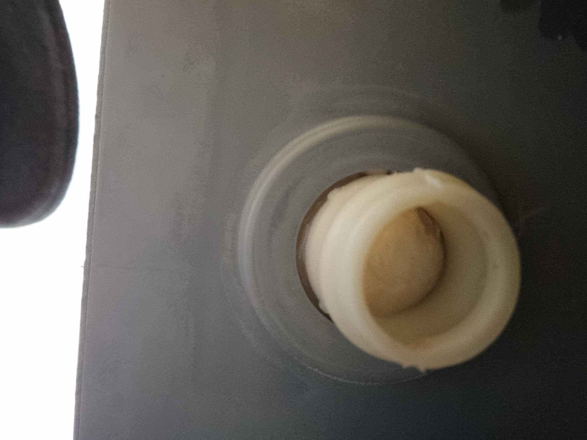

Samsung har bestämt lite problem med sina frysar. Så här såg det ut i dräneringsröret på min frys. Vatten rann ut på golvet , service tillkallades och teknikern bytte en plåt inne i frysen. Kanon ,då var det fixat tänkte jag men kort därefter började samma problem uppstå igen. Kollade upp det själv och hittade det här på bilden. Isoleringskum har trängt in i röret vid tillverkningen. Ny service tillkallades och teknikern försökte köra igenom röret en halvtimme innan jag visade honom bilden.... Hade jag sagt att jag tog bort en plåt hade väl inte garantin gällt . Fick efter en sjukt krånglig reklamation pengarna tillbaka och köpte en ny frys, fick ju bli en ny Samsung för att det skulle lira med kylen. Nu efter ett halvår har jag samma problem som många andra i tråden, tinad mat och temperaturen visar -20. Igenisat kylpaket och fläkt- jajamän!😜
