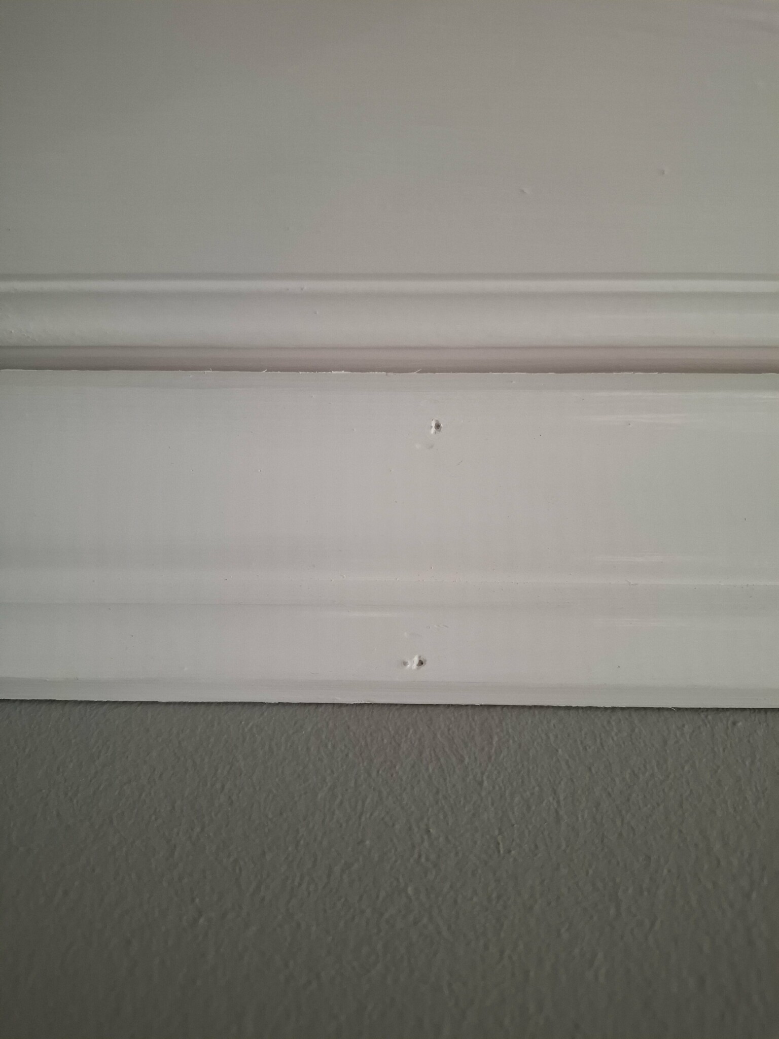

Spikar mitt i listen men om plankväggen inte når ända upp till taket och plankväggen är 25 mm, går minst 35 mm av spiken i luften, innan den förhoppningsvis träffar en regel.
Långa spikar tenderar att vara grövre än korta spikar, så det blir ett större spikhuvud som syns mer.
Sen kan man ju spackla ock måla efteråt...

Ett alternativ är att använda dyckert och skjuta/spika där man vet att det finns något att skjuta/spika i.
  • Närbild på en vit list med två små hål i, mot en ljusgrå vägg.
