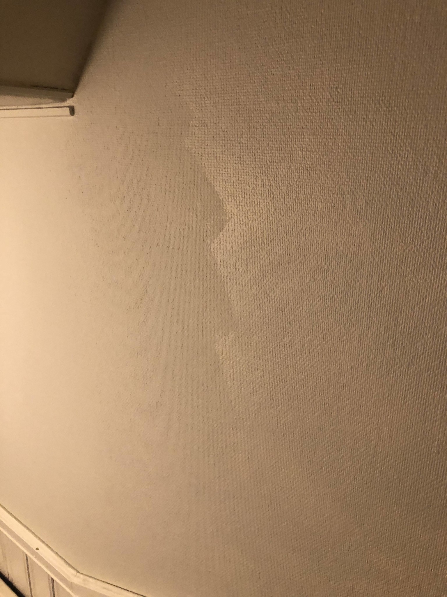

Ojämn väggmålning i trapphus med synlig skillnad i glansgrad och färgnyans.
Detta är nog mest bara en varning att inte lita på färghandlaren... Jag målade mitt trapphus med Jotun Lady väggfärg glansgrad 05, men det räckte inte riktigt så jag körde till en söndagsöppen butik (som mer eller mindre bara säljer Jotun). De hade inte ”Lady” utan en annan ”Proff” väggfärg också med glansgrad 05. De bedyrade att det skulle vara samma...
Men det var det verkligen inte. Så nu får det målas om.
Kan tillägga ”for the record” att Jotun Proff hade snyggare finish än Jotun Lady
Det är som är, det är att om du köper 2 hinkar 1 månad vardera, målar 3 vägg med 1 hink o 1 vägg med 1 hink så kommer det skiljas, därför bör du köra första svängen med ena hinken o andra svängen me andra hinken, eller hälla runt dom blanda dom fram o tillbaka sen kör du, det är ett litet knep vi kör med. Men proff är den som är grym, den har vi ibland på jobbet

Tackar för tipset! (y)
