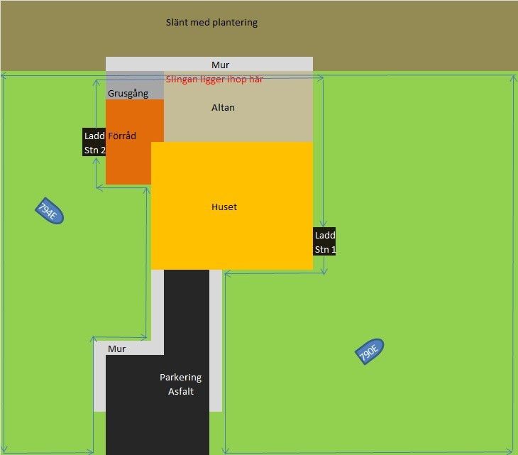

a2011 skrev:
Om ni vill testa MByggas förslag ska ni alltså bygga en slinga där plus på ena stationen går till minus på andra stationen, och tvärtom, så att ni får en slinga med två stationer. Era gräsmattor skall avskiljas med en passage där slingorna ligger ihop.
Men den lösningen fungerade alltså inte för mig. MBygga: är det inte så att du har maskiner från förra året?
Om du får det att fungera är jag väldigt nyfiken på hur ni fick till det för jag har gett upp och har istället tillräckligt avstånd mellan slingorna.
Jag har en maskin 794E från förra året och en 790E från i år. Du beskriver inkopplingen korrekt så som jag har gjort den med laddstationerna seriekopplade. Om det inte fungerar kan man koppla bort en av stationerna genom koppla ihop slingändarna vid den bortkopplade stationen och bara låta den vara laddare för maskinen som kör på den ytan. Då genereras slingsignalen av endast en av laddstationerna vilket fungerar i de flesta fall om man inte tillsammans har för lång slinga (>300 m). Jag har ca. 275 m totalt och det fungerar med endast en slinggenerator. Det enda som märks i detta fallet är att den gröna lampan blinkar på den bortkopplade stationen. Bifogar bild; Landroidinstallation_150822.jpg
