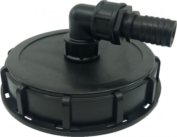

Jag har införskaffat två IBC tankar som jag har ställt bakom min friggebod.
Det hela är under uppbyggnad och jag har beställt lite saker som jag hoppas kommer nu innan vår regnet kommer.
Jag har tänkt att jag fyller en tank via locket genom en 25mm slang som kommer från en avknoppning på stuprännan. Jag har en lövrens på stuprännan men jag kommer också sätta ett filter i locket in i tunnan för att ta det som kommer förbi lövrensen.
(https://www.magasin10.se/wp-content/uploads/2019/06/IBC_lid_with_hose_connection-600x466.jpg)
Jag har funderat på ett så kallat first-flush system men jag tänker att det får komma i framtiden då de ändå kostar en slant och jag vill se att detta kommer till nytta först.
De två tankarna har jag planer på att koppla ihop i botten med 75mm avlopps slang för att jag vill att de gemensamt skall fyllas och tömmas. Någon stans i dessa 75mm rör kommer jag att montera in en anslutning för en vanlig trädgårdsslang.
