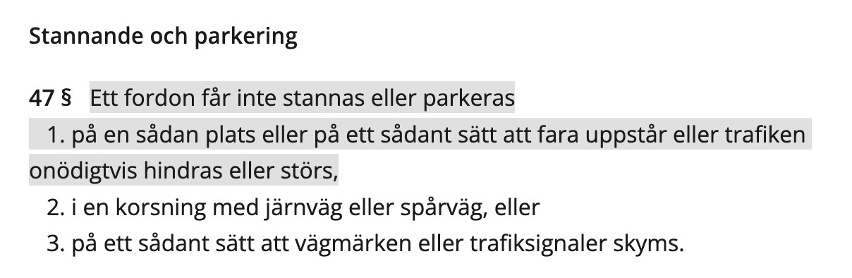

Det andra du kan göra är samma som vilken annan privatperson som helst, be polisen bötesbelägga felparkerarna som blockerar trafiken. Alltså om gatuparkeringen är så illa att den utgör brott mot trafikförordningen, kanske:
Bild av svensk trafiklag 47 § om regler för stannande och parkering, med fokus på trafikstörningar och fara.
