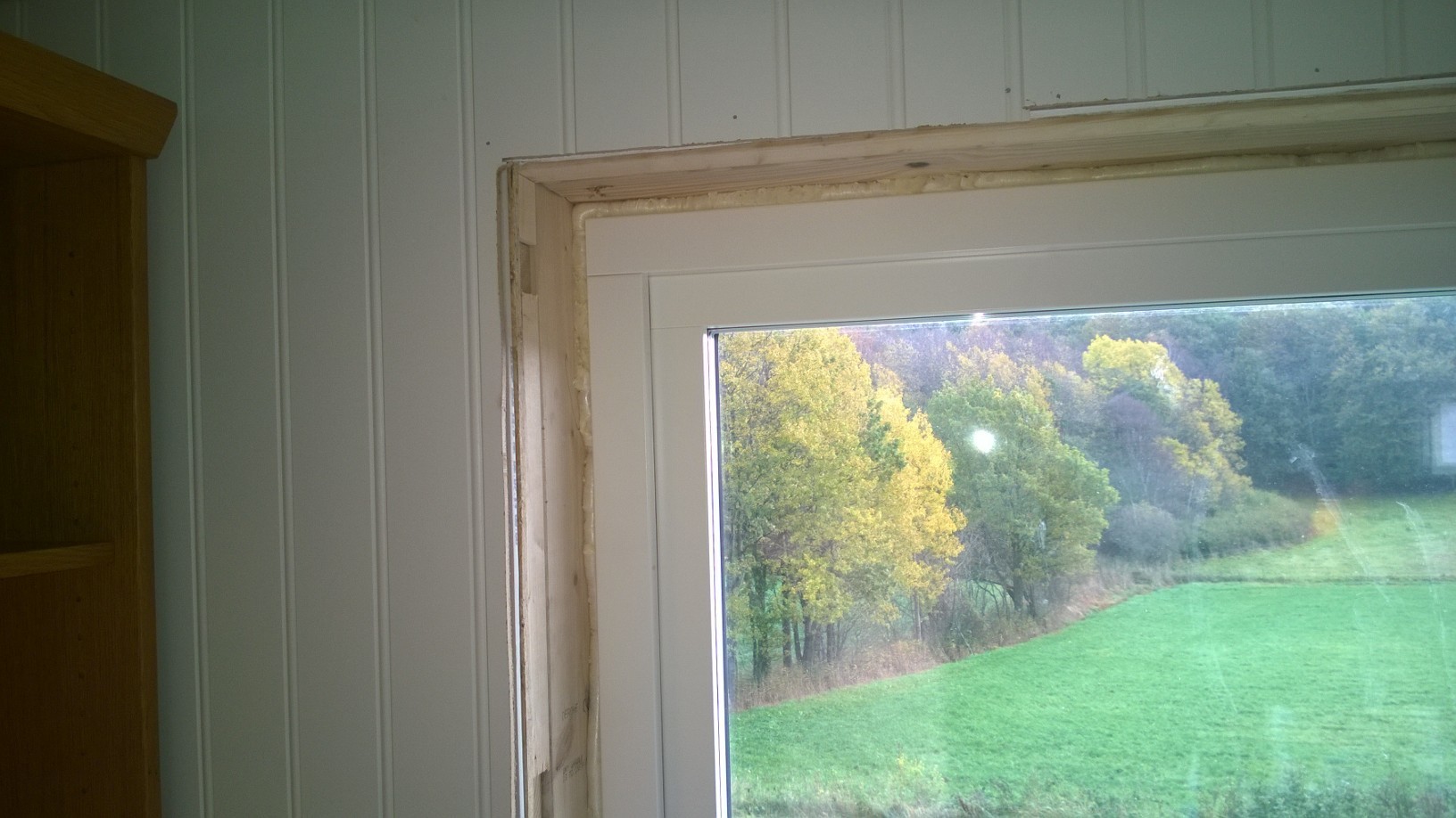

Dags att fixa ordning runt fönstren. Men hur tusan gör man nu?
Den info jag hittat på nätet om salning är på mönster med nån sorts spår i?
Hur gör man?
Jag använde en vinkelhake mot karmen och gipsskruv att lägga smygen emot.....enklet och lätt....

La du bara MDF mot fönstret då? kant mot kant liksom? Hajjar inte riktigt. :confused:

Spika fast en lös fjäder/not på karmen och fäst sedan de spontade salningarna (såna som är gjorda för karmar med spår) mot noten =) (man bör nog fråga salningstillverkaren vad man ska använda för storlek på noten/fjädern kanske..) Blir nästan samma sak, men inverterat, eller hur man ska säga.
Bad en snickarpolare göra skiten. Fick panik på de :(

Hehe, ja men det funkar ju också!! ;) Hoppas det blir fint.
