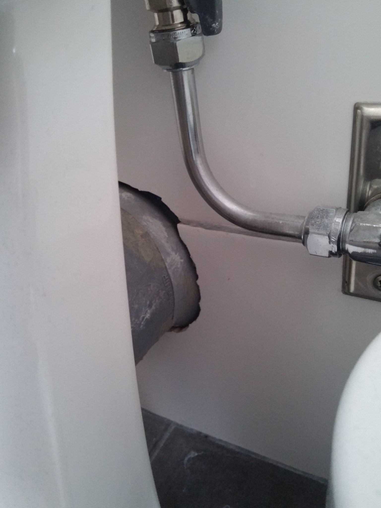

Såg att det bakom toalettstolen (P-rör) såg ut som bilden visar. Ingen muff, bara kantigt kakel. Ska det se ut så?
Toalettrör anslutet till väggen utan synlig muff, omgivet av kantigt kakel och en toalettstol.
Det är väl snarast en estetisk fråga. Funktionen är ju där och det ser inte ut som något läcker.
Hur fuktskyddet är anslutet till avloppsröret går inte att avgöra på bilden. Om detta är korrekt är det väl bara att anskaffa en passande muff och trä utanpå. Eventuellt fyller du ut utrymmet mellan kakel och rör med silikon.
