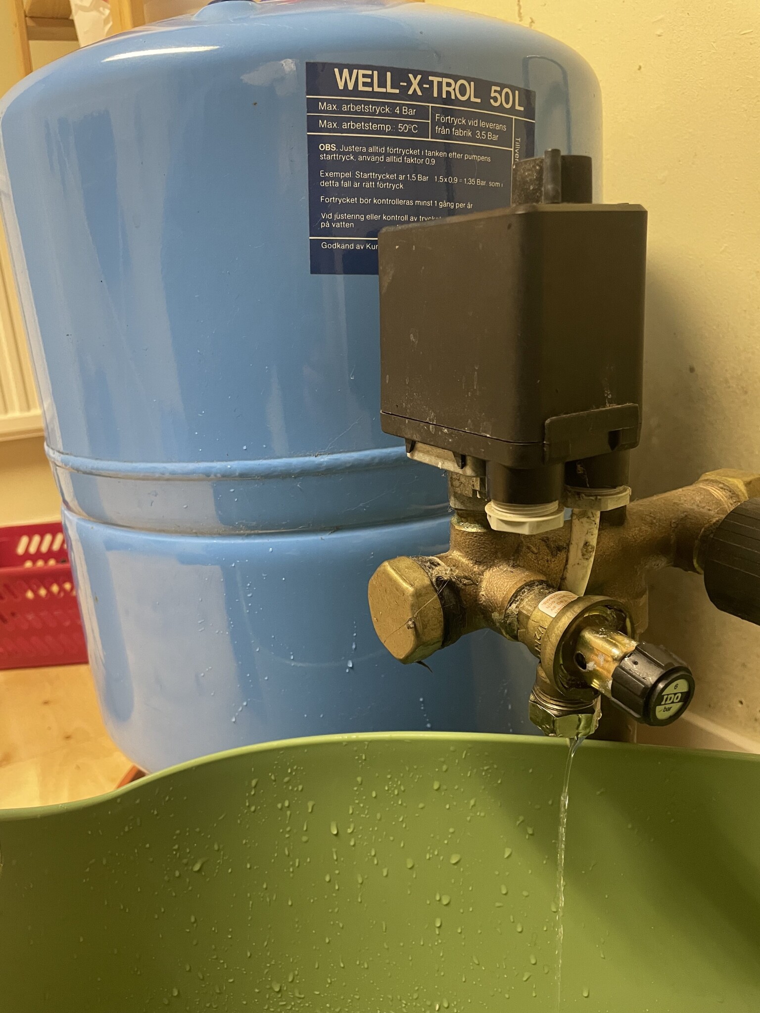

Upptäckte flera fel med min hydropress som jag inte reflekterat över tidigare.
Säkerhetsventilen är ju för tusan pluggad. Det ska den väl inte vara?
Säkerhetsventilen är märkt 6 bar fast hydropressen är märkt Max arbetstryck 4 Bar.
När jag skruvar bort pluggen sprutar det vatten.
Ska jag anta att säkerhetsventilen är defekt?
När jag mätte trycket i hydropressen fick jag 2.85 Bar med vatten i tanken vilket borde betyda att vattentrycket är under 6 bar?
Manometern fungerar inte och visar 0 bar.

Brunnen borrades -92 och jag gissar rubbet är från när det borrades.
Det här är väl inget att hålla på att pula med?
Ny hydropress i glasfiber med tillhörande kopplingar, tryckvakt, säkerhetsventil och manometer?
Pumpen går väl så länge den går, en Debe 3-fas.

Varför göra det mer komplicerat än det är?
Skruva loss ventilen som sitter, köp en ny 4bar på med lin på gängan skruva dit.
Om det inte är något fel på hydropress, tryckströmbrytare och manometer verkar det onödigt att byta dem. Att byta säkerhetsventilen är inte många minuters jobb.

Pumpen kan säkert ge 6 bar och normalt stopp på pumpen är i ett hus ca 4,5 bar. Så en på 4 bar är för liten. Då kan den lösa ut om pumpen går över 4 bar. Inget bra. När du ändå är där med verktygen, kolla in tryckströmbrytarens anslutning och ivändigt. Är en telemekanic du har och alla tryckisar är i funktion lika, bara det fysiska utseendet är olika. Se den här tråden hur du ska rensa rör och tryckis.S SirKnasen skrev:Upptäckte flera fel med min hydropress som jag inte reflekterat över tidigare.

Fungerar inte manometern som den ska, byt även den på en gång.

Nu har jag bytt manometer och säkerhetsventil.
De var båda defekta.
Satt korrekt förtryck och pumpen startar och stannar vid 1,9 Bar och 3,8 Bar
Nu återstår bara att bocka lite rör för att få till spillröret från säkerhetsventilen till golvbrunnen.
