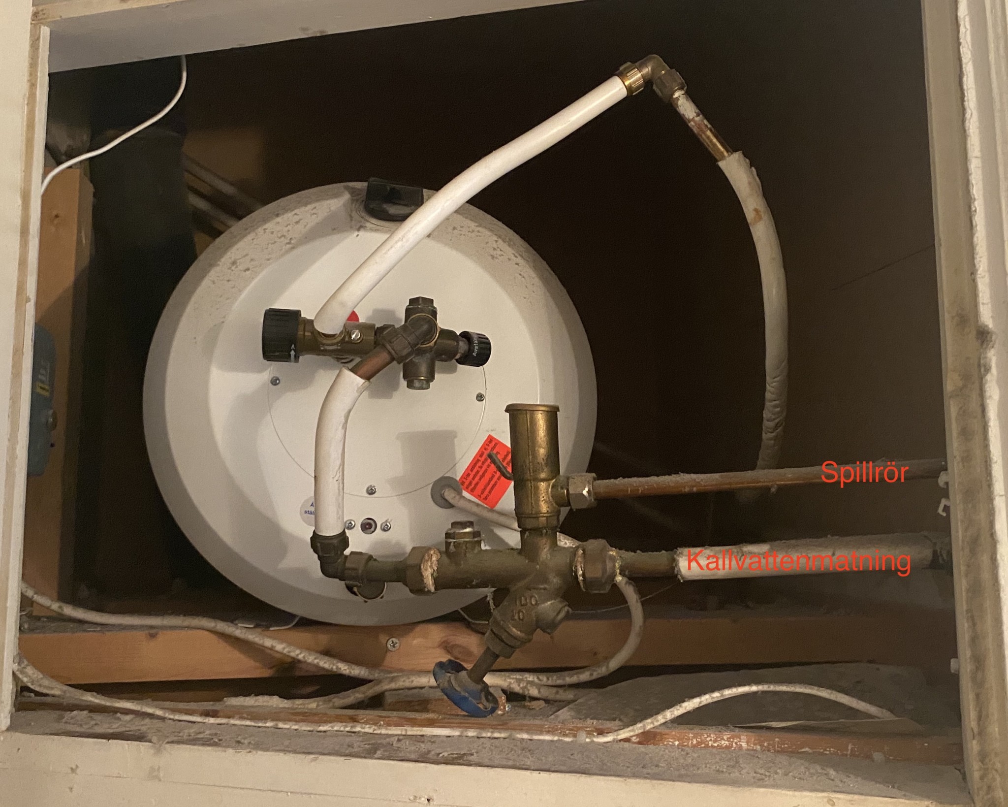

Jag ska byta VV beredare (till en Nibe Eminent 35)
Den gamla installationen har en uråldrig ventil med blå ratt samt en övertrycksventil.
Jag vill städa upp och helst ta bort ventil+övertrycksventil. Byta till endast en modern kulventil.
Kan man göra det eller behövs detta av någon anledning?
  • Värmepanna med anslutna rör märkta “Spillrör” och “Kallvattenmatning” i ett öppet skåp.
Din nya kommer väl med komplett ventilrör så du behöver inget mer bara ansluta de tre rören till den.
Göran Stockholm och 1 till
Tack för svaret!
Som GK100 skriver så kommer den nya beredaren komplett med ny säkerhetsventil, så den gamla kan du ta bort.
Som det är monterat nu är direkt felaktigt eftersom det finns en avstängning mellan beredare och säkerhetsventil
