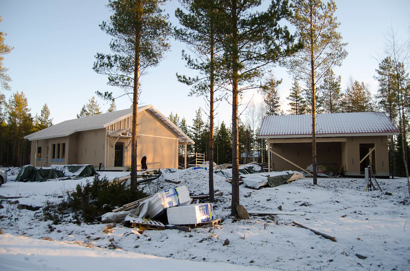

Inte hänt så mycket sen sist, jag har inte varit och kollat sen onsdag för jag har varit förkyld och haft feber i flera dagar. Jag tror byggandet har saktat i p.g.a. att dom väntar på gjutandet av plattan, vilket händer idag. Plåttaket har blivit monterat på garaget också.

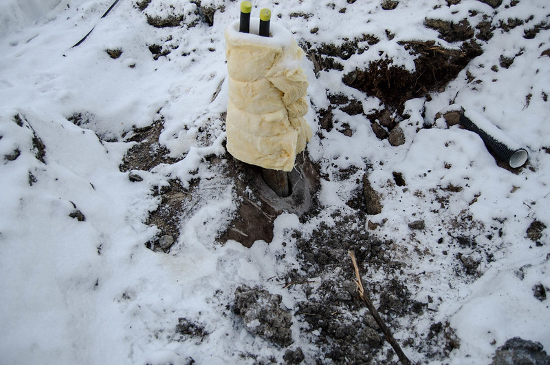

Ska väl koppla in bergvärmehålet snart, så vi grävde fram det, det hamnade lite på fel plats upptäckte vi. Berget går upp och ner över gården som vågor nästan, vi försökte få det i botten av en av "vågorna" så det skulle bli en rak yta där röret skulle sticka upp:
Är det nån här som vet om det är problematiskt att ha fram röret då det är vinter, kan det bli frysskador? Försökte linda in det med isolering för säkerhets skull.

Igår gjöts golvet och hela grejen hade en känsla av dålig planering. Dom hade inte satt upp fönstren på huset eller lagt dit mellantaket eller ens plåttaket, dörrarna var öppna och fönstren likaså. blåste rakt igenom.
Sen säger dom att vi måste lägga plast över och dra in värmeblåsare så den inte fryser. Men det var ju inte möjligt, klockan 21:00 igår hade inte betongen härdat tillräckligt för att gå på så att lägga ut plast och sätta in värmeblåsare (som jag då fått springa och köpa).
Vad vi gjorde var att täcka över alla öppna dörrar och fönster med plast och vi hoppas det räcker tillsvidare.
Undrar när fick vi sådana arbetsuppgifter? Vi beställde ett fem-före-färdigt hus, vi gjorde förberedande arbeten för grunden och dom ska sköta konstruktionen av huset, sen sköter vi inredningen. Att vi ska börja arbeta för att fixa vad som ser ut att vara deras klavertramp med planeringen känns mysko.
