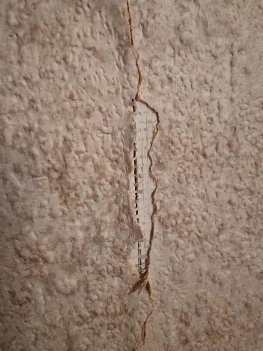

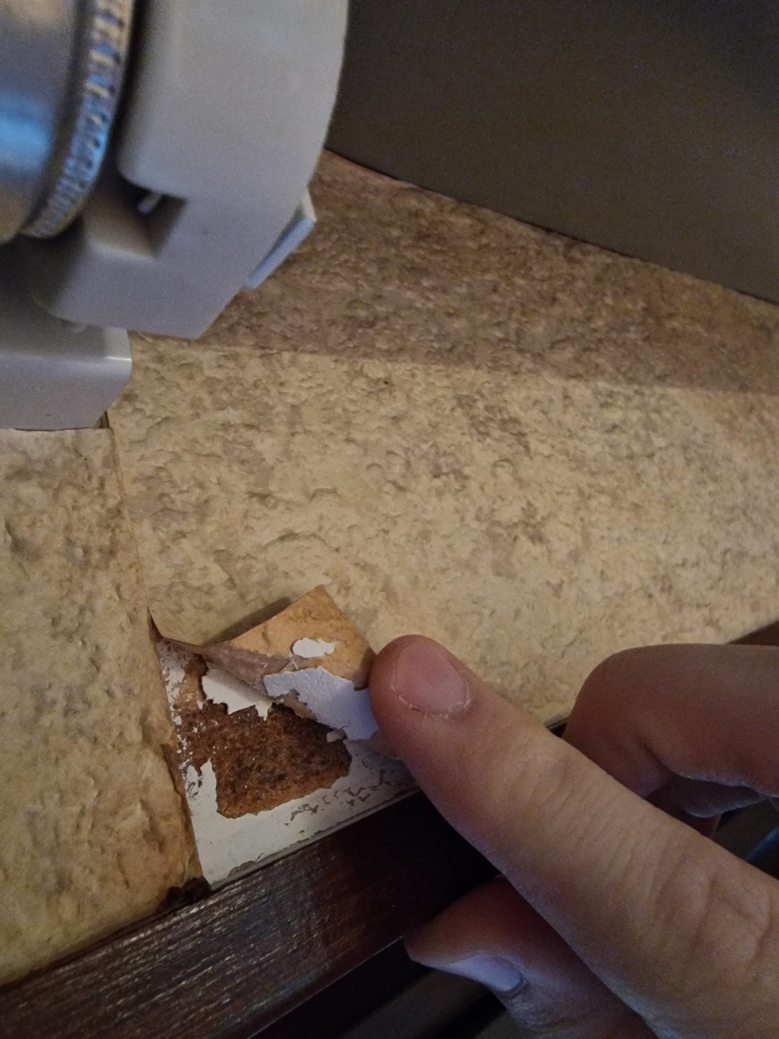

Jag hade tänkt att jag skulle måla om direkt på sågspånetapeten. Men den har börjat lossna på sina ställen. Bakom set det lite olika ut beroende på var tapeten sitter.
Ska man kunna måla rakt på och spackla där det behövs eller ska man behöva ta bort skalet? Vad behöver man isåfall göra under skalet? För man kan väl inte måla direkt på väggen under skalet?
  • Finger drar bort lager av murket material, avslöjar underliggande brunt lager, nära en ljusarmatur i bakgrunden.

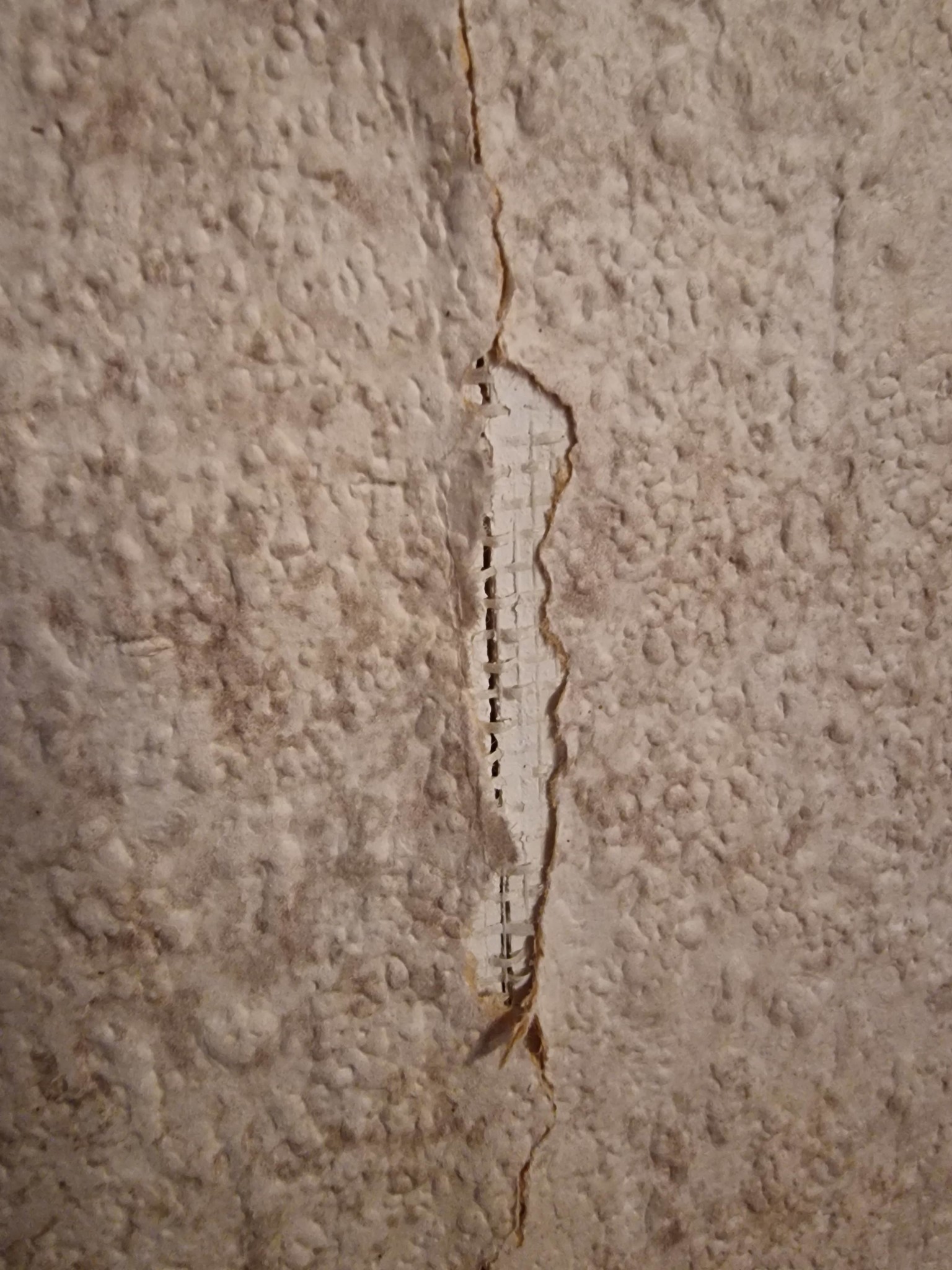

Lite längre ner här ser det ut såhär. Inte riktigt som det andra stället.
  • Vertikal spricka i en vit vägg visar inre lager och strukturell skada.
Du kan smäcka på renoveringstapet eller renoveringsgips över alltihopa, så får du en ny slät yta som du kan göra vad du vill med sen.

Skillnaden mot andra gipsskivor är väl bara att den blott är 6 mm tjock.
Och det fungerar ju utmärkt att sätta upp, med lim, skruv och eller spik, utanpå en gammal väggyta.
Om man inte har några krav att den nya skivan skall bära några laster, och underlaget är hyfsat plant.
