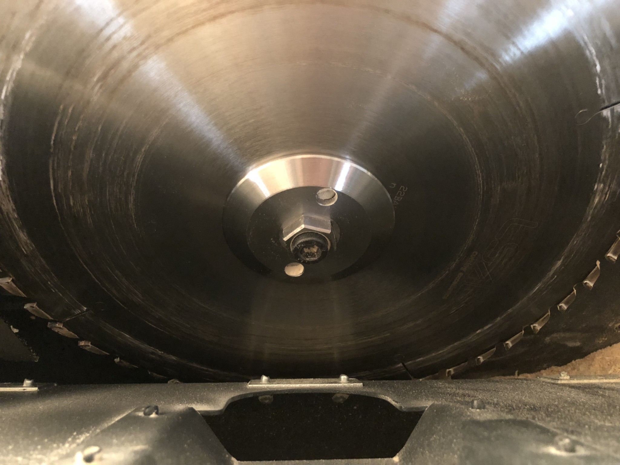

En tanke var slående dragare men det går inte pga platsbrist.
Bästa svaret
Bulten som håller klingan är vänstergängad. Du skall lossa den i klingans rotationsriktning.
Det ser olika ut på olika sågar. I gamla Altendorf är det ett hål i bordet över axeln. Genom hålet spärrar man spindeln med en spak som brukar höra till.
Modernare sågar brukar ha en sprint som man håller ner.
Hittar du inget vettigt sätt att spärra klingan. Då kan du hissa upp klingan till max och sedan hindra rotationen framåt genom att hålla emot mellan tänderna och bordet med en spillbit av trä.
Om klingan sitter så hårt att träbiten går sönder när du försöker kan du testa med hårdare trä. Går inte det kan du använda något starkare t ex metall av någon sort.
Varning för det då det börjar bli risk är skador på klinga och bord.
Mvh Findus

Klockrent! Att inte komma på att det blir lättare att komma åt om man hissar klingan i topp är det lite skämskudde över. Jag misstänkte att någonting skulle kunna vara vänstergängat men det är skönare att vara säker innan man tar i.
Om någon annan skulle ha liknande problem kan jag meddela att den yttre sexkantsfästningen är mekaniskt låst till klingans rotation och hade gått att använda för att hålla still med. Jag körde istället med klosstricket.
