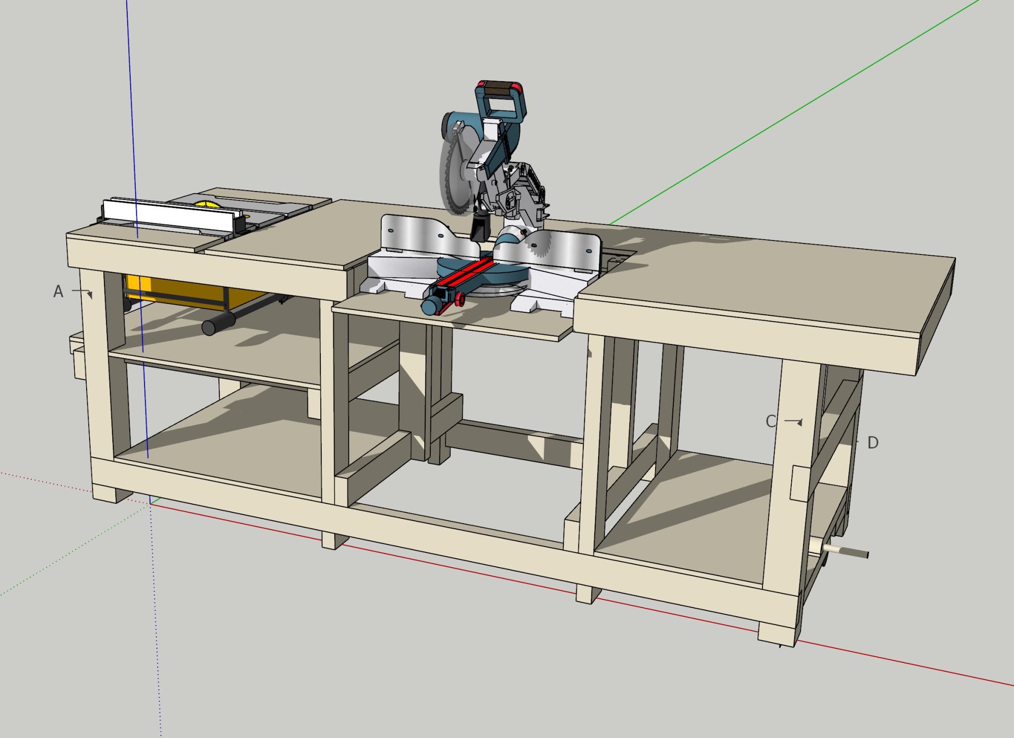

Ett par saker till som jag ser att du saknar, antingen medvetet eller omedvetet, är en rad eller två med distanser på benen som låter dig spänna fast virke på sidan av bänken i rät vinkel. Lite av samma anledning hade jag valt att sätta dit en offerbräda under varje bock, dels för att få en känd höjd att ställa virke mot, dels för att lyfta upp sagda virke från marken och dels för att skydda bänken mot underlaget. Skruvas de fast ovanifrån så kan man byta dem med hjälp av transorthjulens lyfthöjd utan att behöva välta/palla upp bänken.
arkTecko
Genom att flytta ut bordssågen till högra kanten och montera kapsågen på motsatt sida, så kommer du kunna klyva brädor och använda släde utan att ta ner kapsågen. Så har jag i min verkstad, ska se om jag hittar nån bild...

Nu är bygget officiellt påbörjat.
LIte modifikationer har skett: Kap- gersågen har flyttat lite åt sidan för att ge lite mer plats åt bordssågen när den är uppfälld. Benen har flyttat ut så att de ligger i linje med framkant med bänkskivan, detta för att underlätta olika former av fastspänning.
3D-modell av en verkstadsbänk med integrerade kap- och bordssågar samt modifierade ben och hjul.
Hjulen har flyttats ner för att de mer markfrigång (8 cm ca?), och jag tror att jag kommer att kapa de mittersta benen så att endast de fyra hörnbenen nuddar marken.

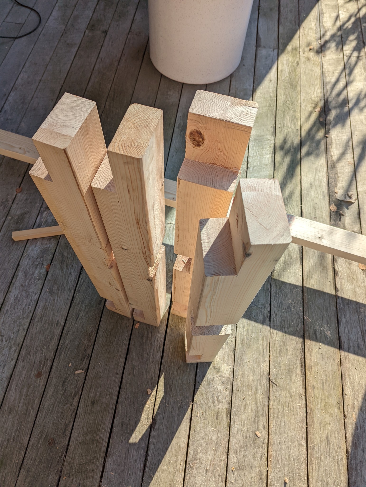

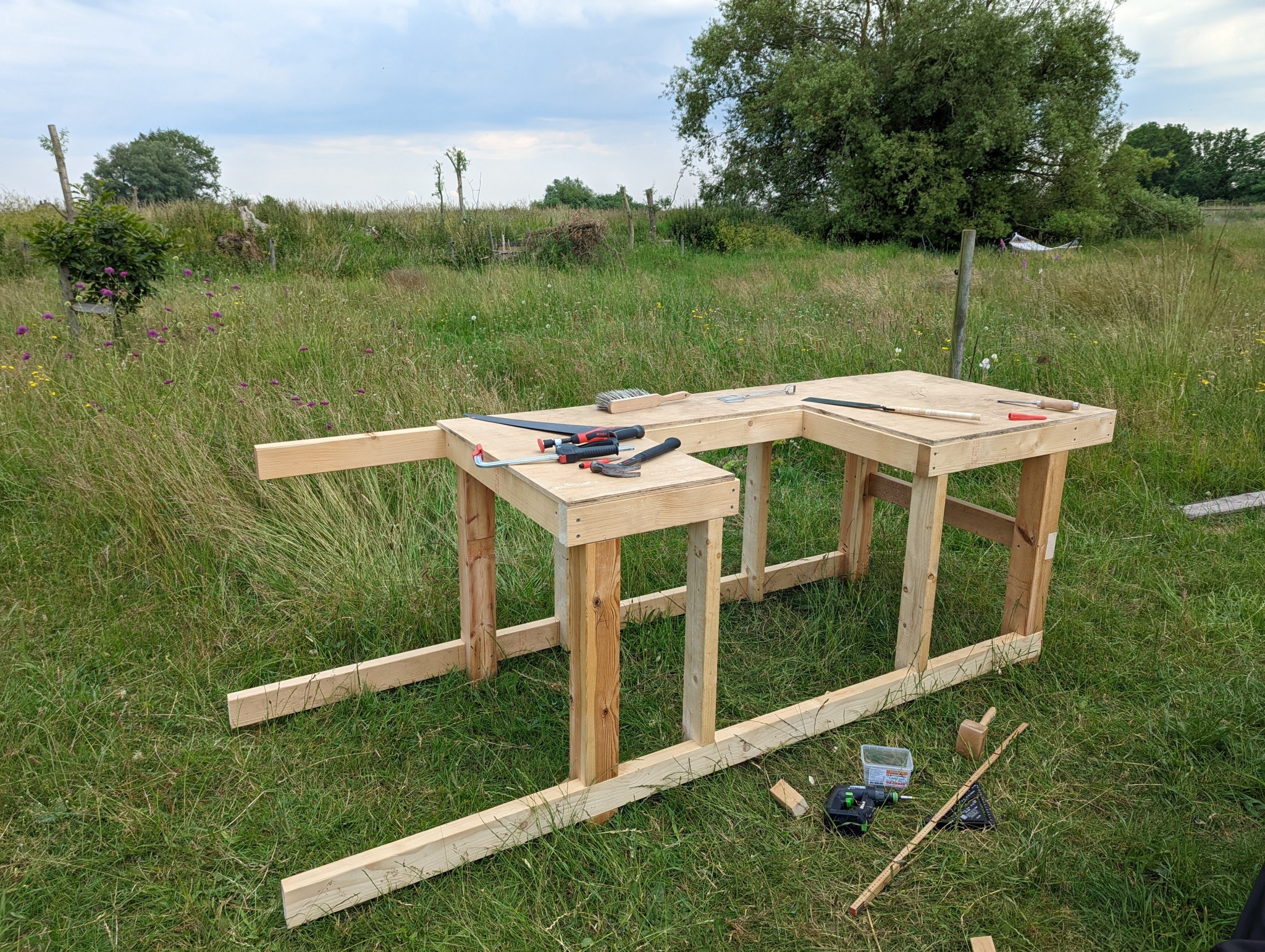

Fyra ben är tillsågade och redo för montering (passar på att träna mig i användandet av japansåg och stämjärn):
Fyra tillsågade träben redo för montering på trägolv i solljus, med verktygsspår synliga.

Lite nyfiken på materialval.
Är det 90x90 limbalk till benen och 90x45 reglar för tvärgående?
Nja, de fyra hörnbenen är 95*95, vanligt virke inget limträ. Allt annat är 95*45.

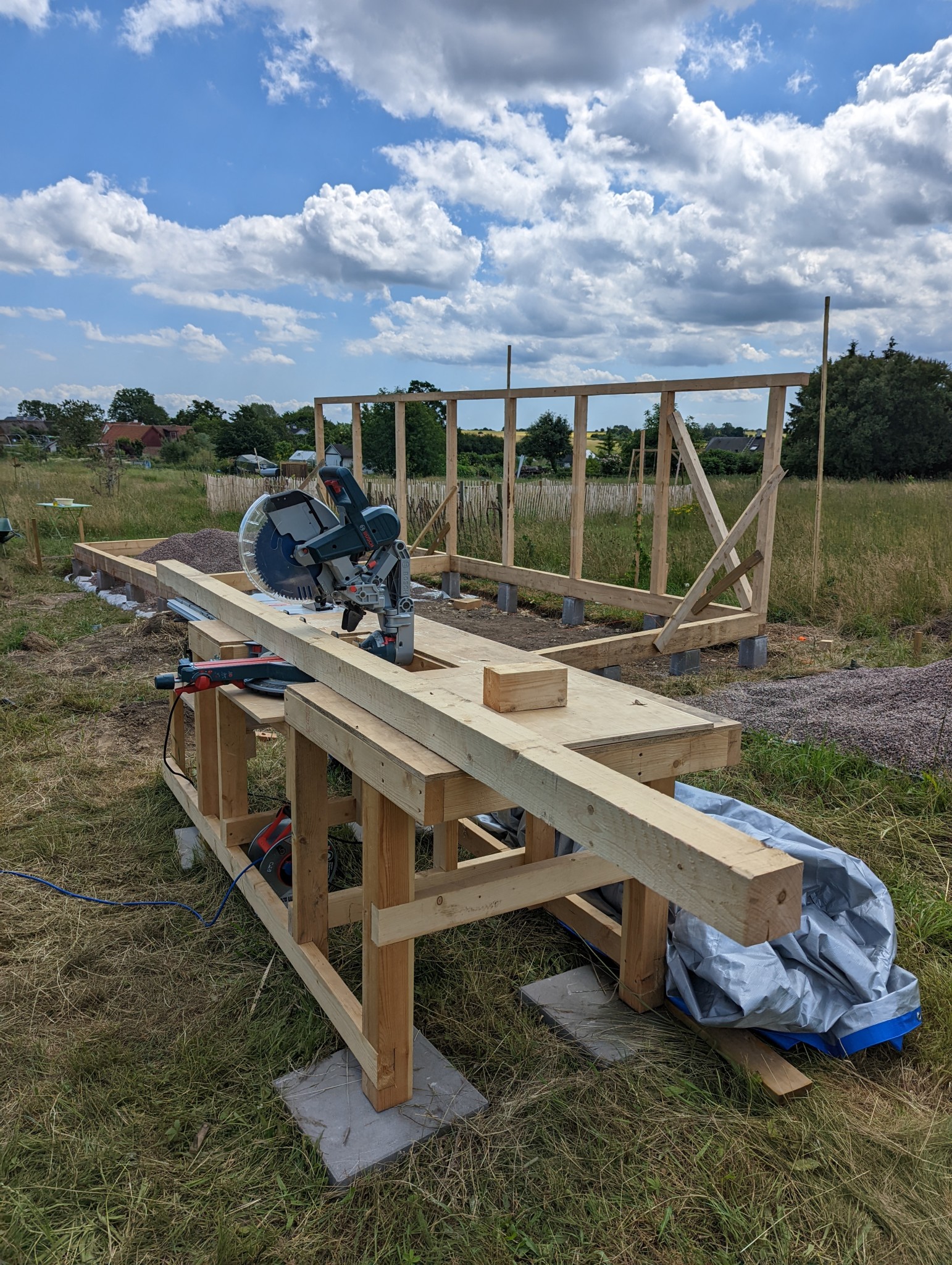

Bygge pågår. :)
Pågående byggprojekt av träram utomhus med verktyg och material på och runt konstruktionen.

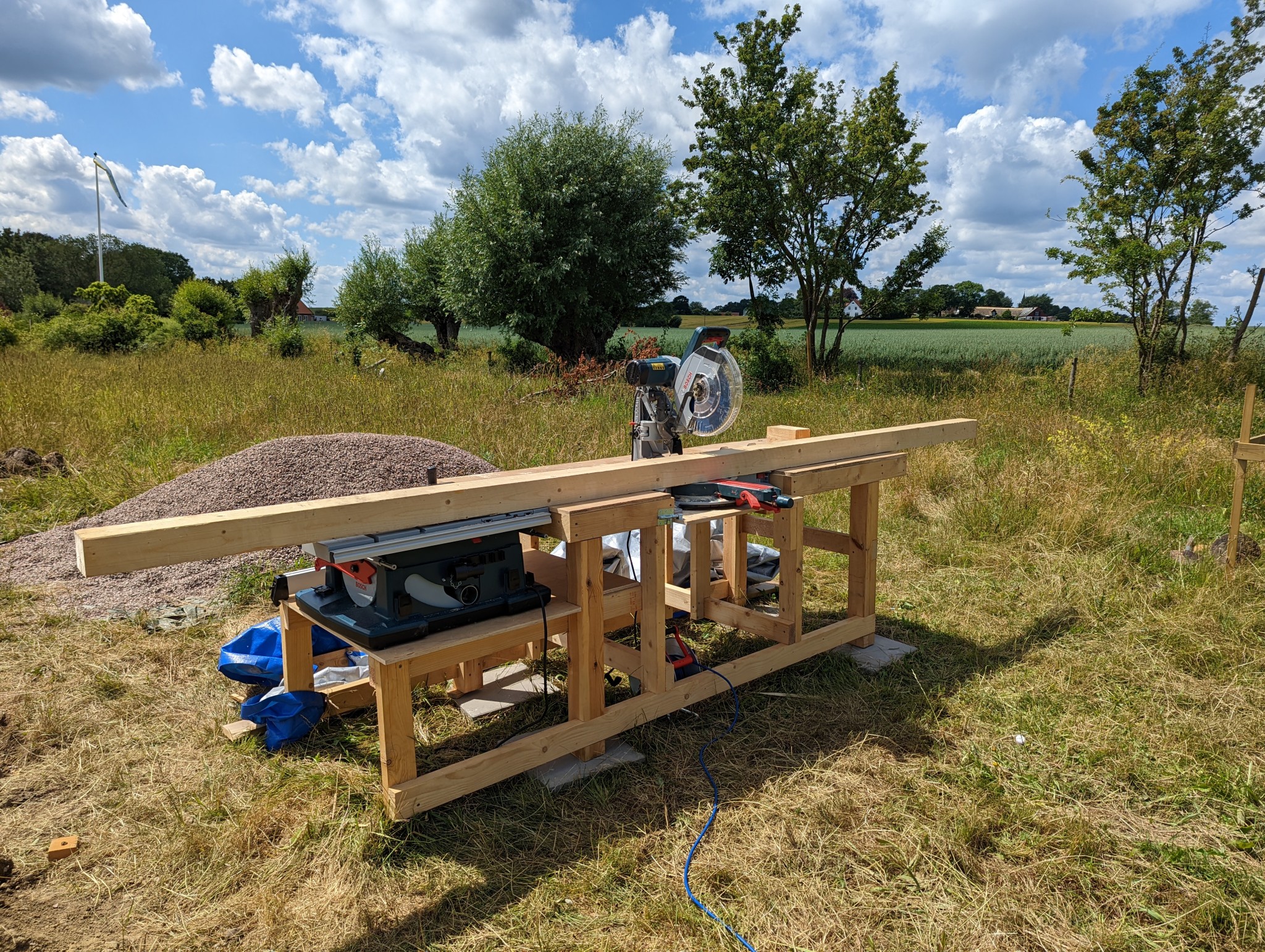

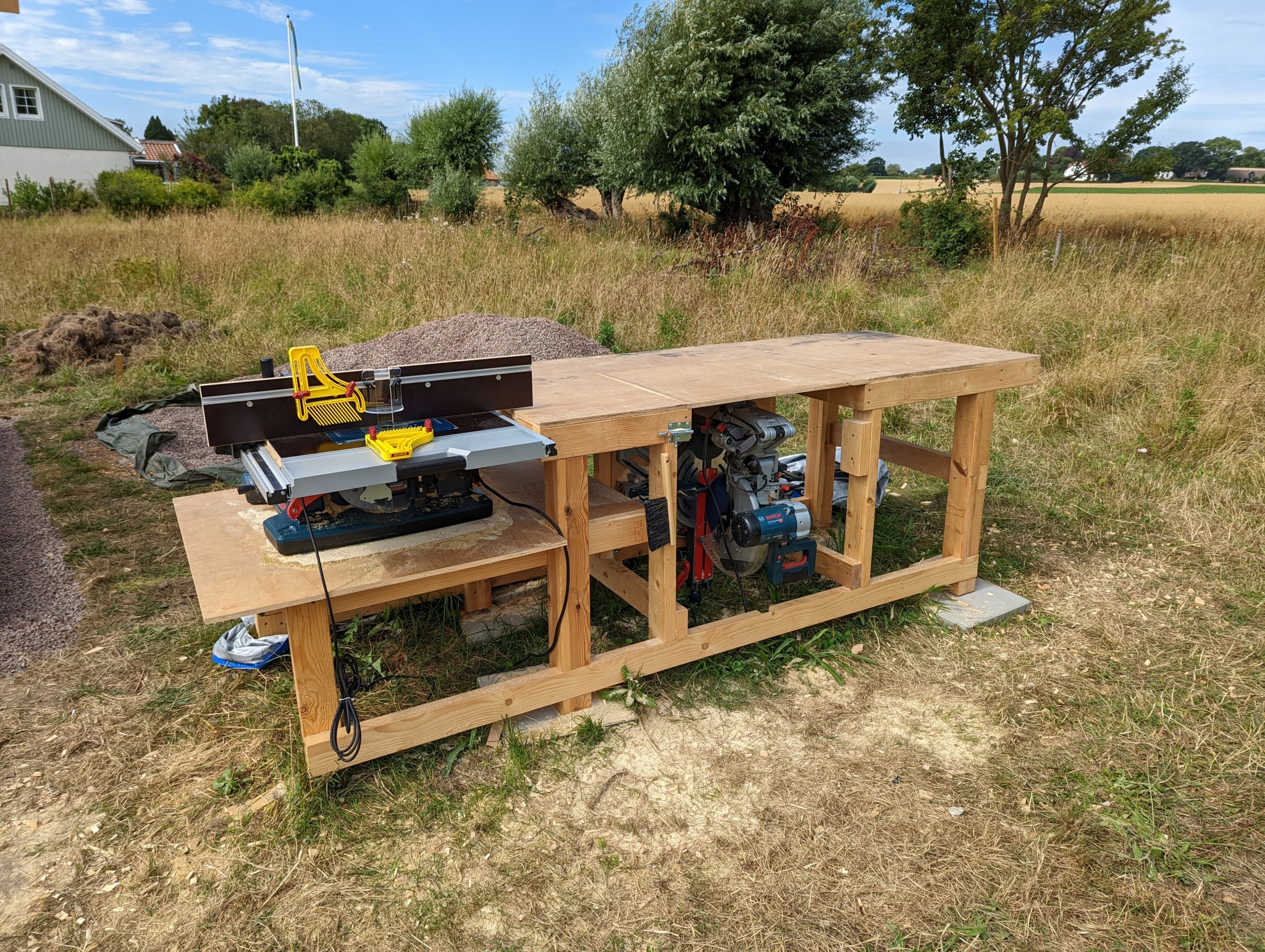

Nu är den nästan färdig, att alla fall i den mest grundläggande formen - den behövdes sättas i bruk snarast möjligt.
Hjul och hyllor saknas, och fräsbordsinsatsen till klyvsågen ska fortfarande monteras. Med de behöver jag inte ännu.
Ej helt färdigställd snickarbänk i trä med monterad kap- och klyvsåg utomhus på ett gräsbevuxet fält.
Grundläggande träarbetsbänk med en monterad klyvsåg, utomhus på en gräsmatta under byggnation.

Snyggt!
Ser rejäl och praktisk ut. Nu får du bygga snickarverkstad runt om den för den går väl inte att lyfta?! ;):cool:
Jodå! Men det underlättar att vara två... :rofl:

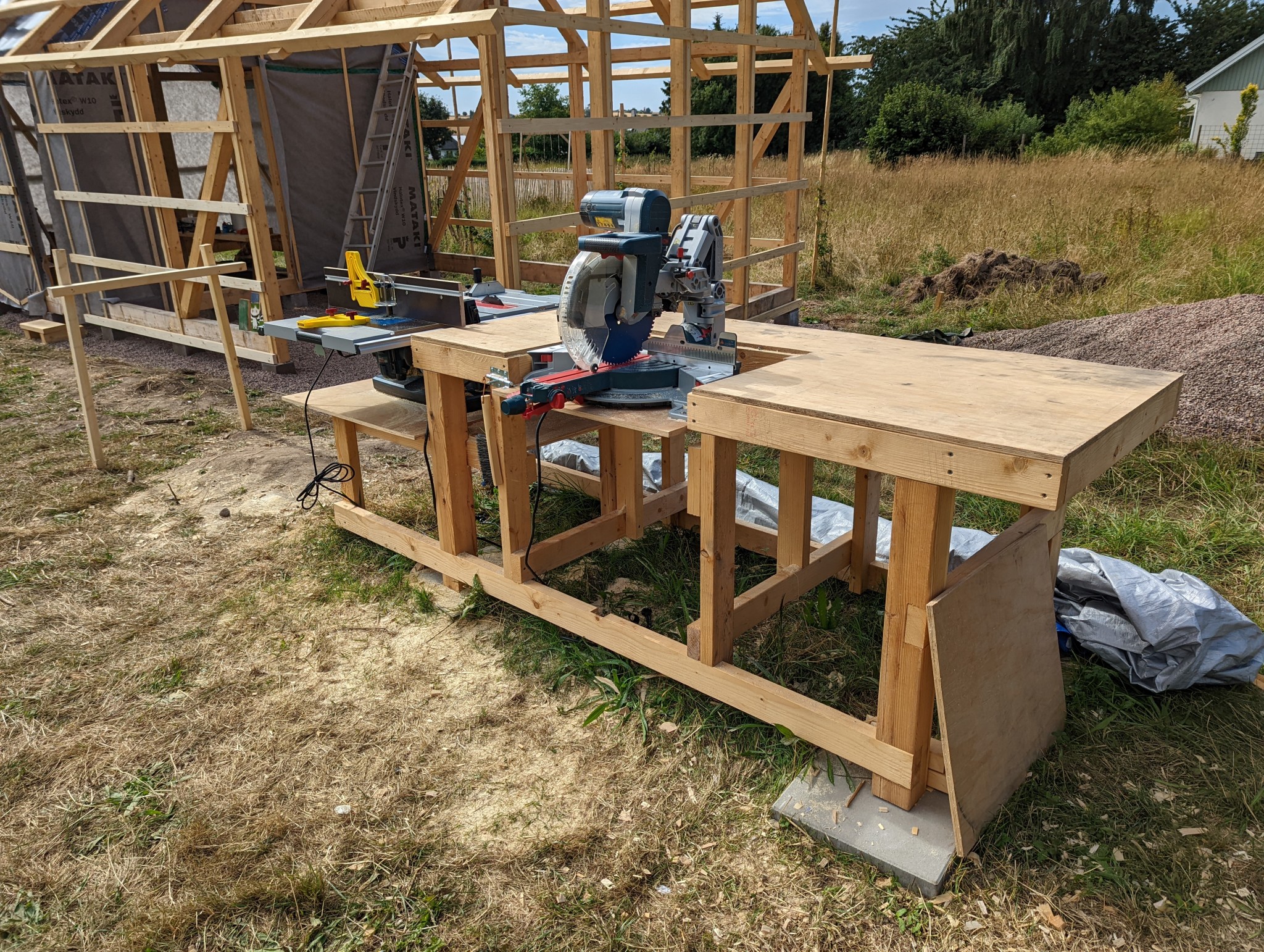

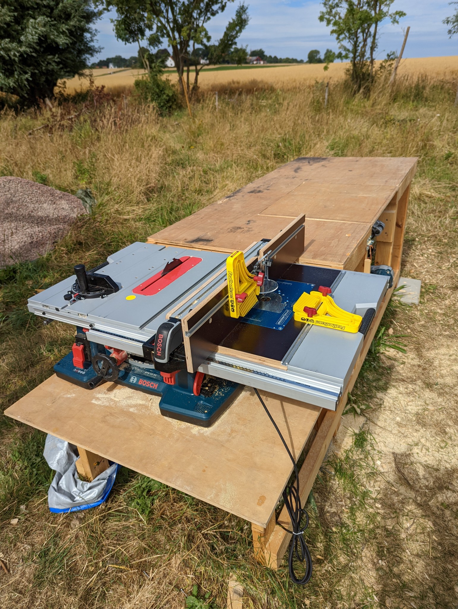

Nu har även fräsinsatsen kommit på plats och bänken är satt i bruk! Lite pyssel saknas, men det får vänta tills husbygget är färdigt och den kan flytta inomhus.
Nybyggd arbetsbänk med en infälld kapsåg och fräsbord utomhus framför en halvfärdig trästomme.

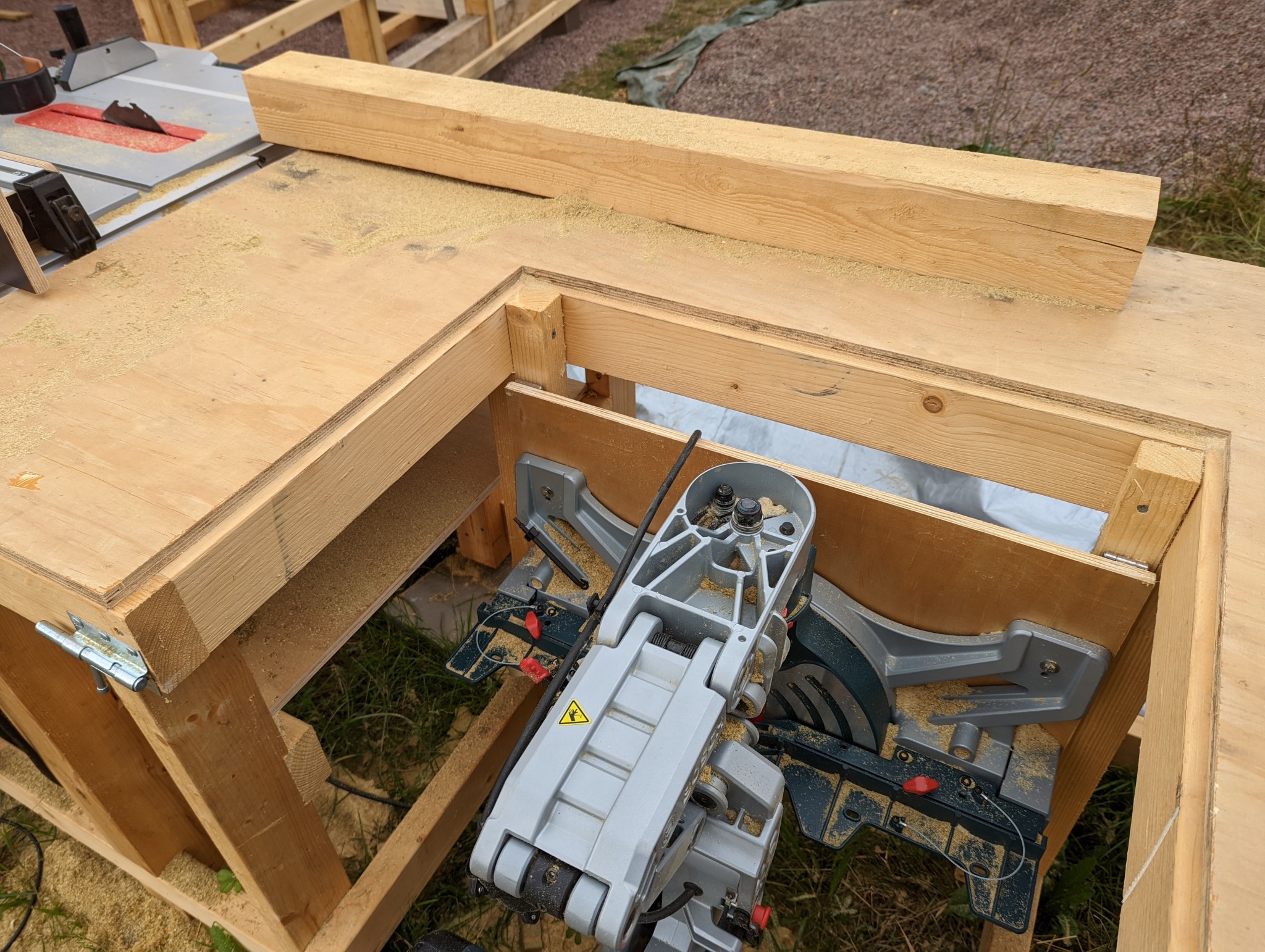

Kapsågen går enkelt att fälla ner eller upp, så inga problem att växla fram och tillbaka.
Nybyggd arbetsbänk med integrerad kapsåg och fräsbord utomhus på gräs.
Fräsbordet är en insats från Sauter specialanpassad för Bosch-sågen. I den sitter en GOF 1250 CE.
Nybyggd verktygsbänk utomhus med fräsinsats från Sauter och en Bosch GOF 1250 CE kap- och geringssåg.

K

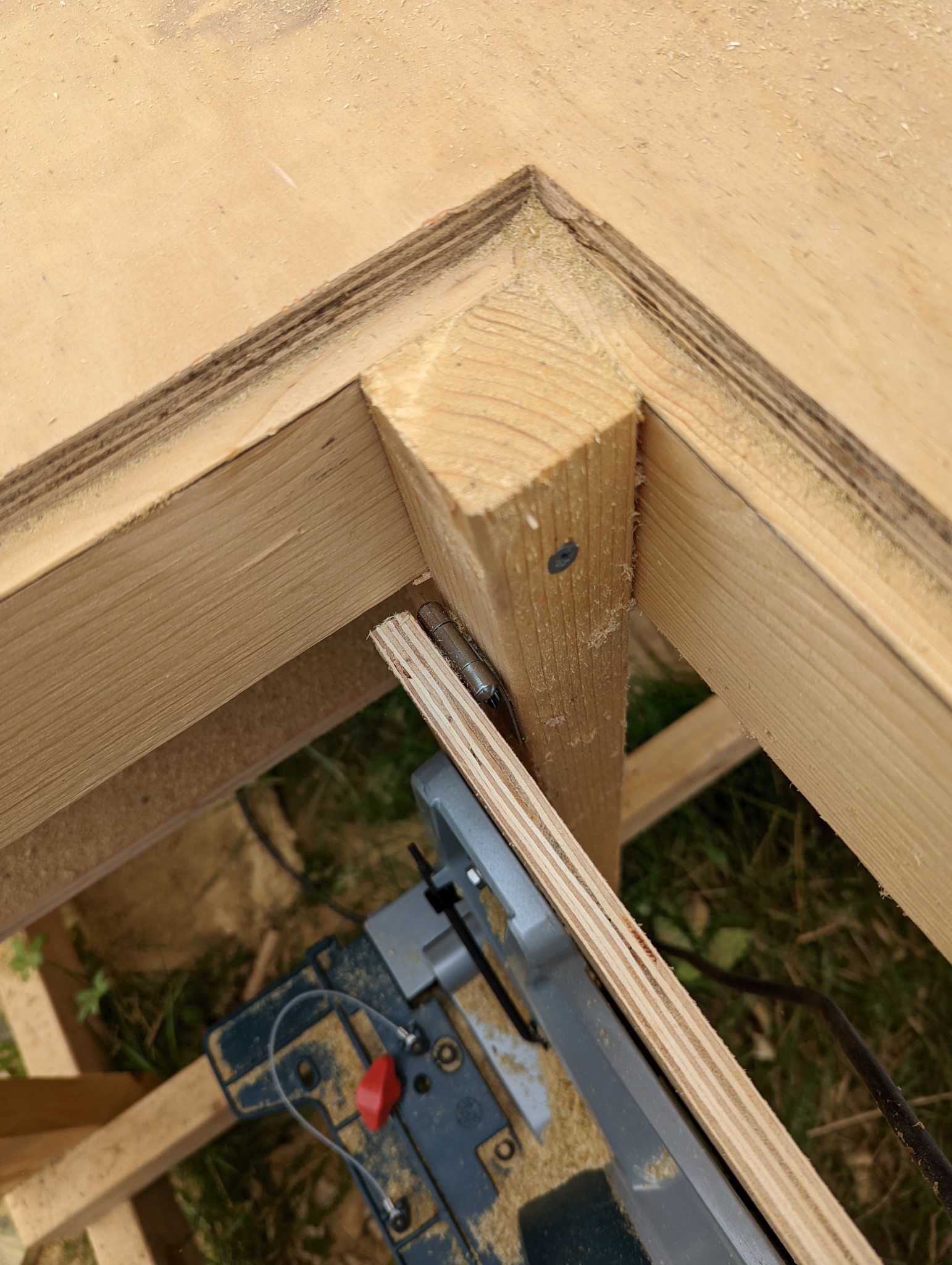

Hur har du löst mekanismen för att fälla ner kap/ger sågen? Är det bara ett hyllplan du manuellt skjuter in efter att ha vänt på den?
Sågen är monterad på en plywoodakiva som är fast med gångjärn. Sen har jag en läs skulle va jag lägger i om den behövs.
Såg monterad på plywoodskiva med gångjärn, vid en hemmagjord arbetsbänk med virke.
Såg monterad på plywoodskiva med gångjärn, snitt i träbjälke synligt.

Snyggt!
Är det en synvilla eller lutar det yttersta anhållet på fräsbordet, i vänsterkant? :thinking:

Ok, nu när jag planerar ett bygga en rejäl träbyggnad så är första steget att få till en arbetsbänk. Huvudsyftet är att husera en gersåg modell större och en bordssåg, men även att kunn ana ända till annat snickeri. I början komemr den användas utomhus, efter att ladan/verkstaden är färdig flyttar den in där. Men även då kommer jag för det mesta flytta ut den utomhus när den ska användas, så mobilitet är viktigt.
Effter ganska mycket youtube och några timmar i sketchup är planerna så här:
Konstruktion av huvudsakligen 45x95 reglar, med en arbetsyta i 18mm K-plywood. Den är menad att husera en DeWalt DWE7485 (dock finns det plats för en DWE7492 om jag skulle hitta ett bra pris), en Bosch GCM 12 GDL, samt eventuellt en Makita planhyvel i framtiden.
Gersågen kan fällas ner, för att ge plats åt klyvning och annat arbte.
Hjulen är rejäla (100mm diameter) för att klara av utomhusbruk, och sticker ner ca 40mm när de är nedfällda.
Några kommentarer eller råd?
Du har inte en ritning man kan få ta del av?
