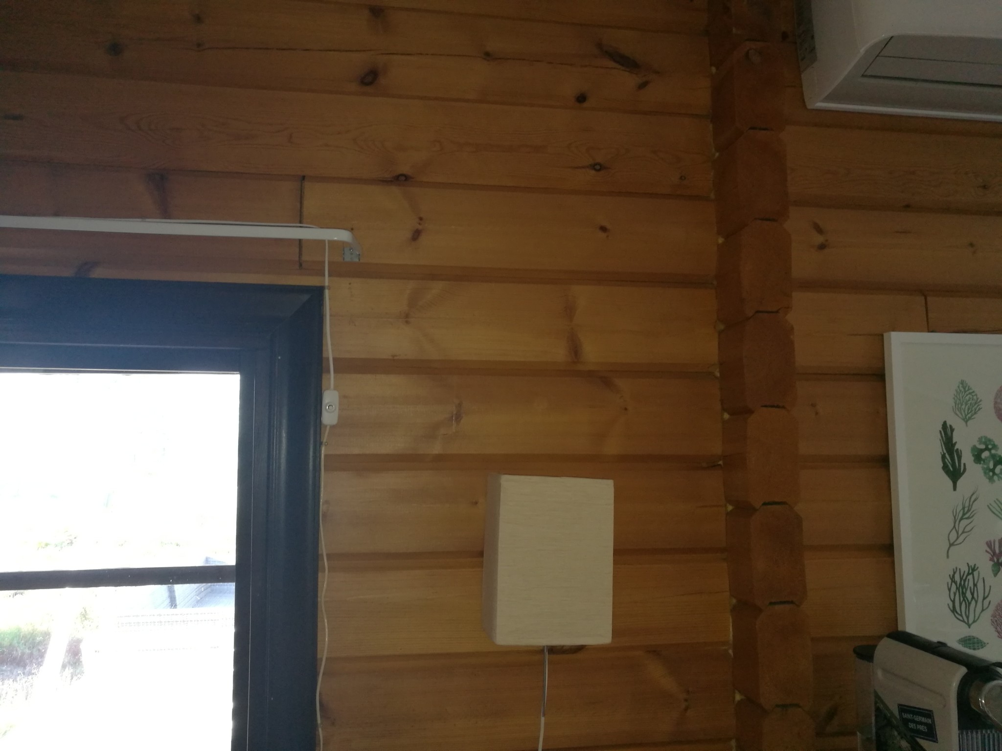

Törs man såga upp väggen fram mot knuttimrer för att kunna få in ett större fönster? Jag tänker på skarven i timret som finns strax ovanför fönsterlisten. Måste man staga upp och förstärka där?
  • Inre hörn av ett timmerhus med befintligt fönster och synlig skarv i timret ovanför fönstret, eventuell plats för förstoring.

Ett tipps är att låsa varje timmer mot en regel eller remsa av OBS eller liknande så väggen håller sig plan.
Det där får du förklara närmare för det låter som en jättedålig ide.
Sågar man upp större fönster som här så gör man ett gåtspår och slår dit en gåt en bit från knuten i väggen på bilden.
Under tiden man sågar upp gåtspåret så får inte timmer flytta på sig inbördes. När man är klar med spåret satt dit en 45 regel tar man bort stödet.

Leif har helt klart en poäng, även om sannolikheten att det flyttar sig på den korta tiden är ganska liten. Men jag hade nog också gjort så.
Däremot vet jag inte hur bra det är att göra en öppning större så nära knutarna, ju mer man tar bort desto mer instabila blir de sannolikt.
Hahahaha, ja förståss, det var så du menade :-)
