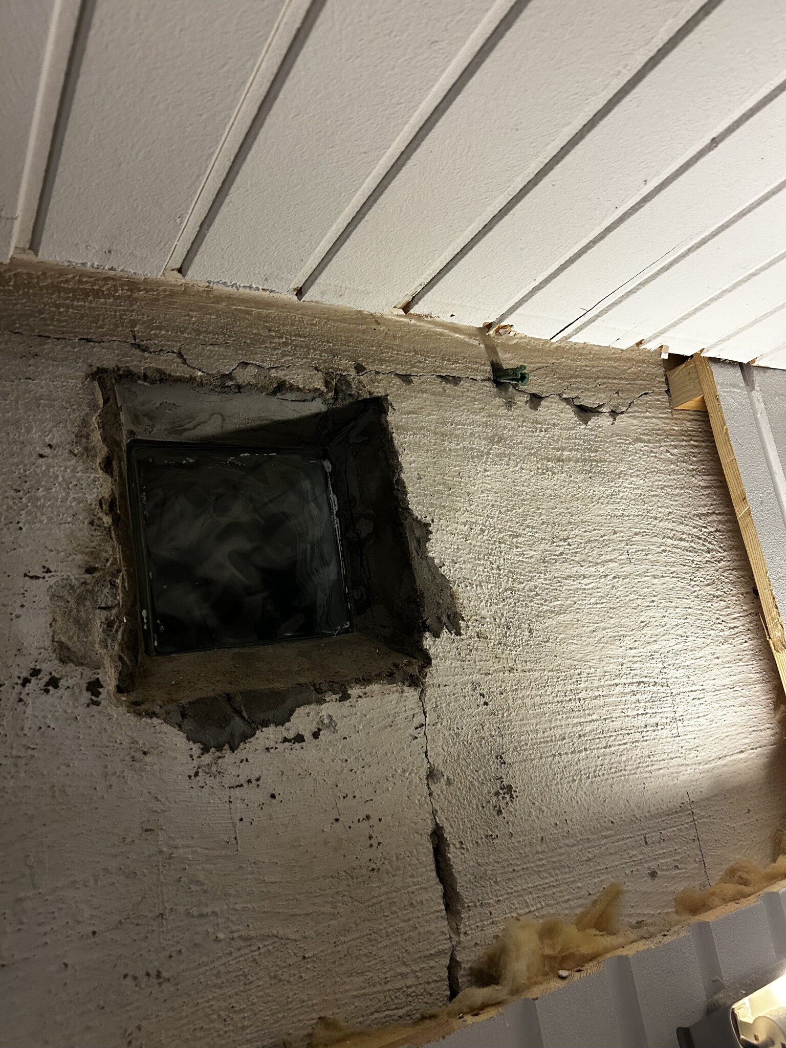

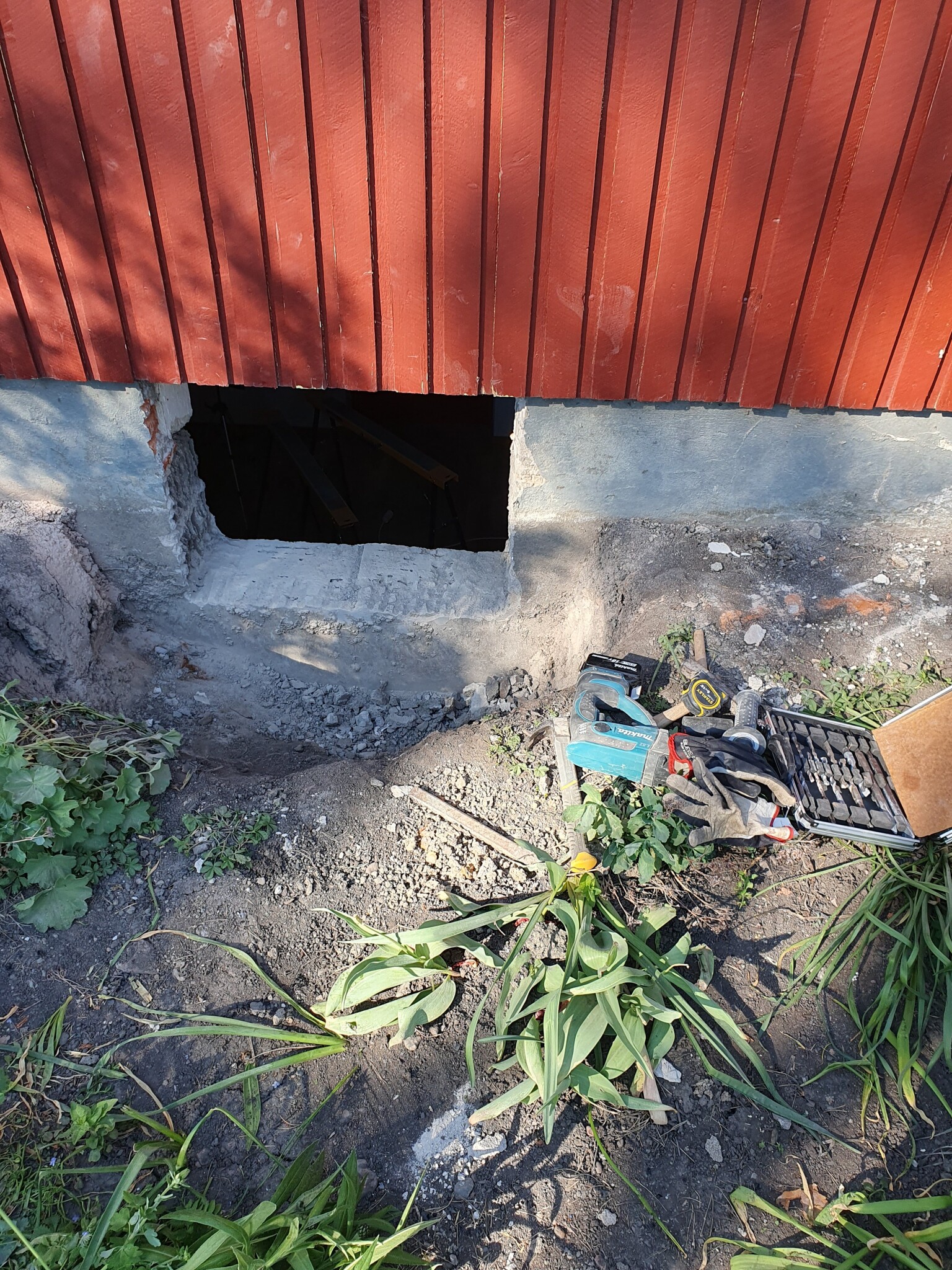

Har ett enplans tegelhus med källare ifrån 1962, skulle nog säga att det är ett klassiskt blockhus. Källargrunden verkar vara murad med nån sten, ett gjutet valv på ca 12-14 cm till övervåningen. Jag har då tänkt att ta upp för ett fönster i yttervägg i källaren 50x90cm i en tidigare sval. Alla andra fönster i källaren är 50x80cm, kollar man på utsidan av huset så verkar tegelstenarna ”hänga” ovanför fönstret utan någon förstärkning underifrån.

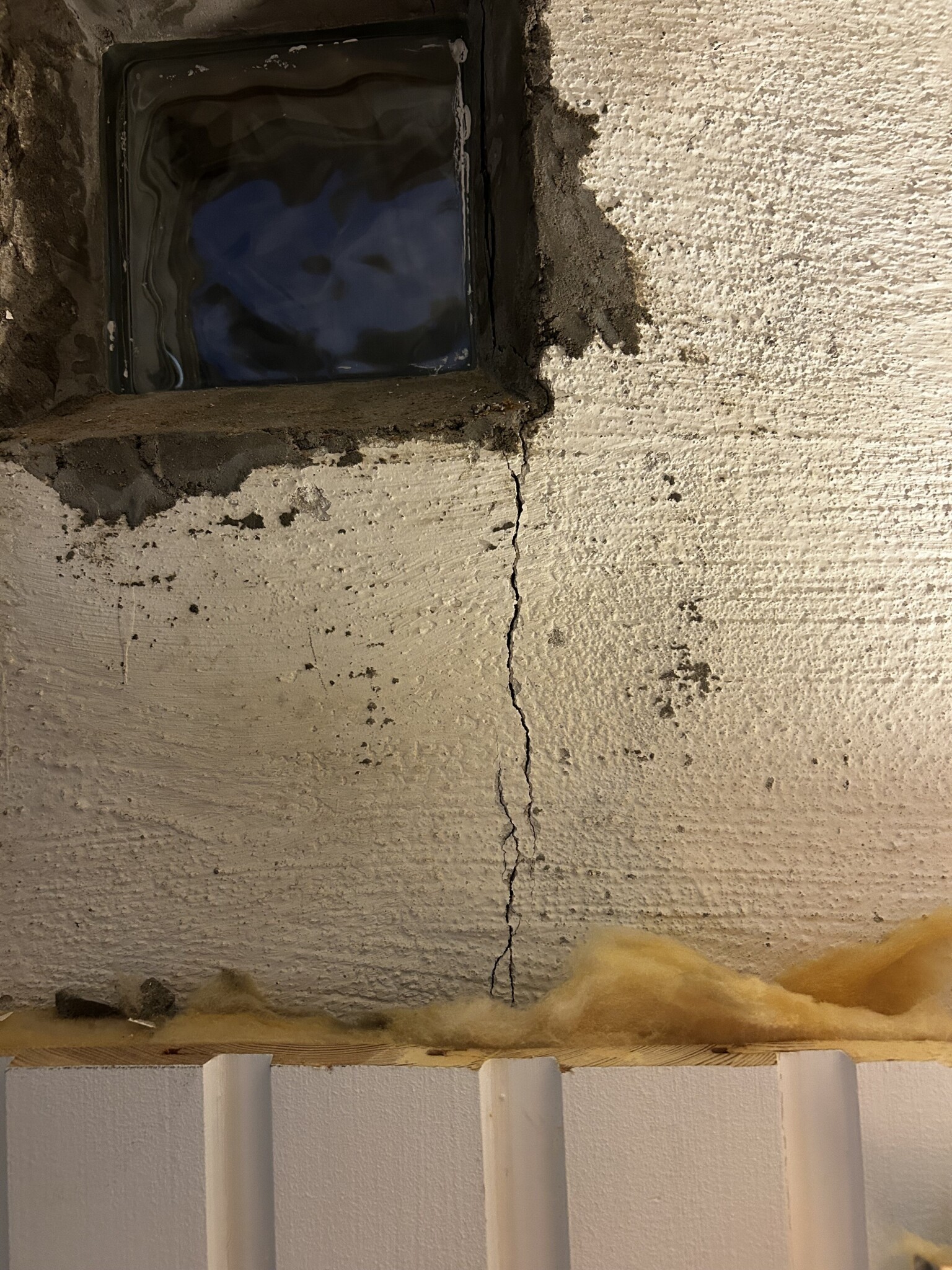

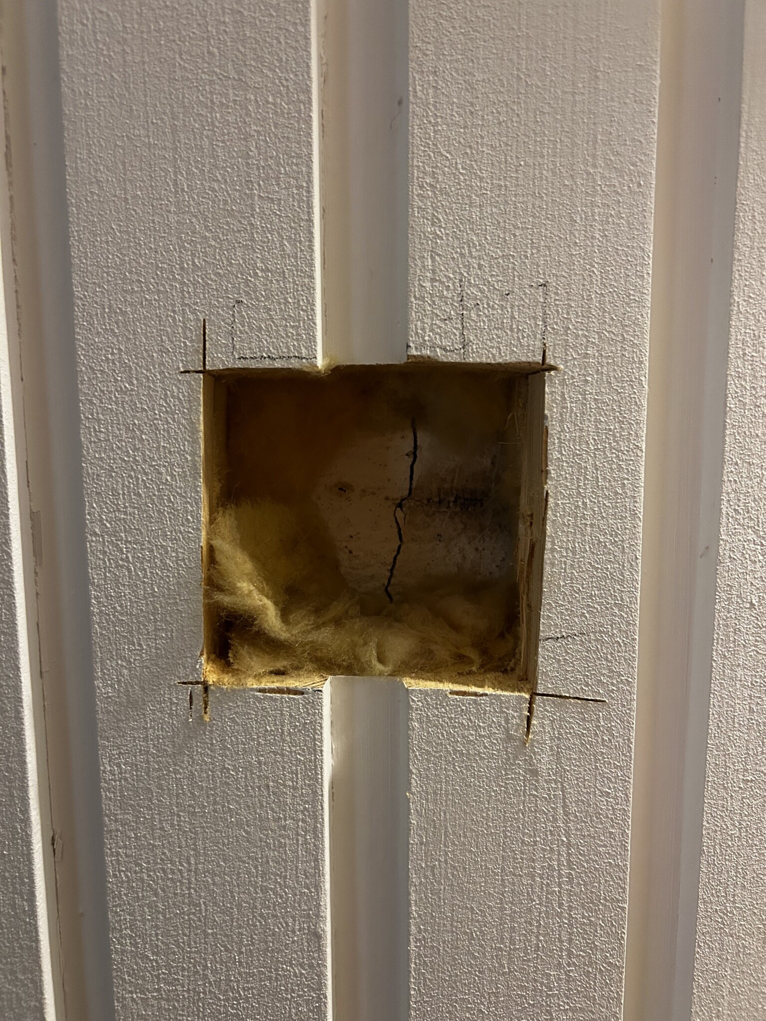

När jag rev väggen lite insidan såg jag att det hade uppstått lite sprickor i källarväggen just där jag ska ta upp hålet. Nåt man bör oroa sig för?
Vem ska man kontakta för att kolla om det är möjligt att göra detta? Någon som gjort det innan som har erfarenhet?

Det är nog fullt möjligt, men troligen behöver du växla av om det är murat, annars kommer ju stenarna ovanför "hänga".M Kristoffer-P skrev:Hej! Har en liten fundering, vet inte var jag ska vända mig så jag testar till er då jag har fått svar på mina frågor i andra trådar som folk lagt upp.

Antingen med trä, om det är rimligt konstruktionsmössigt, eller en järn- eller betongbalk ovanför fönstret.

Du bör nog ta reda på mer om huset och konstruktionen. Är det murat i tegel eller är det regelstomme med fasadtegel? Vad är det för mellanbjälklag? Är det trä eller betong? Jag har ett enplanshus med källare från 1964 med betongbjälklag, regelstomme och fasadtegel på gavlarna. Träpanel på långsidorna. Källaren är murad i betonghålsten. Här var det relativt enkelt att ta upp ett hål för nytt källarfönster.

Är nästan hundra på att det är fasadtegel, med uppreglad stomme innanför. Det är både betongbjälklag och en reglad historia på det, det är gjutet valv på ca 12cm som det sedan är reglat en stomme på , ca 150mm. Betonghålsten i källaren. 😊

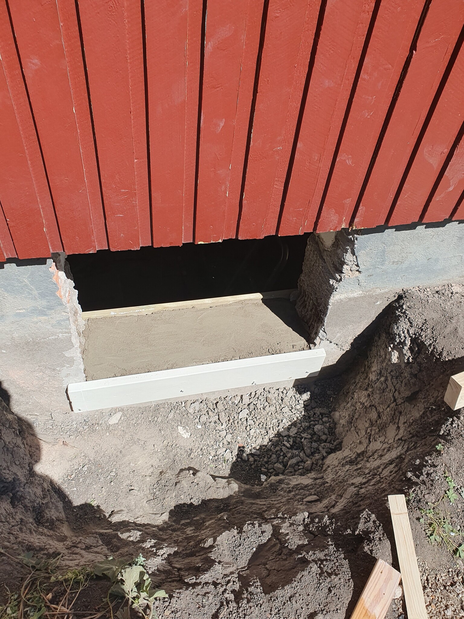

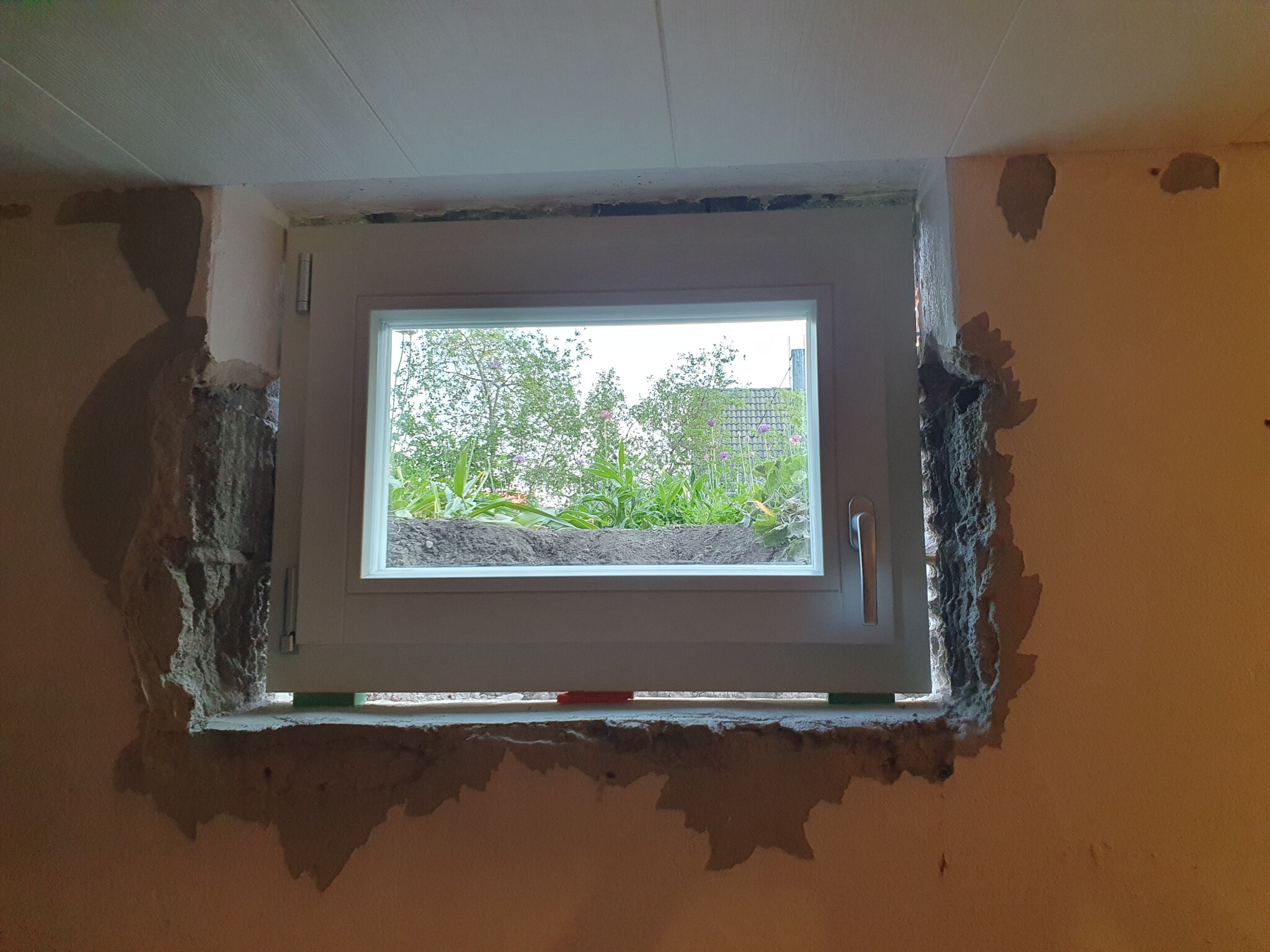

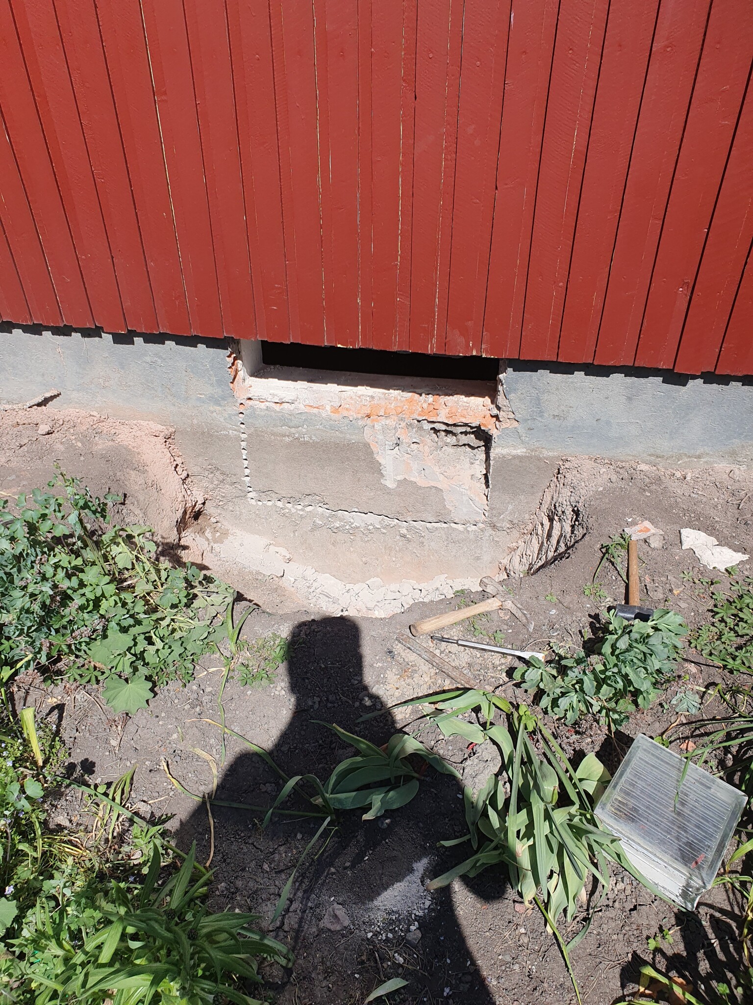

Ok. Jag mätte upp, bilade bort, jämnade av med bruk och satte in fönstret. Se bilder.

Tänk på att källarfönster är fasadändring och kräver bygglov.

Jag skulle tagit upp hålet innan jag fixat. Kapa i tegel, betong, leca osv dammar en del och tråkigt om det är fint och i ordning på insidan när det sker.M Kristoffer-P skrev:

Jag har provat med tigersågblad avsett för lättbetong och kan berätta att det inte fungerade alls hos mig. Så bespara dig kostnaden och bila direkt. Annars har jag ett nästan aldrig använt sågblad som jag säljer billigt....😉
