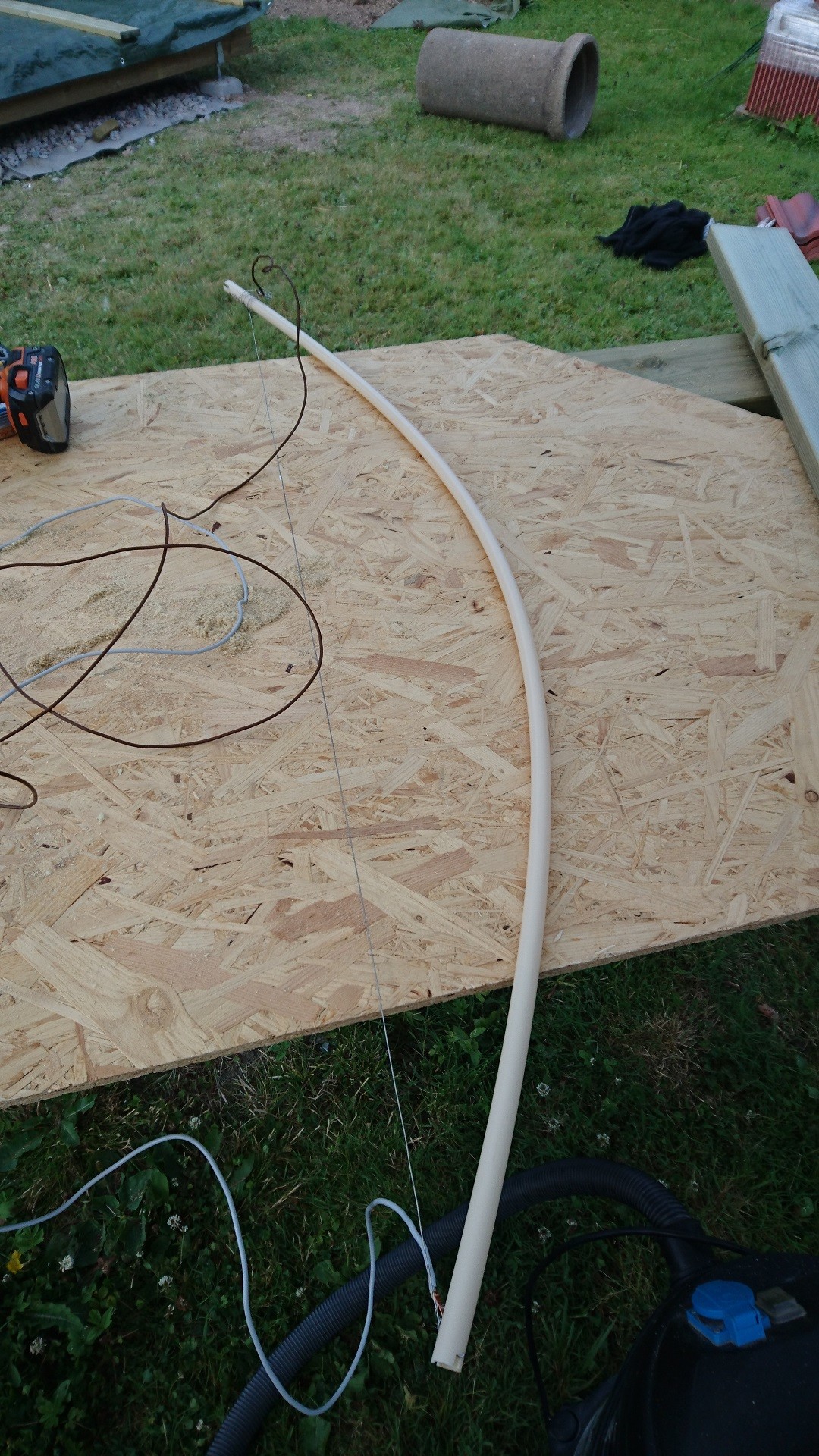

Gammal tråd men jag kan flika in att jag körde med varmtrådsmetoden nyligen. Men min uppsättning var långt ifrån lika sofistikerad som vissa man sett här på forumet med sågbord och allt. Läste på något forum för modellflygplan att man kan använda kanthaltråd men denna verkade vara svår att få tag på i fysisk butik. Någon rekommenderade därför helt vanlig rostfri 0.9mm ståltråd. Jag köpte en liten rulle på biltema för 40:- och monterade en sträng på ett VP-rör typ som en pilbåge bara för att testa och det funkade galant. Kopplade det hela till ett vanligt 12 volts bilbatteri jag hade i garaget. Med 100cm 0.9mm tråd blev värmen precis lagom att skära vit cellplast utan att det bränns, man fick låta tråden värma upp en 5-10 sek bara. Om man kortar av tråden eller höjer spänning blir det varmare men jag nöjde mig med min enkla lösning. Det blir ingen superprecision, någon millimeter hit och dit, men jag kapade raka snitt i cellplast som isolering till blindbotten och det funkade galant.
