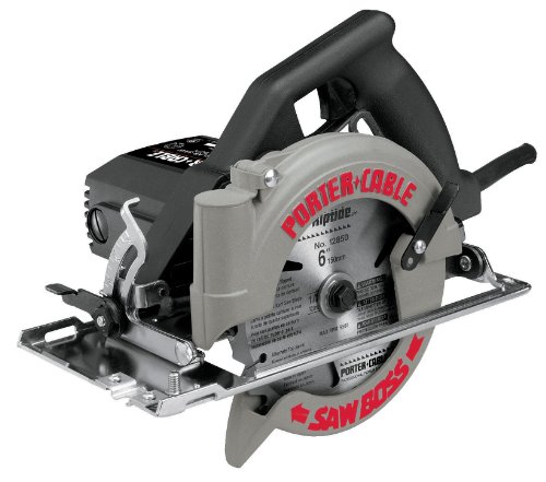

Jag skulle behöva såga någorlunda dammfritt med cirkelsågen. Jag klarar mig utan sänksåg rent praktiskt, använder en Skil cirkelsåg, rätskiva och tvingar när jag kapar skivor. Det tar tid att mäta och spänna, men resultatet blir OK med fintandad klinga (och ibland bakåtsågning). Finns det cirkelsågar som har bättre dammutsug än andra? Skilen har ganska mycket luft runt klingan, skyddet funkar mer som sprutskydd än dammuppsugning. Men, de flesta andra cirklar ser ungefär likadana ut.
Hur dammfritt blir det med sänksåg (Festo/Dewalt)? Helt dammfritt blir det kanske inte, men just nu sprider sågningen mest skit av allt i verkstan, t.o.m bandslipen sköter sig bättre. Givetvis kör jag med dammsugare.

En sänksåg med bra dammutsug (jag använder Festool TS55) är en extrem skillnad gentemot vilken cirkelsåg som helst (möjligtvis med undantag för Festools egna cirkelsågar som också har bra dammutsug). 100% dammfritt blir det dock inte.
AEG:n ser ungefär likadan ut som Skil:en vad gäller dammkåpa (även om jag är övertygad om att kvaliteten är bättre). Rätt öppen i klingans framkant. Festools cirkelsåg... hittar bara byggskivesåg. Ser nästan ut som en sänksåg och kostar det dubbla. Att Modda Skilen med poppnitar och Aluplåt skulle nog funka, men känns lite farligt.
Festool cirkelsågar saluförs idag som Protool, jag missade lite väsentlig info där ser jag.
Grundproblemet med cirkelsågar är att armen för klingskyddet omöjliggör bra täckning av sidan på sågklingan och en optimal placering av utsuget. Vidare har de generellt sett inte nollpunktslutning och behöver därför ha ett relativt stort hål i bottenplattan. Slutligen är cirkelsågar av tradition främst inriktade mot bygg medan sänksågar är konstruerade för finsnickeri, vilket innebär att de generellt sett har ett större fokus på dammfritt arbete.

Innan jag skaffade en sänksåg sågade jag en del skivmaterial med min Bosch GKS55:a med finklinga. Även med påkopplad dammsugare blev det extremt mycket damm i luften, framför allt när man sågade MDF. Skulle jag såga mycket brukade jag tejpa igen de flesta springor samt tejpa en pappbit över sidan på sågen. Det gjorde situationen avsevärt mycket bättre. Det var dock fortfarande rätt långt kvar till den dammuppsammling en sänksåg (i mitt fall Festool) kan erbjuda.
Jo, det är MDF som är den stora boven. Träreglar går ganska bra, då blir det mest stora spån som sprutar in i skyddet. Kör också med tejp o papper när jag orkar, men det blir inte riktigt bra. Nåja, sänksåg gör ju livet lättare på andra sätt än städningen, slipper mäta och spänna fast så mycket. Får nog bli en sån.
Jag vågade t.o.m såga två snitt i en skiva på köksbordet i köket med TS55'an, med tillkopplad dammsugare.

Varför envisas nästan alla tillverkare av cirkel/sänk-sågar med att placera utsuget på fel ställe? Utsuget borde ju sitta i fronten på sågen där skiten kommer, detta gör även att man slipper ha slangen i vägen vilket är mycket smidigt.
Varför löser inte alla problemet enligt nedan?
