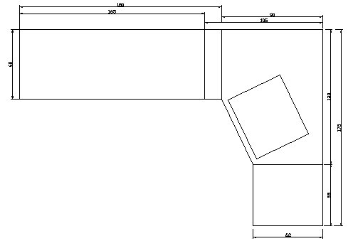

Vi fyndade en stenskiva med underlimmad diskho på Ikea härom dagen. Skivan är 180cm lång men för att passa direkt borde den vara 165cm lång. Skivan är inte en vanlig stenskiva utan en sorts komposit skiva med stenpulver och plast överst och plast under och längst ner mdf eller liknande träskiva. Runt hela skivan går en aluminium profil ingjuten i plastet.
Nån som vet om man kan "såga" av en bit från skivan för att få till längden? Sågningen är inte problemet, det är hållfastheten efter sågningen som jag oroar mig över.

Ett bra svar från impossible, såvida dom nu inte skickar Dig vidare till någon som inte vet. Kanske bra att jaga fast på dem som tillvekar deras skivor. Med du har ju 150mm till godo. Varför inte sätta tänderna/sågen i dessa på prov. En fintandad hårdmetall klinga till cirkelsågen, och du sågar från undersidan. Tejpa med regäl byggtejp (50mm) där snittet skall bli. För sågen lagom framåt= tryck inte för hårt. Och så var noga med att anhåller verkligen sitter fast, spänn med tvingar, tejpa där tvingarna ligger an mot skivan.

Jag gissar att Ikea svarar att dom inte kan ge några garantier för nått om man sågar i skivan...
Saturnus: En fintandad hårdmetall klinga? Menar du en diamant klinga eller vad?
Vi har några alternativ till sågningen men ingen är riktigt tillfredställande. En är att använda skivan i grovköket och en annan är att göra hörnlösningen, som kommer i ändan på skivan, 90cm bred i stället för 105cm som är brukligt för en 45 graders hörnlösning.

Diamantklinga är svaret. 5 mm djupt i taget. Slipa med specialklossar efteråt.
