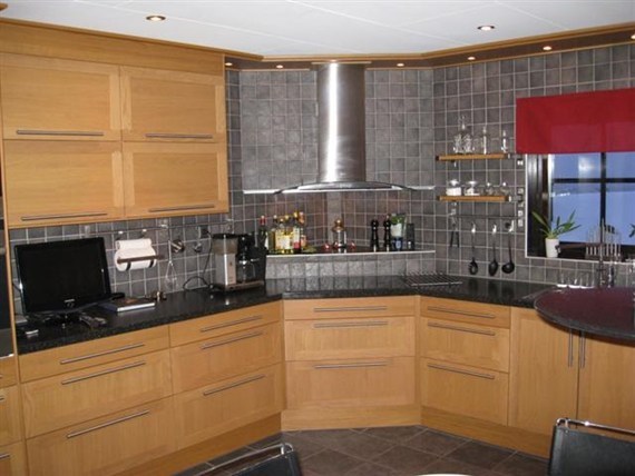

Denna tråd skapade jag 2006 och här är bilden på skivan jag då fixade
Som ni ser s¨'r det relativt lite material i främre hörnen och relativt mycket massa i sidorna. Därför var jag orolig att knäcka denna specialbestälda skiva.
Hällen som sitter där nu är av bredare formatet så hålet blir rätt så stort.
nvh Roland
nvh Roland

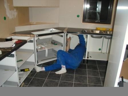

Och så här i färdigt skick
Angående sågblad med omvänd tandning. Då sågar man uppifrån och måste skydda skivan med masonit eller dyligt då anslaget mot sticksågen riskerar att repa skivan. Har man sedan inte hela kroppstyngden på sågen riskerar man att sågen kan hugga och då åker sågen upp med bladet som en hackspett rakt ned i skivan. Inte kul,
Så höll det på att gå för mig och jag är säkert klantig. Men bladen åkte i soporna omgående.
Sågar du underifrån behöver man inte belasta skivan och riskerar inte mer än att bladet kan vandra.
Vänder du skivan för att såga behöve du ha någon som har koll på andra sidan så bladet går där det är tänkt.
mvh Roland
