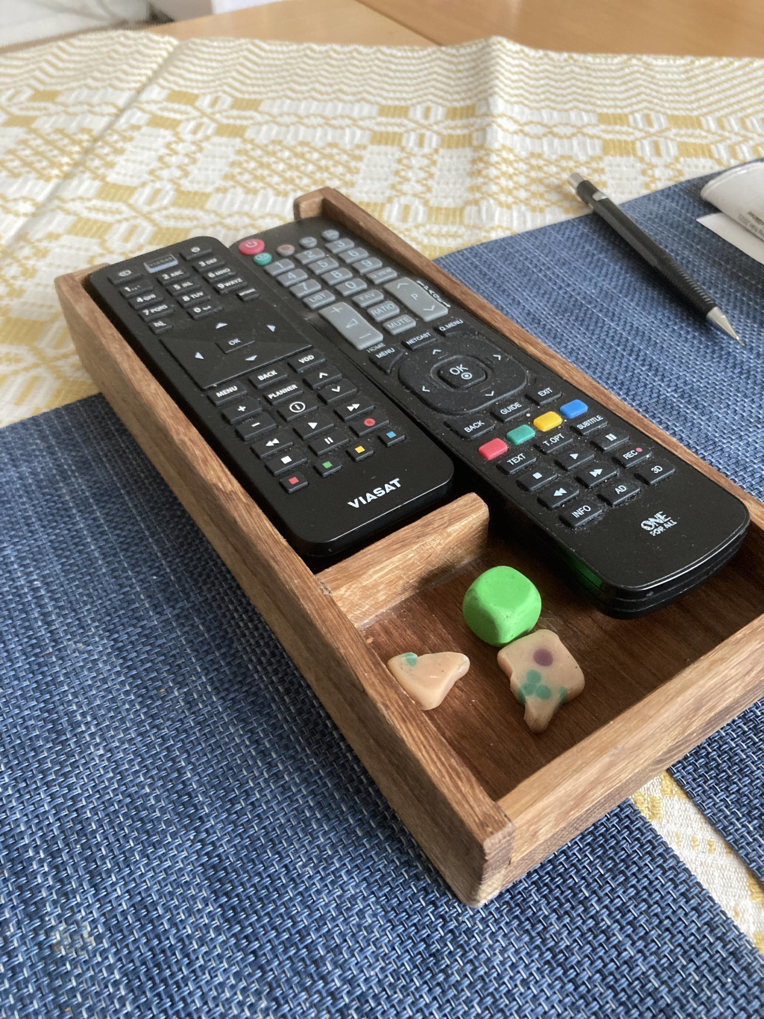

Den här har jag tillverkat i ek med min Cocraft såg min såg kanske inte är den allra enklaste Hemgjord fjärrkontrollshållare i ekträ på bord med små prydnader.
har gjutet bord kostade 1800 för tio år sedan
