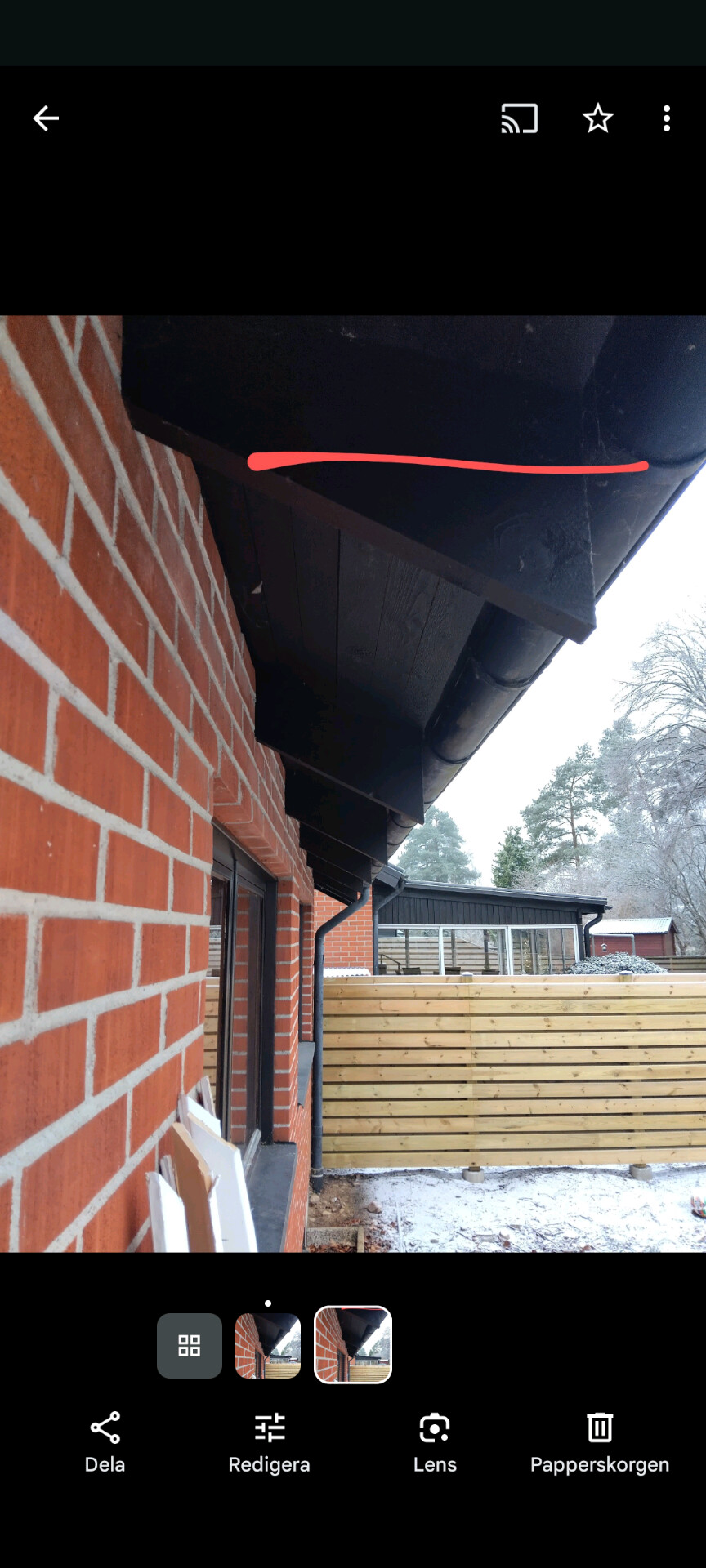

Jag vill såga av takstolen vågrätt vid takfoten, enligt bild, för att kunna sätta brädor som jag ska montera downlights i.
Kan jag göra detta utan att äventyra något?

  • Takfot med markerad linje för sågning, röd markering visar var den vågräta avsågningen över takstolen planeras inför montering av downlights.
Om du sågar enligt sträcket så får du en liten kil kvar in mot fasaden.
Då kan du ta typ en 45x70 regel och skruva dit mot takstolen så har du nåt att skruva i hela vägen in.

Tack! det låter som en bra idé.
Dum fråga kanske, men detta är inget som påverkar takstolens bärighet etc? Det är ju under takstolens underarm.
Takstolarna är av W-typ
Jo det påverkar. Men bara dom 2-3 brädorna längst ut av taket.
Och det påverkar inte så att det innebär någon risk.

Kom på en annan grej: kan det bli problem med att värmen från downlightsen sticker upp på vinden och kondenserar mot råsponten vid kall väderlek? (Med ev. Påväxt som följd.)
Har nämligen haft det bekymret på ett annat ställe, fast då var det varm inomhusluft från en frånluftsfläkt i fasaden där den varma luften letade sig upp på vinden via takfotsventilationen. Kanske är lite skillnad...
Nej det är så väl ventilerat så det är inga problem.
Panelen du sätter dit ska ha lite mellanrum med insektsnät ovanför.
