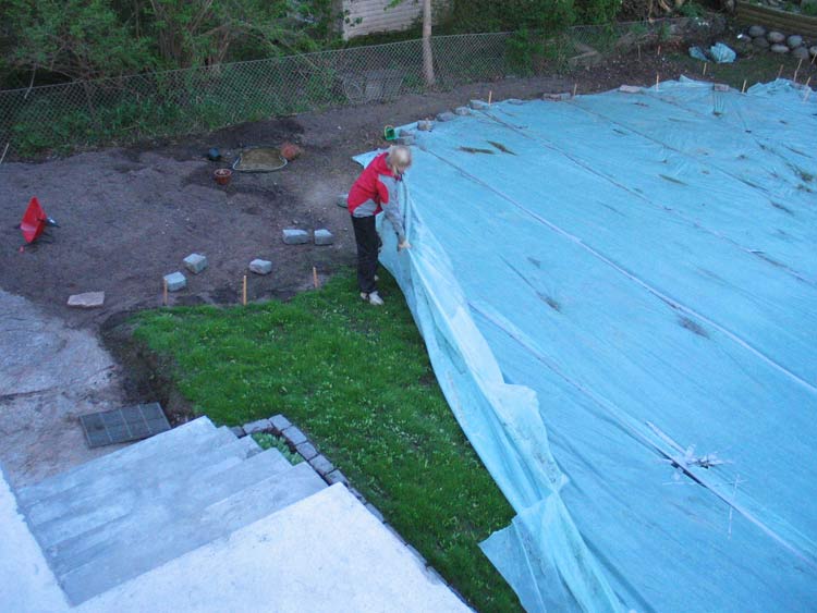

Köp billig byggmax täckplast. Tejpa skarvarna med silvertejp - annars lyfter plasten vid minsta vindpust. Lägg stora stenar utmed kanten så inte vinden tar med hela sjoket. Låt den inte ligga för länge - då ruttnar gräset. Det är prima för att driva upp gräset. Vi gjorde så förra våren och rackarns vad det växte. Det skönaste var att slippa vattna, vattna, vattna, vattna.
Fler bilder finns här:
http://www.fasting65.se/byggdagbok/dagboken/dagboken_2007_maj.html
