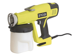

Hittade den här recensionen, hoppas att det är skillnad på elnät maskinen och batteri:
För grövre uppgifter
SSP 100
Ryobi
Betyg 5,3
Du kan inte räkna med att lackera med högglansfärg, men maskinen kan med fördel användas för att måla om fasaden och för jobb som inte kräver hög finish.
Styrka/resultat: Maskinen ger ett robust och hållbart intryck. Kan inte blåsa varmluft som de övriga i testet. Den lilla kompressorn sänder inte ut färgen i en fin dimma utan snarare stötvis, trots att munstycket var nytt och rent. Bör inte användas om resultatet ska vara perfekt.
Ergonomi: Eftersom motorn sitter i själva maskinen blir den tung att jobba med. Räckvidden bestäms av hur lång förlängningssladd man använder. Bra gummiklätt grepp samt ett extra avlastningshandtag ovanpå maskinen.
Hantering: Den är lite mer komplicerad att plocka isär än de övriga och ska smörjas då och då. Man ska vara varsam när man rengör maskinen för att det inte ska komma in vatten till de elektriska delarna.
Behållare: 1 liter
Vikt utan färg: 1,95 kg
Pris: 995 kronor

länk: http://www.viivilla.se/Bygg/Verktyg--redskap-1/Snabbmala-med-spruta-/
