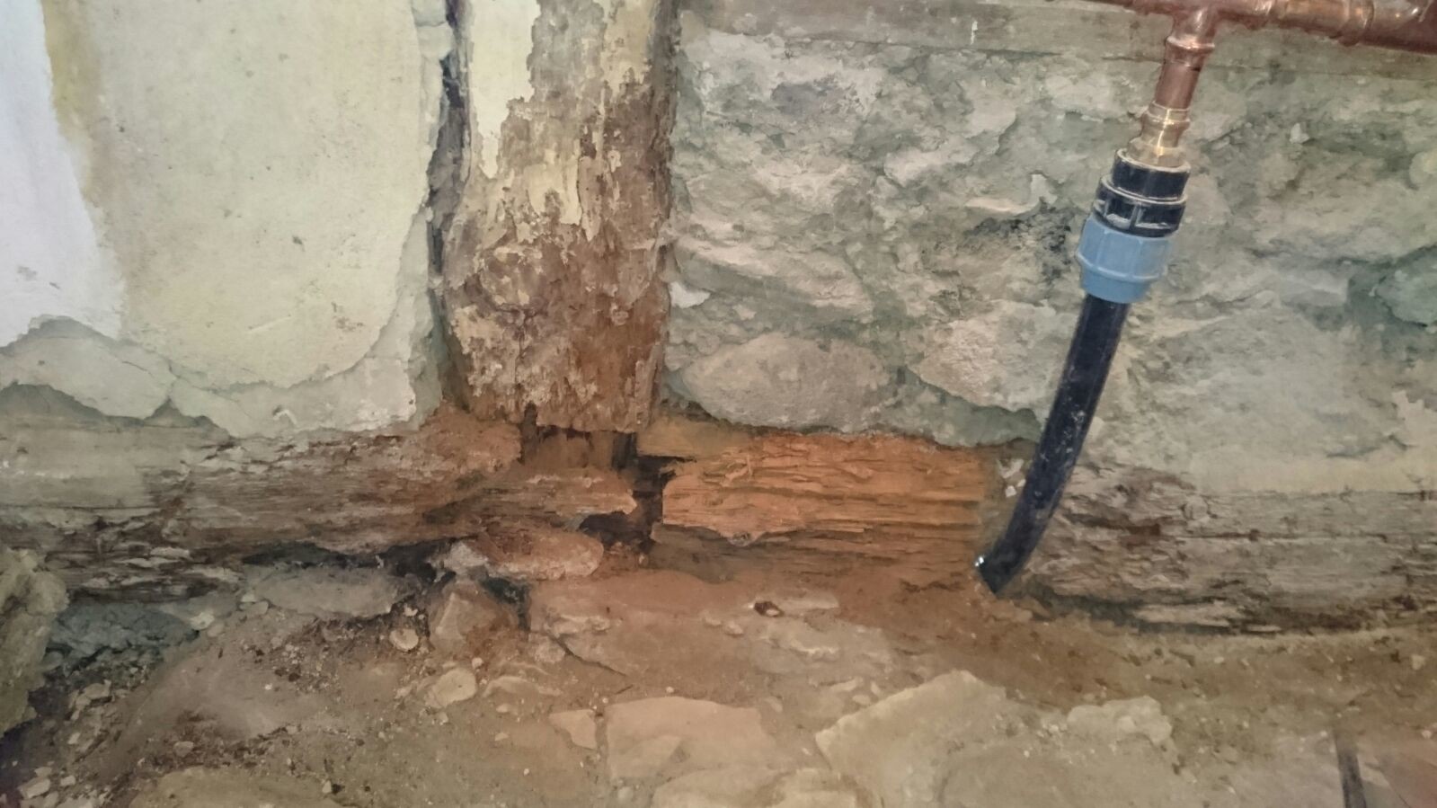

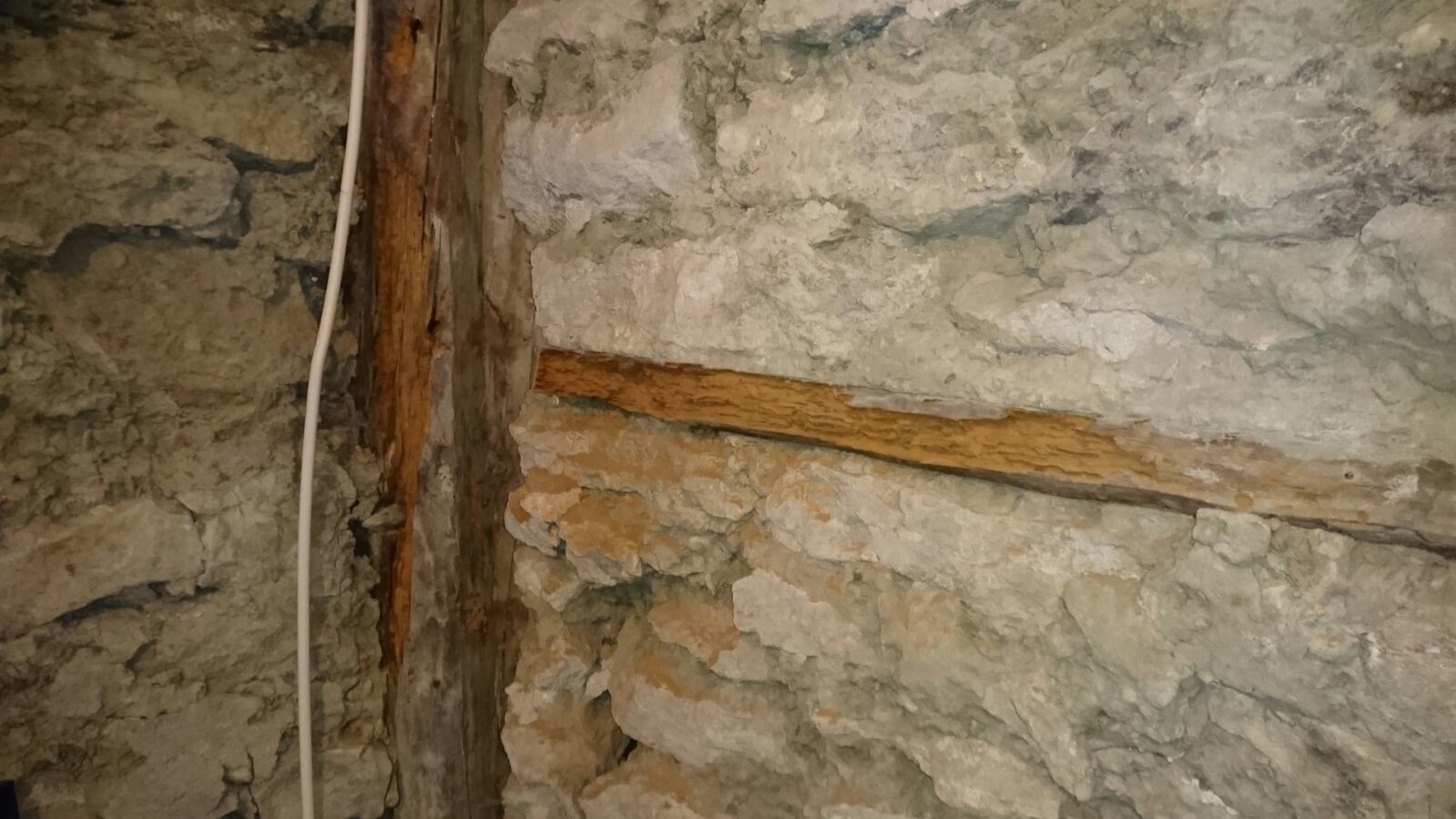

Vi har stött på lite murket trä i vårt korsvirkeshus. Inte mycket, men på några ställen. Ite så att vi behöver byta ut hela stycktet.
Men hur lagar vi detta på bästa sätt? Det är ett korsvirkeshus byggt i början på 1800-talet och väggarna i mellan är murade av natursten och lera.
Vi vill ju inte att väggen skall rasa, men vi tror heöler inte att delen aom vi måste ta bort är bärande.
Se bild nedan.
Tips?
I ett korsvirkeshus är det i stort sett alltid trästommen som är bärande i alla sina delar. Murverket i mellan och inne i trästommen har normalt ingen bärande funktion så jag tror nog att det du visar på dina bilder i allra högsta grad är bärande.
Det som syns på översta bilden ser ju ut att vara syll och stolpe/ståndare och detta är absolut bärande i husets konstruktion.
Men allt går att reparera och ett korsvirkeshus är en konstruktion som ganska enkelt går att laga men det kräver tålamod och tid.
Jag har tidigare hänvisat till en bra film som visar på en reparation som nog är ganska precis som det ni står inför. Den är på danska men snickaren/tömmermanden pratar en tydlig och bra danska så det är lätt att förstå.
https://www.youtube.com/watch?v=nOwq0rcx7XA
