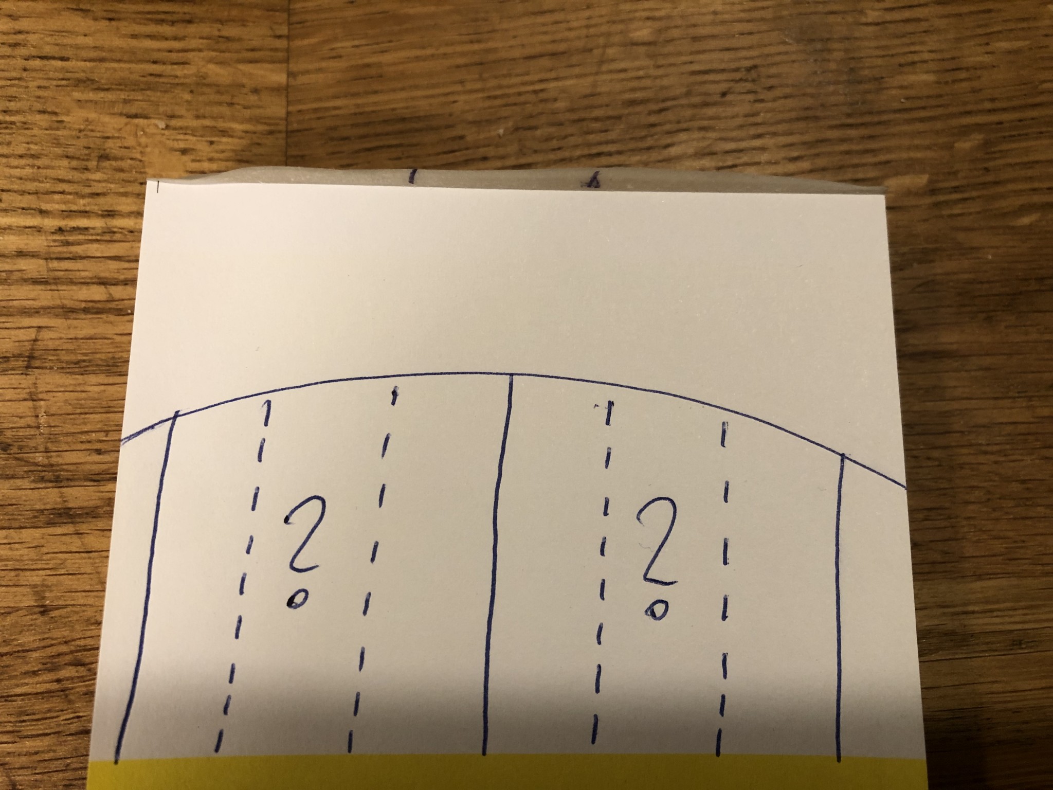

Fick för mig att bygga ut altanen lite och göra utbyggnaden rundad. Sidoreglar och mitten regeln är satt men vet inte hur jag ska räkna fram måtten på övriga reglar? Tanken är sedan att ta en 28x130 planka på högkan och böja och skruva fast som slutregel och sen lägga trall. Tacksam för tips:)

Det är vanligt att sätta reglar på cc 60cm
B
F fribygg skrev:
Det är vanligt att sätta reglar på cc 60cm[/QUOTE
Det vet jag men tror du missuppfattat frågan
Förtydliga gärna frågan så kanske du får fler och bättre svar.
Har du redan testat att böja en planka och i så fall hur?
Eller hur tänker du gör det?
Om du sätter en böjd 28x120 ytterst behöver du nog fler plintar som bär upp konstruktionen.
Är det 45x95 du har reglat med?
Det borde gå att räkna på formen/rundningen.

Gör dem för långa först. Sedan kan du rita och mäta för att få en bra rundning.
jag tänker böja den och skruva fast den helt enkelt. Tro den klarar den böjningen annars får jag göra en mildare böj genom att justera längden på reglarna
ska sätta fler plintar. Nej 45x120
ja men hur räknar jag? Vill inte bara höfta
Vad är det du vill ha hjälp med att räkna?
Bästa svaret
Du har redan fått tips om att sätta reglarna men göra dem lite för långa, för att sedan bestämma längden för dem genom att uppskatta rundningen på plats.
Ett annat sätt vore om någon här sitter på någon slags formel för vad du är ute efter, men då behövs en herrans massa mått från dig: Altanens bredd, längden på sidoreglar och mittregel, tänkt rundningsradie. Ska radien vara samma hel vägen, eller ska den ändras ut mot sidorna?
Ett tredje sätt är att du helt enkelt ritar upp altanen skalenligt på ett så stort papper du kan få tag i, och när du är nöjd med rundningen så mäter du hur långa reglarna behöver vara.
Jag hade valt det sista alternativet. Lycka till!

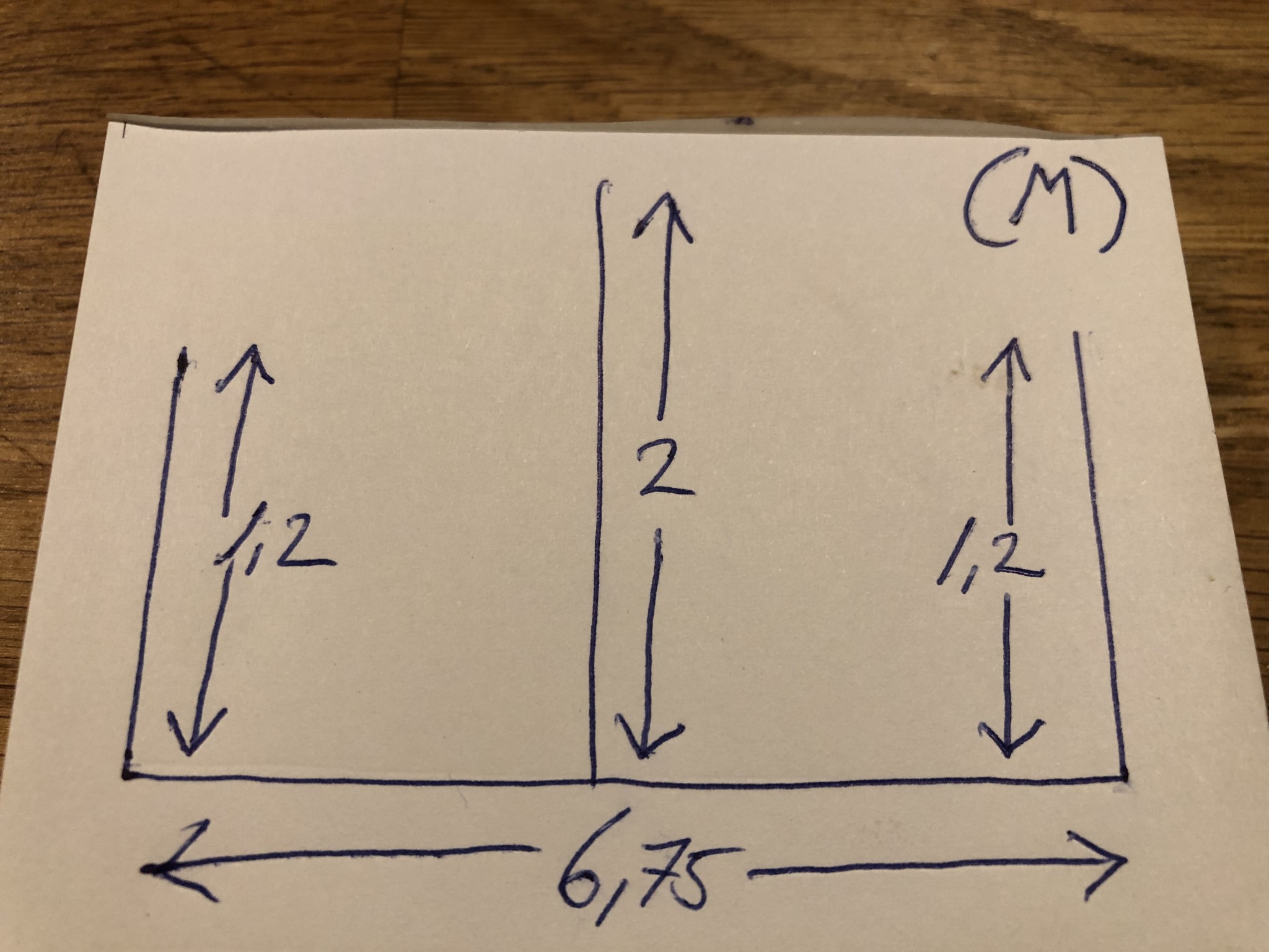

Om du ger alla måtten som du har på din altan på en ritning går det lätt att räkna fram.
Enklast i praktiken är dock att göra dom långa och sedan kapa på plats. Kan ju alltid diffa något i verkligheten mot vad man mätt och räknat, tråkigt att ha den 5cm kort och behöva göra en ny…

Handritad skiss av en rektangel med måttangivelser, 6,75 meter bred och 2,12 meter hög.
