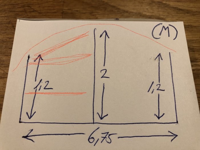

B Bliddan skrev:
Något åt det här hållet kanske.
Handritad skiss av byggprojekt med måttmarkeringar på 6,75 och 2 meter och rörelsepilar.
Så, ut och bygg.

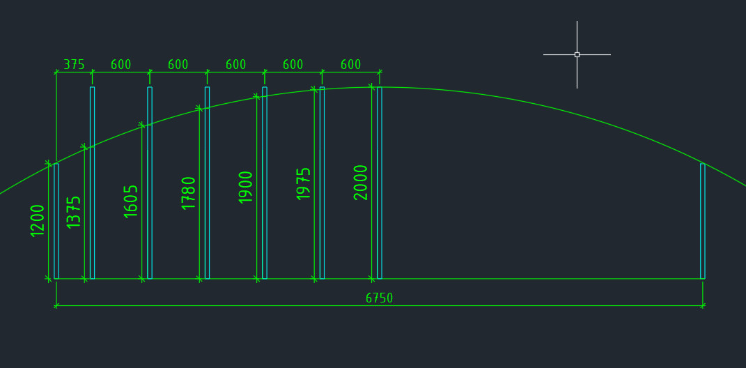

Ritning av byggprojekt med måttangivelser i millimeter, inklusive höjd- och längdavstånd.

Lulaua Lulaua skrev:
Så, ut och bygg.
Vaför inte fördela reglarna jämt? Antingen bort med en och ha lite drygt 675mm CC eller att lägga dem tätare hela vägen.
Ja kanske det, jag gillar 600mm för det går oftast jämnt ut med längder på trall. Men har inte direkt lagt ner någon större tankeverksamhet i detta så det går säkerligen att förbättra.

Grymt! Stort tack!
K kniv skrev:
Om du ger alla måtten som du har på din altan på en ritning går det lätt att räkna fram.
Enklast i praktiken är dock att göra dom långa och sedan kapa på plats. Kan ju alltid diffa något i verkligheten mot vad man mätt och räknat, tråkigt att ha den 5cm kort och behöva göra en ny…
